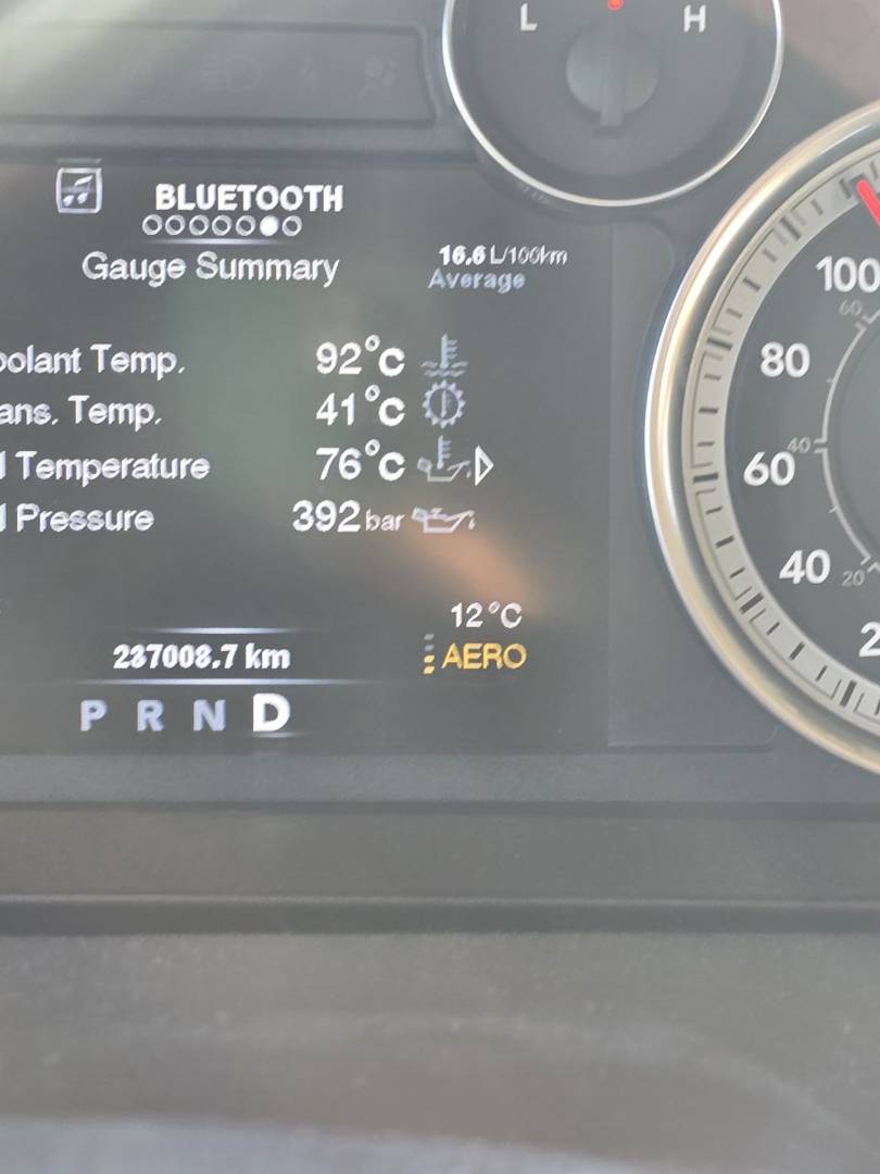

После калибровки подвески стал появляться значок AERO. У всех пневмоподвесочников так?))
Почему? Из-за акб 48v, или есть ещё что-то?
Да из-за АКБ, из-за генератора и в принципе из-за 48в. Нет доверия к этой коллаборации.
Переслано от Ren Khan
Конечно. Выше 110 разгонишься и машина присядет, значок загорается. Притормозишь - поднимается в стандарт.
Там же ток морда опускается, так?
На скорости 100+ он и так появляется, в меню есть возможность отключить AERO
Таки пусть будет
Это актуально на дальняк, в городе/МКАД я не вижу смысла, только пневму лишний раз дергать

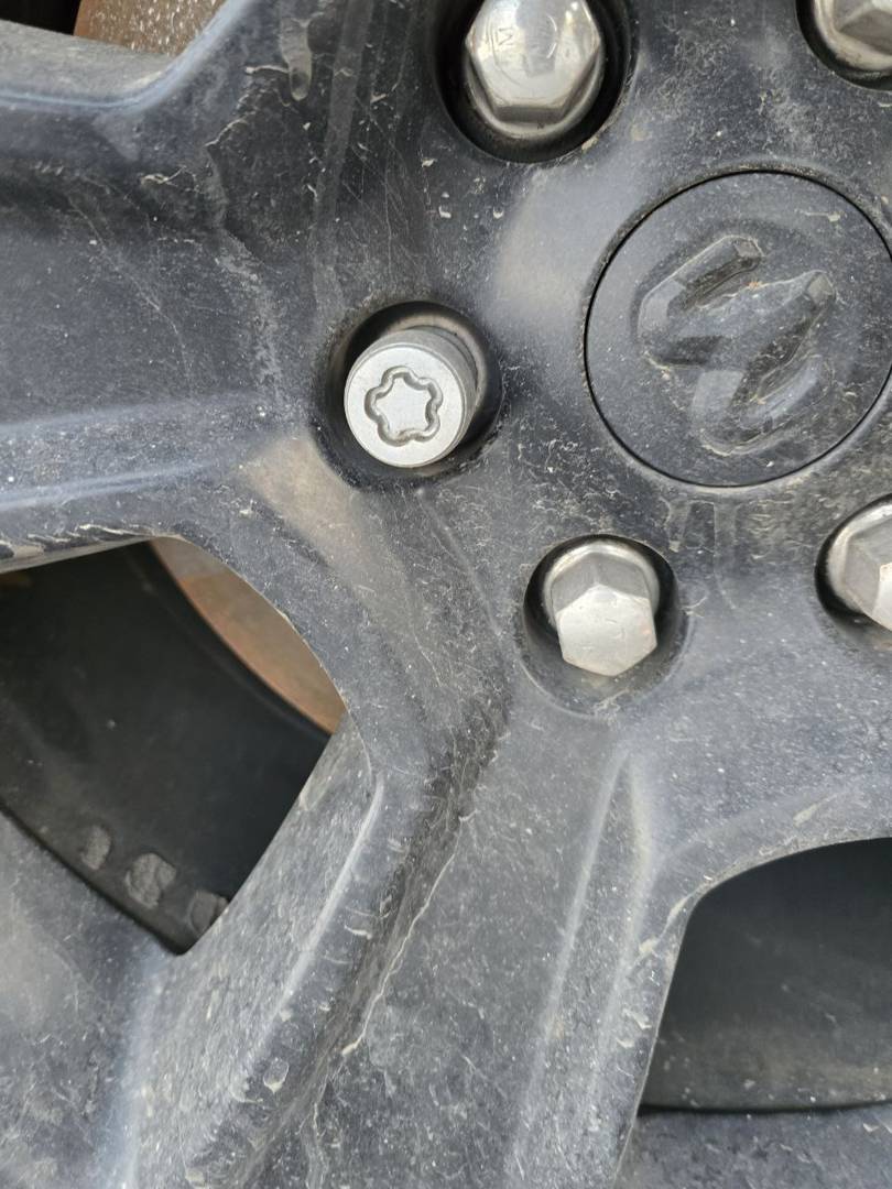

Ребят привет. Есть у кого мысли как мопаровскую секретку открутить без ключа?
Сварка. Приварить открутить
Добрый день а какой и где брали
Не факт, зависит от металла, я высверливал, потому что ключ сломал(второй в гараже был), у меня пред.хоз. аж по две секретки на колесо поставил, когда приехал снял все секретки и выкинул
Не получится
Дремелем спилить кольцо, а потом набить головку специальную
