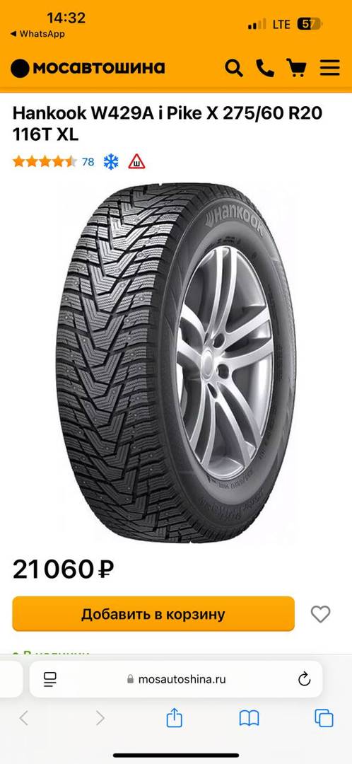

Всем привет , подскажите советом ! Что лучше на рам ставить на зиму ? Шипы ? Липучка ? 20 радиус
Я на шипах, тоже 20R
Опять же, смотря где эксплуатация авто
В основном трасса
Шипы
Вот такие предлагают по хорошей цене
Где бы 295/60/20 найти?

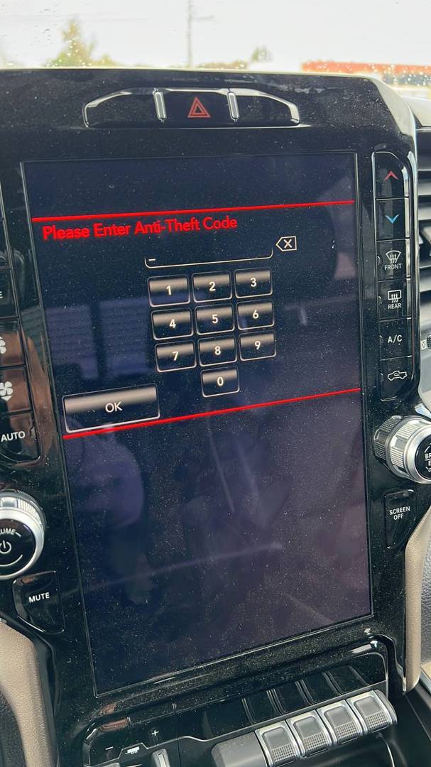

Добрый день, подскажите пожалуйста
Машина стояла неделю щас не заводиться и пишет вот это, где нужно смотреть этот код?
