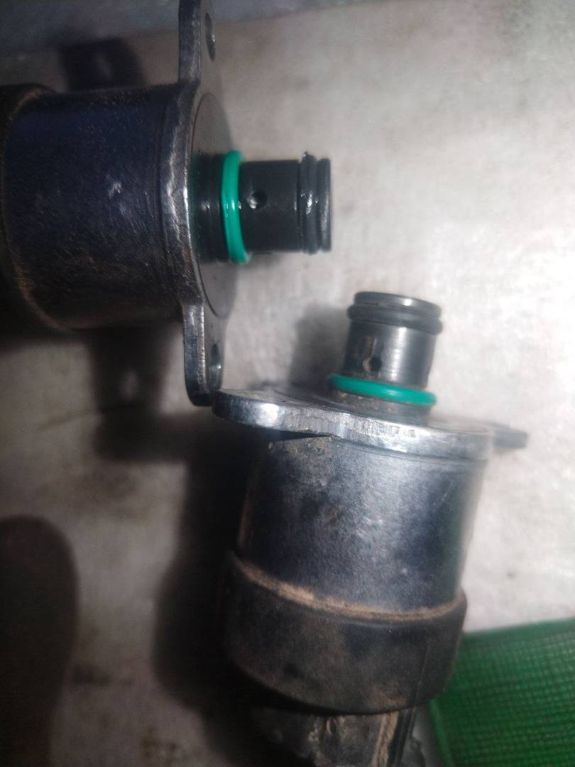

Добрый день! Неделю назад приобрел RAM 2500 на камминсе 5,9, 2004 год недвижимым. Оживил за 3 часа. Проблема была в колечке резиновом на дозаторе, что к тнвд прикручивается тремя болтиками. Ситуация следующая: автомобиль заводится, едет, но не развивает мощности, сначала, газовал до 2200 оборотов, потом плавно показатель упал до 1800-1900 оборотов. В блоке двс висят ошибки p0251, p0335, p0337. Может сталкивался кто, подскажите куда двигаться в решении данной проблемы, бывший владелец датчик положения колена менял, сам я до него еще не добрался.

Антон Потехин Добрый день! Неделю назад приобрел RAM 2500 на камминсе 5,9, 2004 год недвижимым. Оживил за 3 часа. Проблема была в колечке резиновом на доз…Буду признателен за любую информацию, которая сократит время поиска неисправности, если нет, то по результатам устранения проблемы отпишусь, вдруг кому пригодится.
