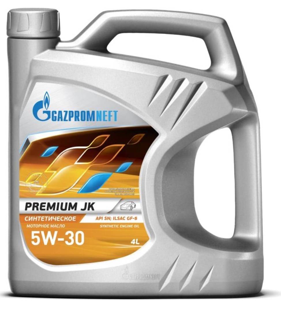

Вот очень все таки интересно ваше мнение в контексте данного опроса. У Газпром нефть есть масло с допуском Chrysler MS-6395
Цена довольно демократичная. Никогда о них плохих отзывов не слышал. Масло приличное. В чем проблема его залить в Доджа ?) Как думаете ?)) ну ответ хотелось бы обоснованный, а не из разряда - я бы не экономил. Все таки это российское масло без накруток на бренд, таможню и доставку. Может и оно сгодится ? Есть может какие то объективные тесты, испытания ..?
TSOKA Вот очень все таки интересно ваше мнение в контексте данного опроса. У Газпром нефть есть масло с допуском Chrysler MS-6395 Цена довольно де…
Все баталии вокруг масла сводятся в итоге к тому что главное - своевременная замена масла в допусках производителя. Различия масел и марок в моторах Рэм дают в общем различные эффекты которыми можно пренебречь, тк режимы работы моторов все равно далеки от предельных и главное - просто наличие свежего масла. Как то так )))
Да по боку этот допуск он не какой то уникальный, тем более масло Газпром нефть. Лучше лейте что то хорошее без допуска этого. Это допуск для северной Америки, большинство масел на нашем ранке просто не сертифицировать по этому допуску потому что он не нужен в Европе. Либо лейте Американское масло. Либо затейте на этот допуск.
Любое масло 5W-30 классификации ILSAC GF-6 заменит этот допуск MS-6395.
То есть масло с допуском MS-6395 и является ILSAC. Только многие производители (например Корея доступная по цене) забили на этот северо-американский допуск
Вон Zic Top 5w30 тот же отличное масло на ПАО и не прям дорогое как вариант. Хотите прям вобще заморочиться eurol arctic lite там еще и эстетов напихали. Просто топ за свои деньги дальше только Amsoil SS
Допуск MS не продлит жизнь вашим гидрам. А вот частая замена 7-8 т и минимум работы на холостом еще как.
RA Точно написано что есть ) в вот есть ли ))))
Ага )
Написано, что есть в описании на сайте производителя допуск Chrysler MS-6395
Также мы видим на самой банке, что есть допуск ILSAC.
И тут же в чате кто то писал выше, что допуск ILSAC в любом масле по сути включает в себя Chrysler MS-6395!
