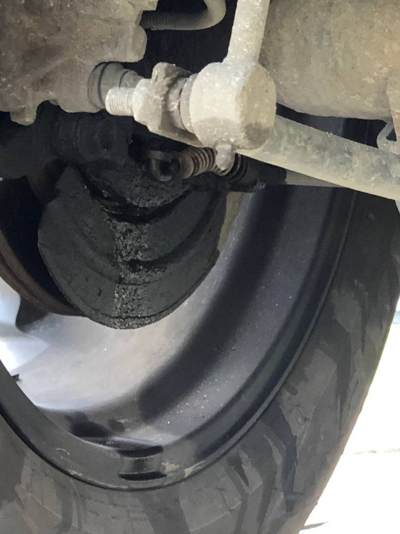

Там давка страшная, у тебя педаль сразу проваливалась бы до конца а смотря по грязи там уже пол бочка не меньше бы ушло
Один раз шланг порвался, не могли заделать нечем , рвёт и все , один раз супорт треснул керамический, трещина мелкая мелкая а тормозов нет сразу

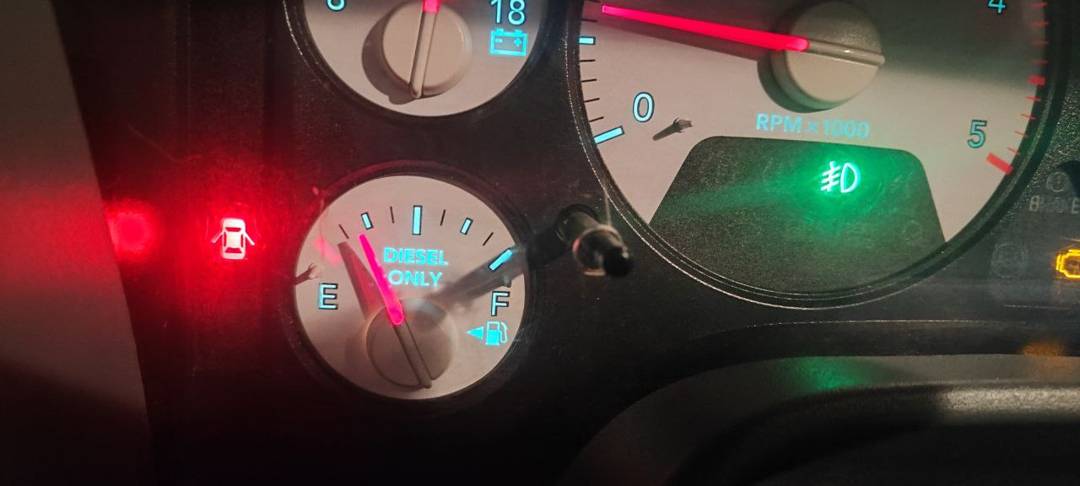

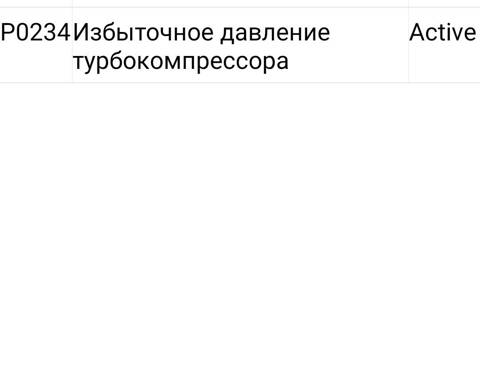

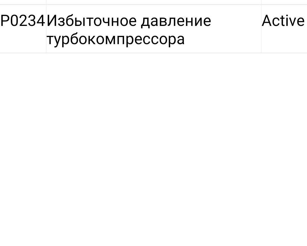

Может кто что подскажет, когда в баке остаётся столько солярки то при обгоне или быстром ускорении выскакивает такая ошибка, бак снимал сетка была сильно забитая, её поменял собрал обратно заправился проехал 250км и на обратном пути сново на этом же уровне снова та же ошибка, когда топлива больше все норм, это что всегда нужно держать пол бака))
