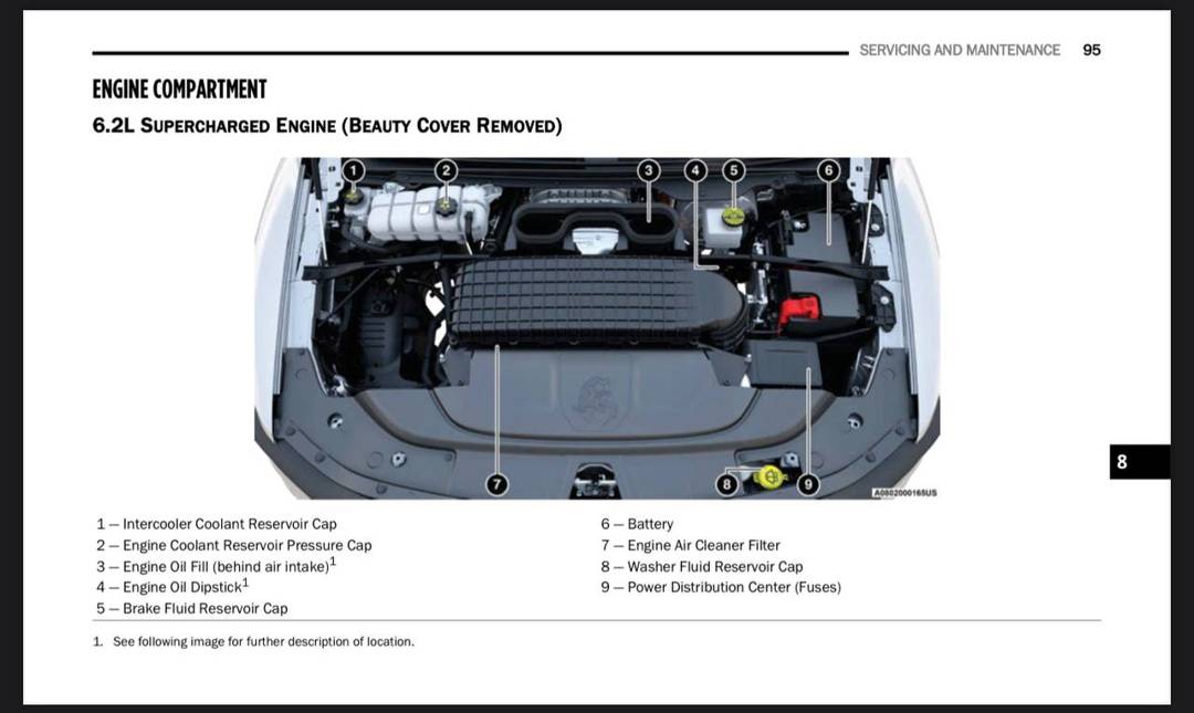

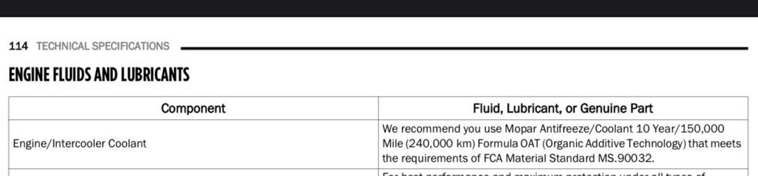

Я уже скоро буду лучше трх-ов их машину знать,скока раз я залазил у их мануал🤣🤣🤣
По теме: резервуар охлаждения интеркулера

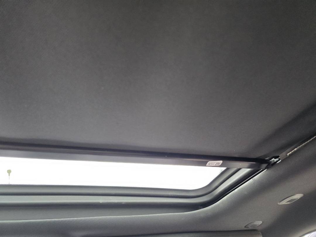

Ребят. А Шторку люка ни кто не снимал с направляшек? Не подскажите как? У меня как то неправильно она стоит
АГ Александр Григорьев 30 июля 2024, 19:16
Недавно в какой то ветке описывали весь процесс,потолок снимать надо,что бы добраться до направляющих и всё поправить.
