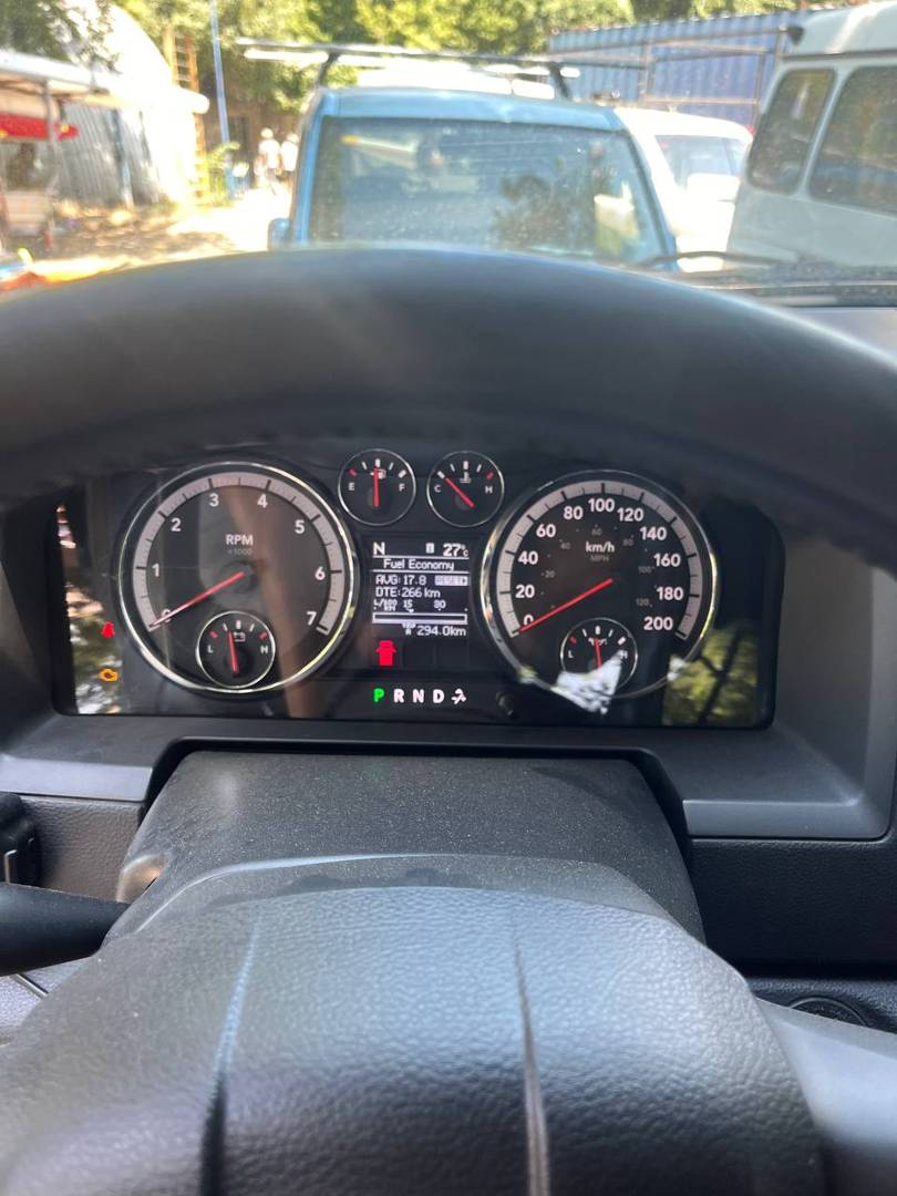

Дмитрий ЭКО сейчас даже при переключении скоростей когда медленно едешь загорается и гаснет раньше не было только когда газ сбрасываешь
Ну MDS не активируется на переключении. А индикатор ECO можно грубо говоря привязать к вакууму в коллекторе. При движении и высоком вакууме - включается

Сейчас всё понятно на заглушенной машине показывает давление. Сдох датчик.

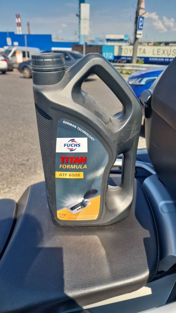

Круть. А Равенол продается сразу 4л?
АГ Андрей Гиговский 24 июля 2024, 10:29
Ну да, ну да. Производитель моего диффа, Юкон, почему-то рекомендует только минеральные масла 🤷‍♂
АГ Андрей Гиговский 24 июля 2024, 10:33
Ну тут Онотолич топит за Фукс. Я ему доверяю. И он тоже продает в разлив его. А этот магаз в списке рекомендуемых на сайте Фукса 🤷‍♂
АГ Андрей Гиговский 24 июля 2024, 10:35
В последний раз я покупал не в разлив.
Переслано от Андрей Гиговский
АГ Андрей Гиговский 24 июля 2024, 10:50
Нинаю🤷‍♂ могу посмотреть на банке попозже

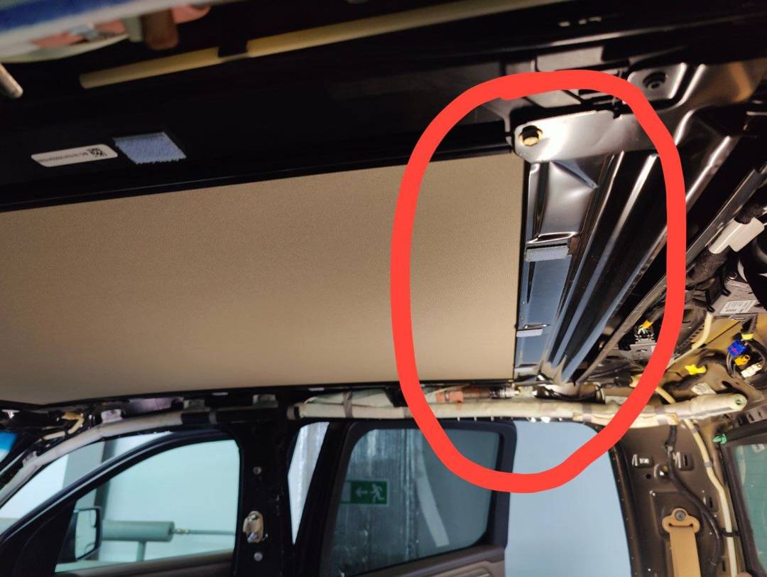

Добрый день, на той неделе занимался данной процедурой, у меня вообще шторка была не правильно установлена как с Америки пришла, нужно снять обшивку потолка (стойки передние, средние, задние, плафон передний центральный, козырьки, задние заглушки с надписью airbag, и крючки над задними дверьми, в этих местах винты.) потолок опускаете, будет картина как на фото, дальше эту планку откручиваете (2 болта с каждой стороны) и за ней направляйки, шторку я задвинул максимально, вставил в направляйки и потом нажал на закрытие, она уже вся встала), на всё про всё уйдет часа 2-3 с перекурами если до этого не разбирали)
