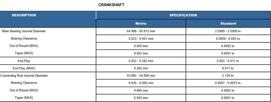

Парни приветствую. У кого то есть может ссылка на книжку по зазорам на хэми 5,7ezh.или может кто в курсе какой зазор в коренных вкладышах должен быть. Расчётный зазор получаю 0,01 по вертикали, в замках элипс +-0, 02 . Отдавал на проверку говорят сильно маленкий зозор, предлогают нанести хон в пастели тем самым убрать сотку, но и в замках зазор уже станет больше. Помогите разобраться
Это ezh? Потому что на моторы по моему до 12 года как минимум масло гуще.
5w30?)
это из мануала на 14 год на EZH
Но есть у меня сомнения что тут что-то менялось
так на все хеми ). внезависимости от рекомендуемой вязкости
Иван, есть основания для сомнений?
Честно, сам в мануал от 12 года не смотрел, но этож Крайслер. Перенастраивать технологический процесс? Зачем, просто посчитаем что и на 0-20 мотор гарантию отбегает, а там...
У ezh свежих годов вкладыш чуть другой в корнях, у него масленный канал не сплошной. Может и с зазором извратились

Тогда лучше найти заводской мануал от дорестайловых моторов, но вот такого под рукой нет. Надо пошарить в библиотеке клуба

PDFRAM 2009–2012 Service Manual.pdf258,7 МБ, скачать в Telegram2009, 2010, 2011, 2012, сервисная инструкция
тут смотрели?

Да, так же инфа
Те же зазоры?
Сейчас гляну на всякий но с рам клуба этот и скачивал я вроде
Аа, ну тогда это тот же файл 99.99%
