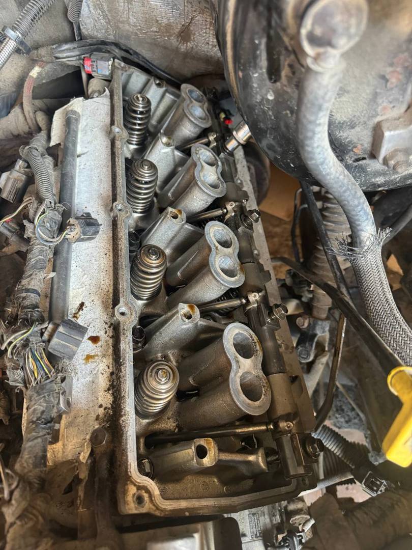

На всякий случай напишу сюда,может кому поможет.Полгода мучался с плавающей ошибкой Р300,вылезала только на холодном моторе и не всегда.Мотор перестал крутиться выше 4000 оборотов,очень сильно упала мощность.Проверили все что можно было по электрической части,недавно появился непонятный стук в моторе,решил поднять головы.По итогу-распред живой,гидрики живые.Начал копать дальше,и причина оказалась в шестерне VVT.Шестерня никак не диагностировалась(. Из позитива-удостоверился в качестве используемого масла Fuchs,мотор внутри идеально чистый.

Дмитрий Ram божбор На всякий случай напишу сюда,может кому поможет.Полгода мучался с плавающей ошибкой Р300,вылезала только на холодном моторе и не всегда.Мото…
Система vvt диагностируется. Надо смотреть два параметра одновременно "угол vvt" и "Желаемый угол vvt"
Launch такое точно умеет.
У нескольких машин выявлял проблемы с муфтами таким образом

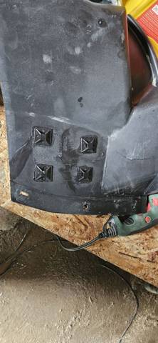

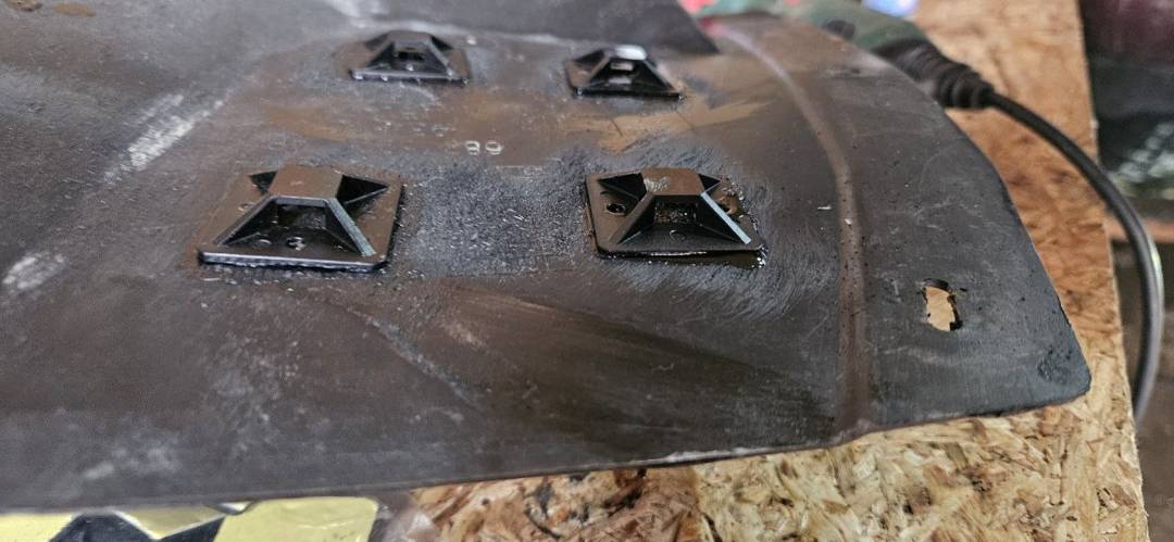

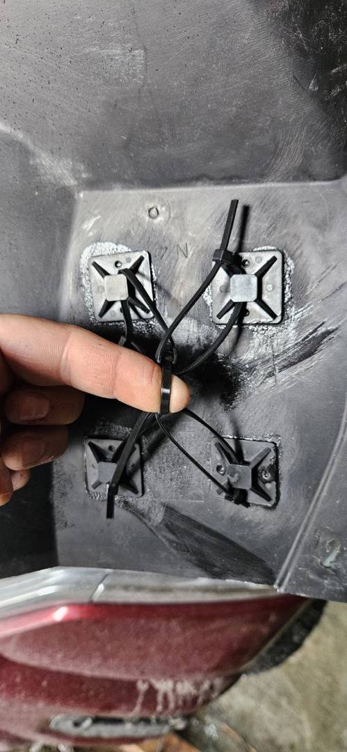

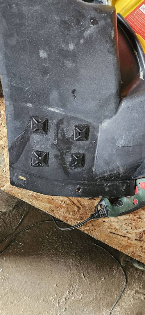

Ну шо, поставил я себе 22е диски с максисом 285 55... Поначалу показались большеваты, потом привык. Я читал, что 50е встают отлично, а 55е задевают подкрылок при вывороте колёс. Так и случилось. Также читал, что нагрев подкрылка феном помогает ненадолго, и решил сработать на упреждение
СД Сергей Днище 30 июня 2024, 08:31
С задней стороны подкрылка приклеил монтажные площадки на космофен, установленный на место подкрылок нагрел феном и притянул внутри стяжкой к креплению бампера. Будем посмотреть
