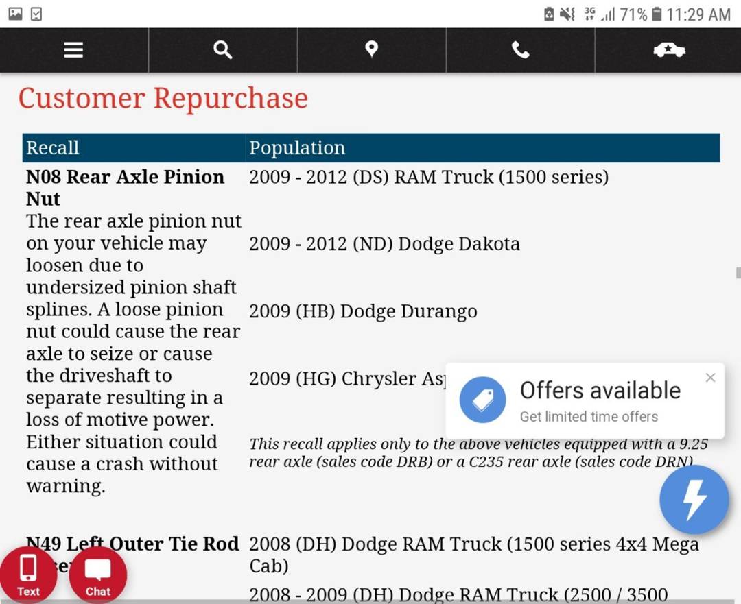

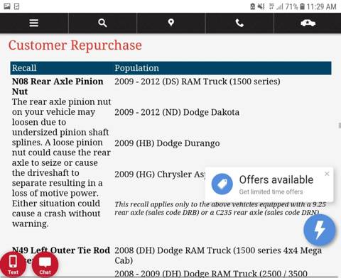

А вообще если гайка открутилась, то разве не надо будет сальник тоже менять? Его же повести могло
Это же известная тема с откручивающейся гайкой.
TT Tony The Fat 14 мая 2019, 19:26
По 2012 год. У @MAXACAMATMAH моложе, вроде как. Но ему, если мне не изменяет память, меняли уже сальник, а, значит, могли недокрутить гайку

Паша, проверь и подтяни. Втулку распорную да, надо менять.
M MAXACAMATMAH 14 мая 2019, 19:48
Так подтягивать? Или втулку заказывать? Или то и то 😂
А Анатолич 14 мая 2019, 19:49
Гайки, по-хорошему, нужно две: одной деформируешь втулку, вторую моментом 290 тянешь
А Анатолич 14 мая 2019, 19:50
В твоем случае, нужно заказать деформируемую гайку, старую нах, ноаую затянуть. Если полезешь, я бы сдернул крвшку лифыа и глянул состояние ГП
