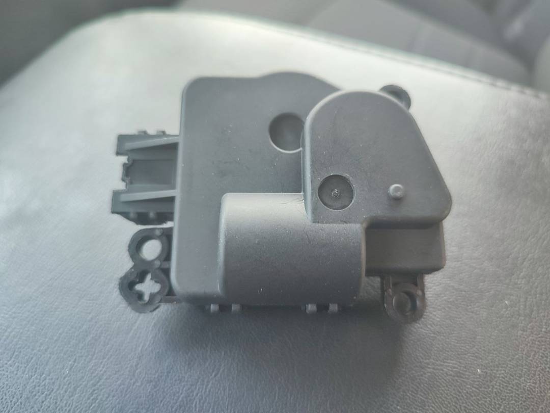

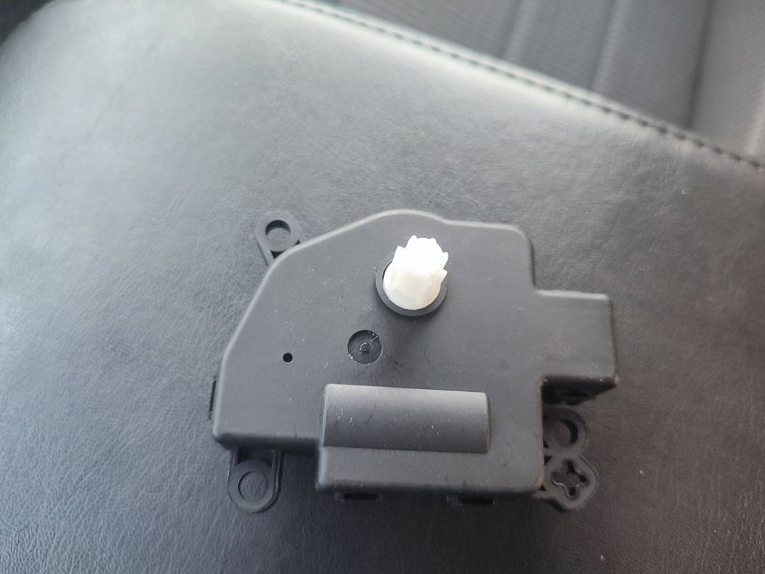

Возвращаясь к моей печке и положение заслонок 😂
Как бы я не сохранял их положение я все равно все перепутал и теперь встал очень интересный вопрос -
Положение заслонки и сервопривода сильно зависит от мозгов климат контроля или он сам как-то себя откалибрует 😳
Не надо. На Драйве достаточно инфы а тему сеток и их пагубного влияния а поток воздуха. Личный опыт, правда а другой машине, с сеткой и без разница 5 градусов.
Друзья, подскажите автоэлектрика в г.Екатеринбург
Там есть функция теста заслонок. как я понимаю, он должен быть в состоянии себя откалибровать. Но на 100% точно сказать не могу, сам не разбирал еще
В ген4 заслонки можно калибровать Альфой, но смысла нет.
При выключении зажигания все заслонки сами уходят в нулевое положение, а при включении зажигания идут в прошлое состояние.
Если на моторчике 2 контакта - будет именно так.
Если 4 или 5 контактотов, то внутри есть датчик положения, и при выключении зажигания моторчик стоит на месте.
Если 2 контакта - пофиг как ставить моторчик.
Если много - надо ставить привильно, чтобы и моторчик и Заслонка были в начальном положении

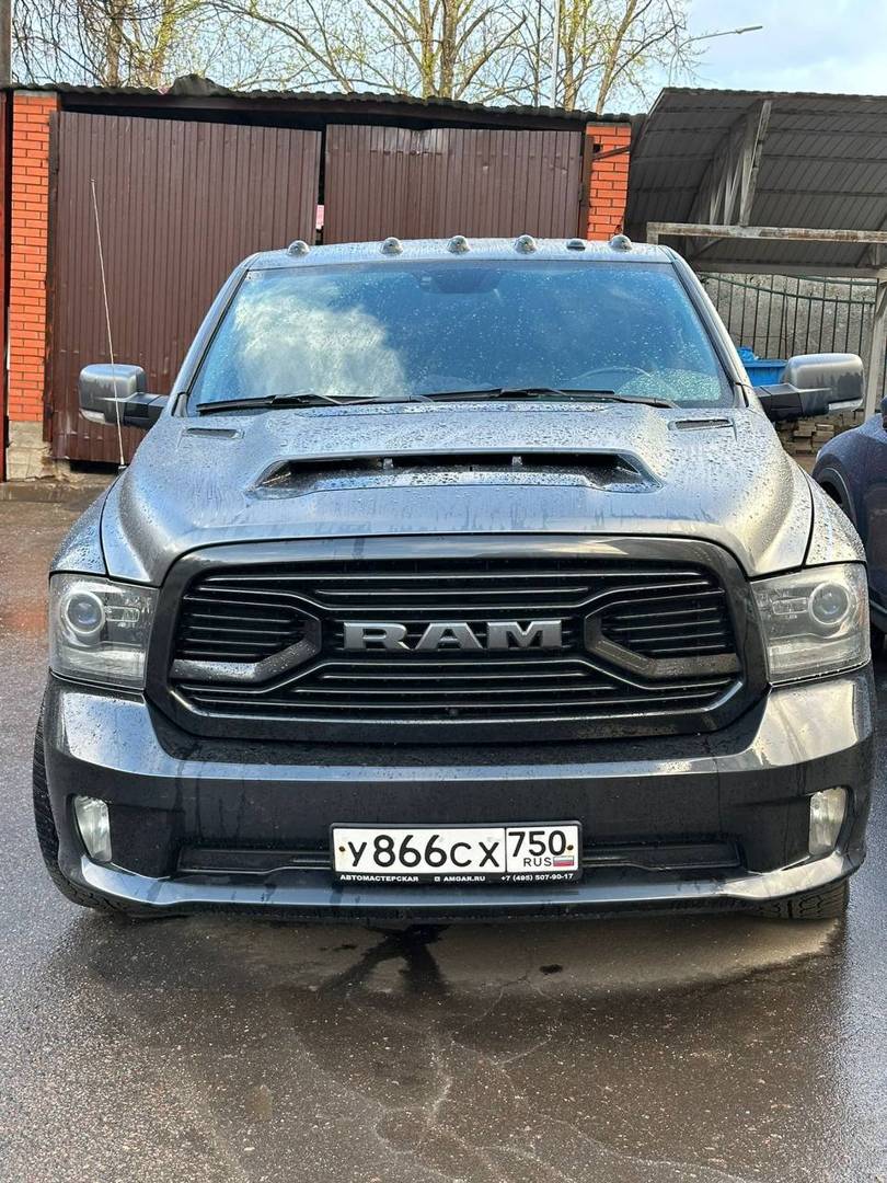

Капот какой-то тюнинг? 🤔
Да, кавказский)
Кислородоприёмник для мотора.
Ну а как еще в условиях высокогорья?)
На самом деле разницы никакой не заметно.
Не, ну и смотрицца ништяк👍
Ну, может мотору на 5⁰ прохладнее ))
По температурному режиму я тоже разницы не заметил. Ни зимой, ни летом.
Так и есть, ноздря то здоровенная. Больше чем у трыкса.

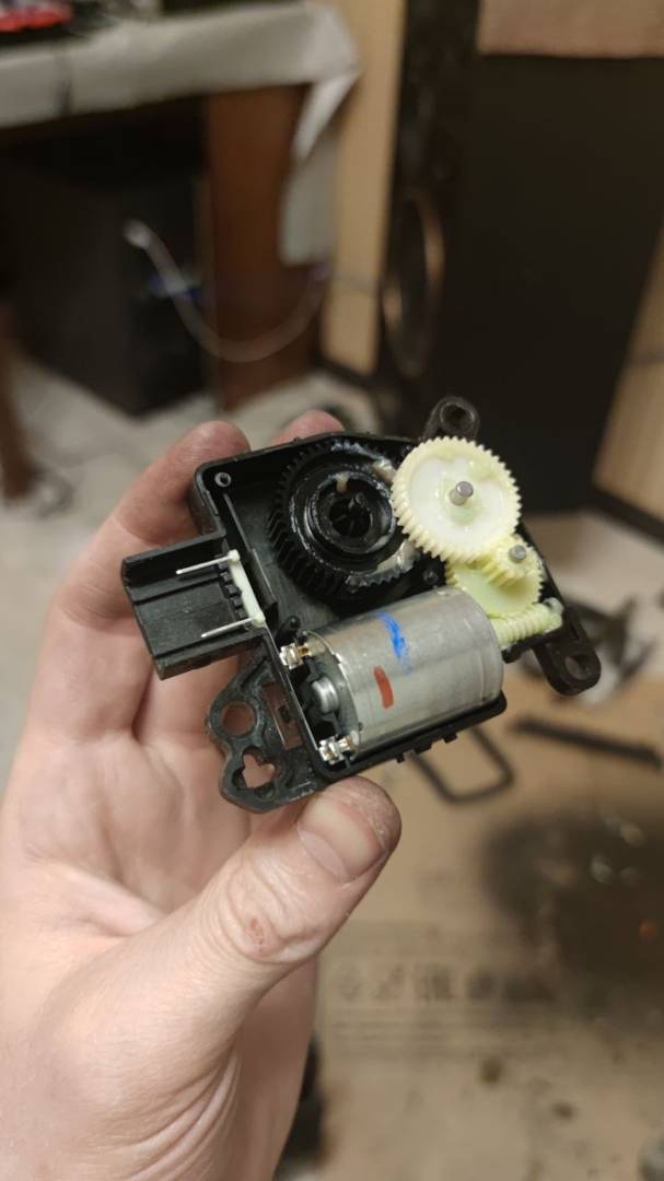

Стоят двух контактные все! Один ради приличия открыл посмотреть как там со смазкой :)
То есть получается ставить и не боятся 🤔
Спасибо!
Спасибо!
Стоят двух контактные! (Один разобрал ради приличия что бы посмотреть на наличие и состояние смазки)
То есть просто ставлю и собираю 🤔
У меня такие же.
Один привод помер, заказал с Али. Работает так же как родной
Алишный нонаме
