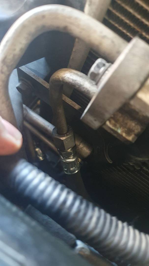

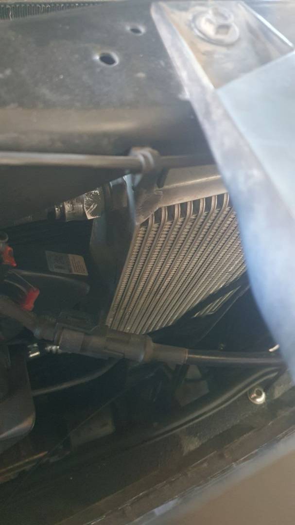

Подскажите пожалуйста, кто нибудь ставил дополнительный радиатор акпп додж рэм 1500, акпп zf 8hp
Спасибо.Сами ставили?
Не совсем, обратился парням кто делает всякий тюнинг
Ясно, температура АКПП упала? Подскажите до сколько нагревается в городе?
Щас буду такой же 2 радик ставит на мотор, только не могу найти проставку под фильтр
Градусов на 10 точно а в тяжёлых условиях стало дольше на много греться , я щас ещё доп вентилятор повешаю на него , в городе обычно 63 75
В городе не парило, а вот груженный или в гору и втапку в пол я быстро нагрел до 120

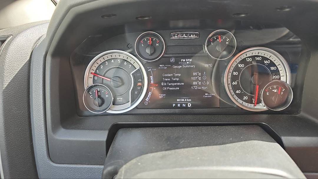

У меня такая проблема, к 98 тыс пробега скала нагревается АКПП, и дергатся при торможении. Причём когда стоишь в пробке, она медленно растёт. Доходит до 108градусов.
Здесь думаю радик не поможет
Термостат надо смотреть
В городе она не росла , а только и за доп нагрузок, выехал и постоянно на бездорожье и за этого я поставил
