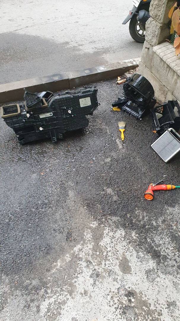

И просто щётка и всякая химия , небыло под рукой высокого давления
ВД Виктор Доброкотов RDRC 20 апреля 2024, 20:08
А там, наверное, высокого давления и не надо, позагинает всё.

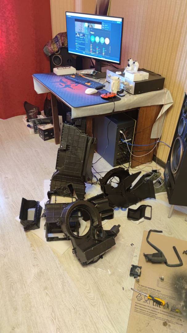

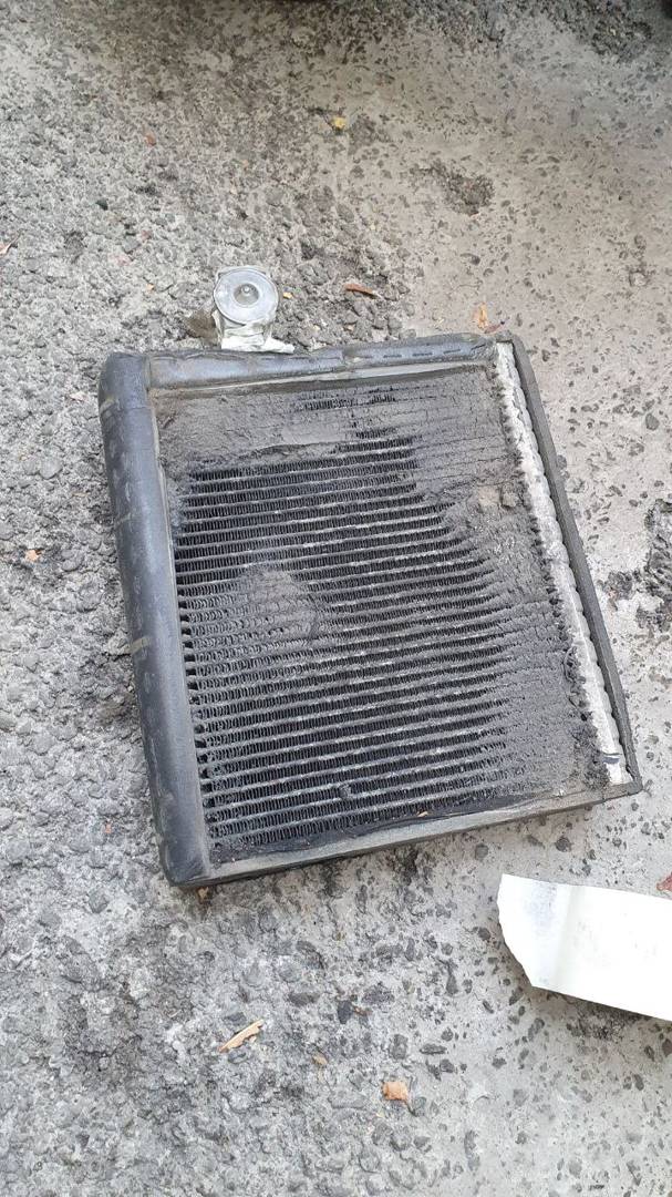

Да пользы больше ,сам корпус печки помоешь там пыли будет ужас ,а дышать каждый раз этим будешь
Я ещё корпус взял обешумкой обклеил а места и заслонки новым паралоном , теперь практически и печку не слышно
А промывка что радиатор что кондиционера это так пыль стереть с полки , толк если система изначально была чистая и просто поддерживать каждый год , а если забита наглухо только разбор , сколько радиаторов печек промывали а пото достали раскрыли а там грязи вагон

Все так думают в первые разы .
Я несколько раз пытался помыть, толку нет. В Раме дебильно сделано все. Только замена помогает
Возможно там грязь другая и только пыль а если тяжёлая и годовая то вряд-ли, конечно списывать химию нельзя но для себя и на долго лучше снять а на продажу и химии промыть можно
В оправдание скажу так, что мыть печку никто не будет! Даже самый отважный сервис как вы сами!
Теперь главное собрать все в кучу ☺️
Когда снял офигел сколько пыли было хоть и фильтр стоял
Пересмотрит моторчики которые заслонки двигают , особенно который стоит зади печки, потом не снимать всю торпеду
