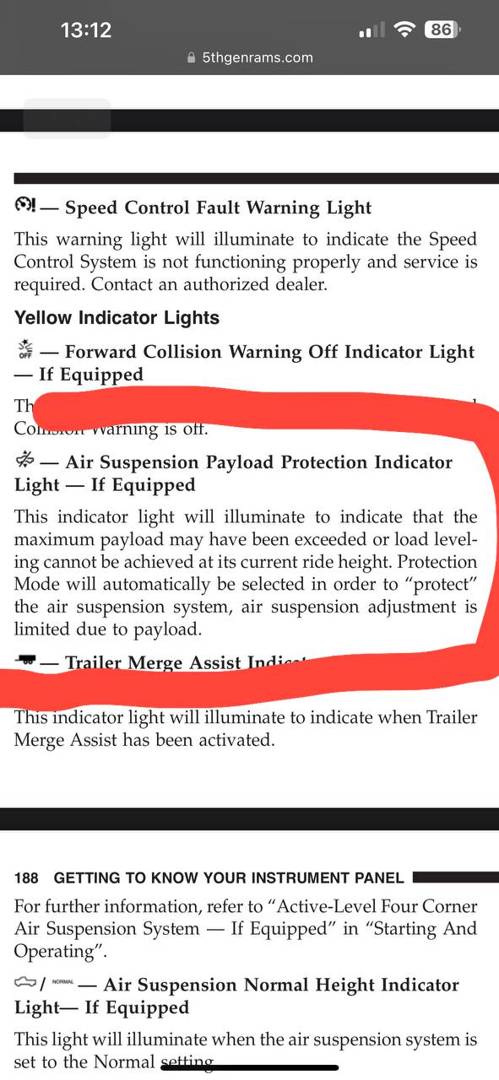

Судя по значку, пневма не работает вверх или вниз. Видимо из-за загрузки кузова в 750 кг, поэтому система и написала, что не будет включать пневму.
Я так понял этот значок.

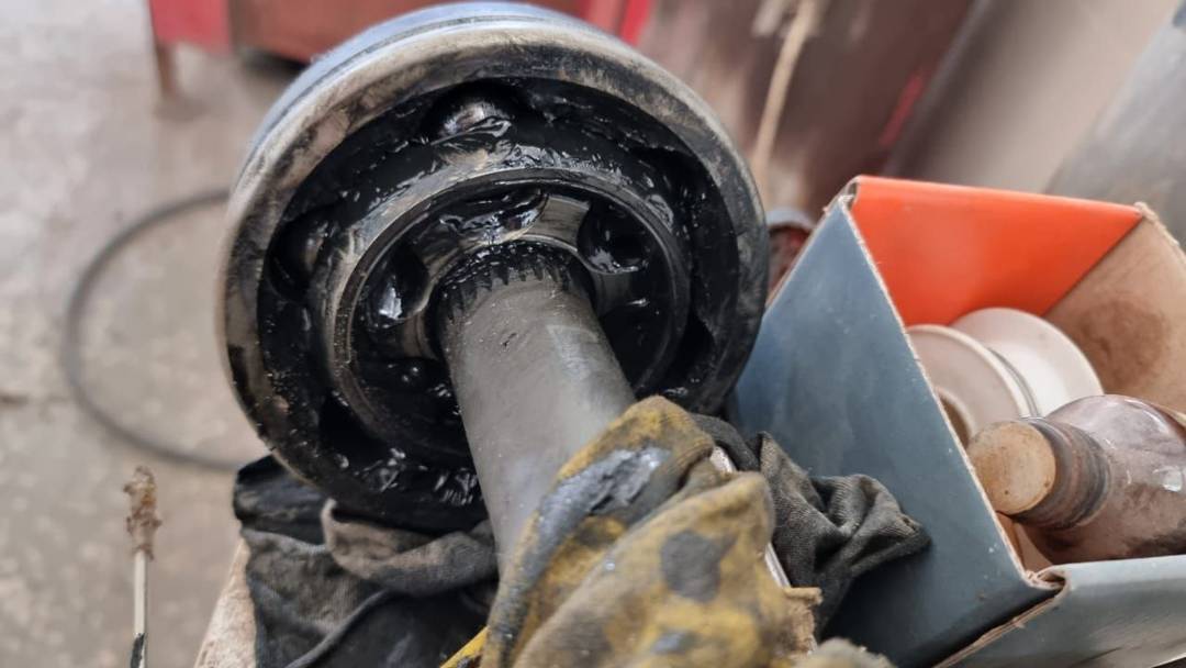

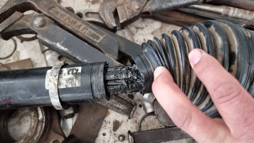

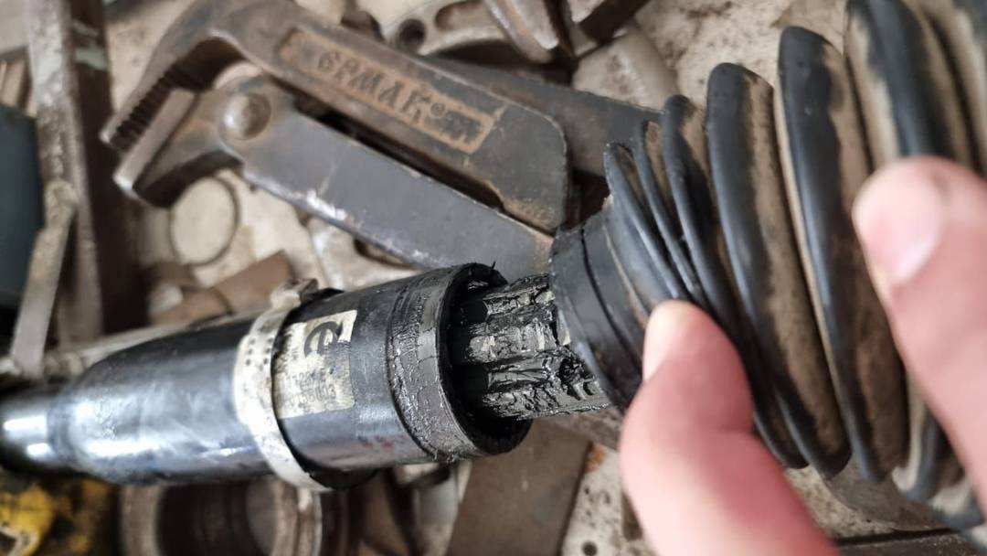

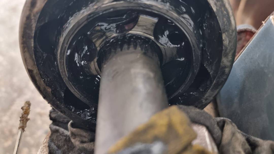

Deleted Account Вложение
Попробуйте пыльник сдвинуть на Вал со стороны шруса, может там стопорное кольцо есть, если нет А так надо значит вал зажать в тисках со стороны и мастерить типа обратного молотка с гайкой накручивать на шрус где ступичная гайка и дергать.(это из опыта по другим авто)

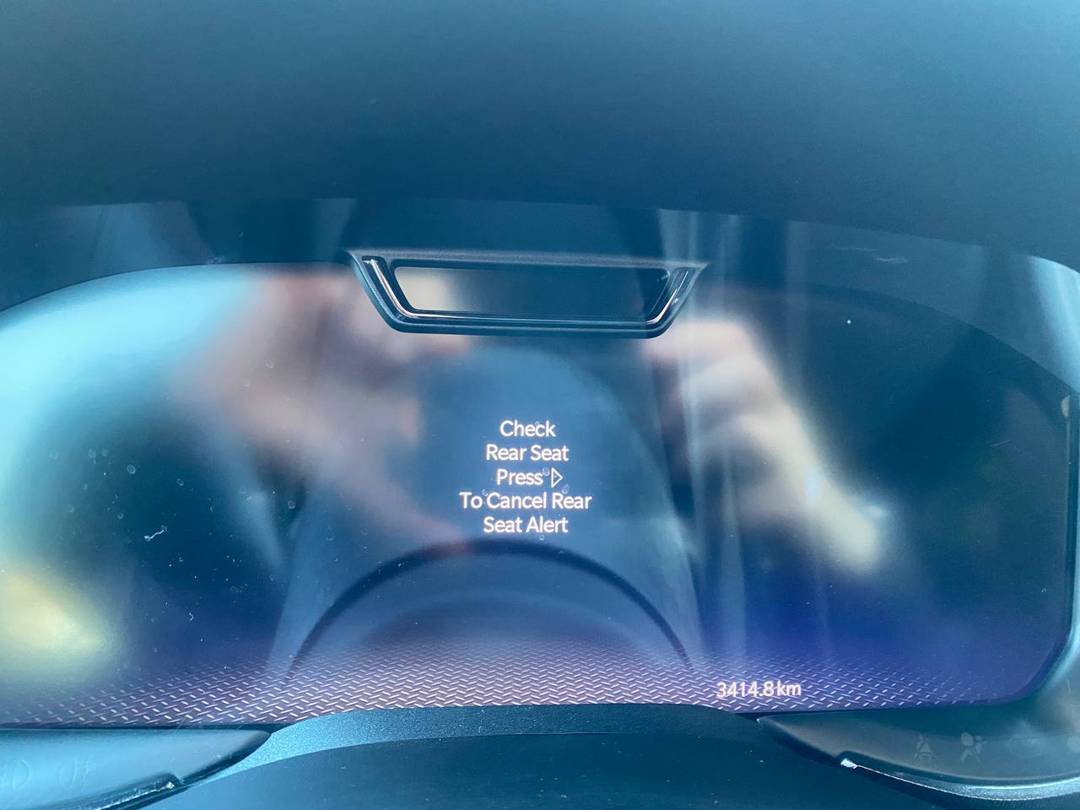

Добрый день! Подскажите пожалуйста что это и где можно исправить!?
Проверь задние сиденья. Нажми стрелку вправо чтоб сбросить сигнал тревоги.
