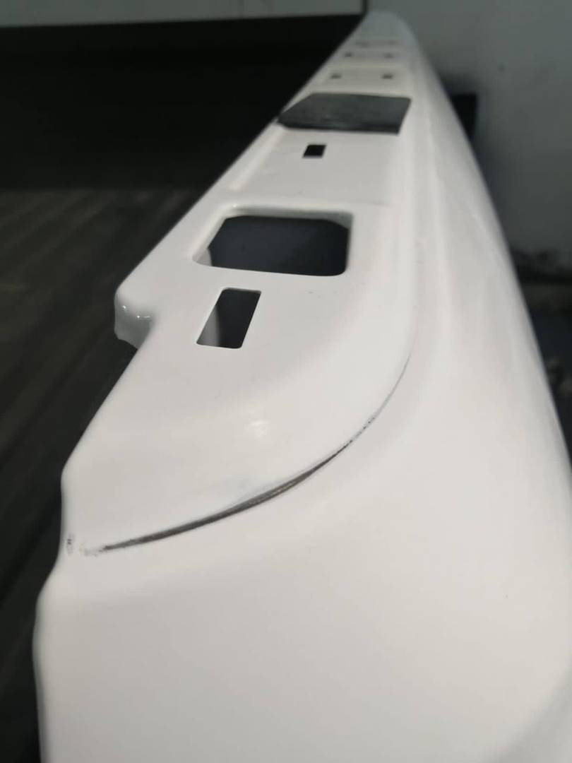

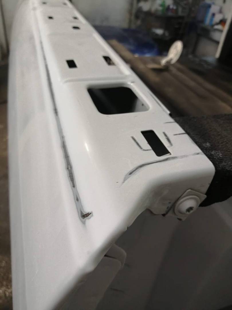

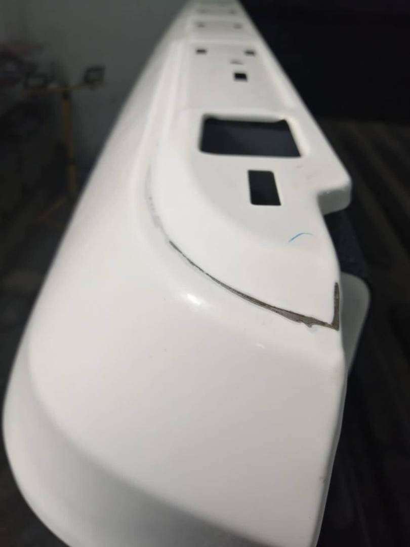

Заметка для тех кто ездит с кунгом или любой другой надстройкой, которая опирается на крылья кузова.
На фото - кузов 4гена на который установили обыкновенный стеклопластиковый кунг (в данном случае ARE) и проехали до 2000км. Вот что происходит под пластиковыми накладками👻
так это норма
так у всех. Я полимочивиной кузов буду внутри заливать и по кромке этой. Тереть не будет😁
Не все вкурсе. Я почти 10 лет проездил на Рэме, из которых 2 года с кунгом и как-то раньше не задумывался об этом.
Полимочевина - вариант неплохой, наверное, но нужен будет тонкий слой, так как пластиковая наладка почти не имеет зазора.
Сказал бы мне кто раньше как поступать - был бы только рад. А сейчас кузов покрашен и я сижу репу чешу… думаю мб использовать плотную полиуретановую пленку.
полимочевина без накладки используется
Не понял. У меня кузов тоже с завода в ней, НО, у меня так же есть пластиковый вкладыш и отказываться от него я не планирую. Его легче мыть, доп защита металла. Ни раз видел как кузов в полимочевина с уролсктми вмятинами от перевозимых грузов. Пластик сыграет.
Или имеется ввиду что вообще снять эту накладку??

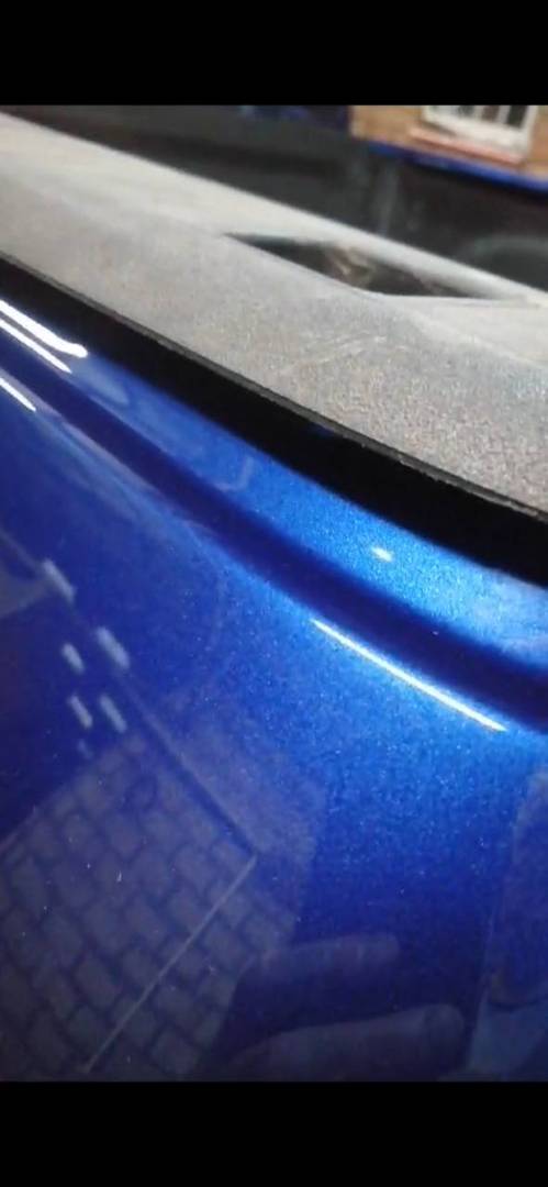

Снял эти накладки, для покраски кузова, думаю перед установкой проклеить уплотнителем резиновым.
Така же фигня) дилемма чем клеить…

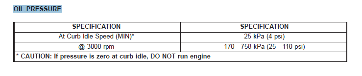

Напомните про давление масла ,от и до ,какая норма?
25 кПа….700 кПа 🤗 двс
На горячую ниже 220 имхо уже повод задуматься
пруф, хеми 2004
Да не, для 2014 цифры те же, но на 25 кПа на холостом ходу и горячем масле этот мотор уже не жилец.
имхо на горячую. градусов 100 С давление ниже 180 - задуматься. ниже 160 - осмотреться и починиться. все имхо
Можно и так. На LMG (5.3 в Tahoe) примерно такие рекомендации и были. Но там гидрики не такие нежные, как здесь.
