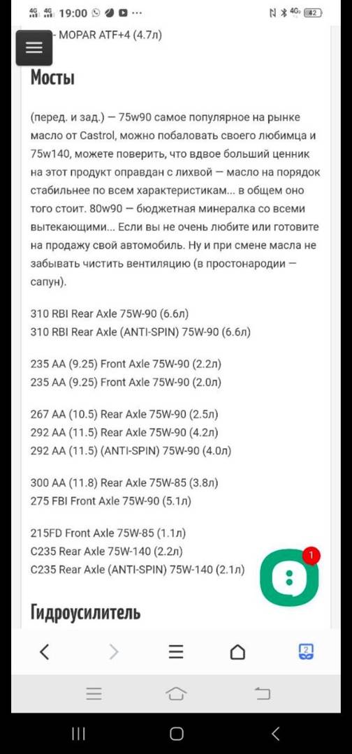

Подскажите какие масла лить и какой обьем в раздатку, редуктора и АКПП?
Точнее вопрос нужно сформулировать. Какое поколение авто,какая раздатка,какой мост,какая акпп. А так вот скрин для общего понимания по мостам.

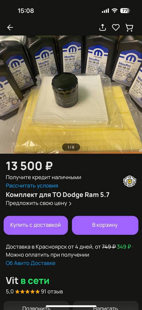

Подскажите, достойный комплект ? Стоит заказать?
Я бы брал другое масло(не полусинтетику). Мопар 0w-20 синтетика если уж нужен именно Мопар, у @Karbotron можно все заказать оригу проверенную и не левую.также я например масла не в двиг заказывал у @Anatolich_77 -качество+хорошие цены. (+у него можно взять масл.фильтр+воздуш)
Mopar вообще достаточно матершинное слово. Забористое по цене но не объективное по содержанию
Похоже что такую синтетику Мопар уже не выпускают
Что-то её нет нигде
Что-то её нет нигде
Все в норме.
Ценник подозрительно низкий.
