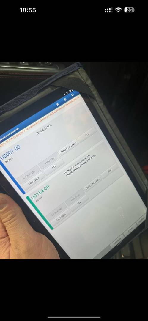

Всем привет 🤝
Проблема: Горит подушка на приборке.
Шумили авто, снимали сиденья и ид. Проверили абсолютно все провода и соединения. Не можем решить проблему.
Ругается на блок классификации пассажира.
Кто сталкивался, в какую сторону копать?
Взяли 100 процентов рабочее сидение с другой машины, поменяли местами их. Все равно горит ошибка , а в доноре ошибки не появилось, значит с седлом и всеми его блоками все в порядке.

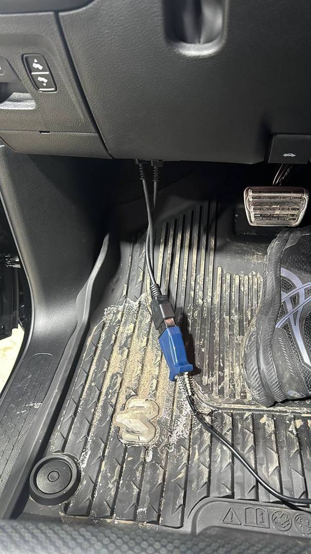

Когда провода отсоединяли, случайно зажигание не было включено? Если отсоединяли с включенным или на разомкнутом включали, будет ошибка. Надо диагностикой снимать.
АС АВТОР - СТУДИЯ АВТОМОБИЛЬНОЙ ЭСТЕТИКИ 22 февраля 2024, 15:40
Диагностика НЕ скидывает эту ошибку
АС АВТОР - СТУДИЯ АВТОМОБИЛЬНОЙ ЭСТЕТИКИ 22 февраля 2024, 16:08
Не скидывает , в блок залесить не дает
