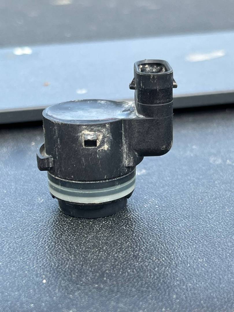

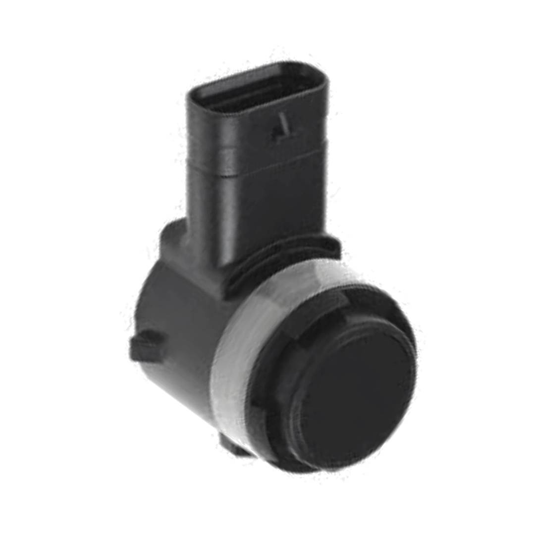

Это фото заднего оригинала. Кроме принципиально есть еще формфактор,и с длиной рамовской проводки это может играть роль.
