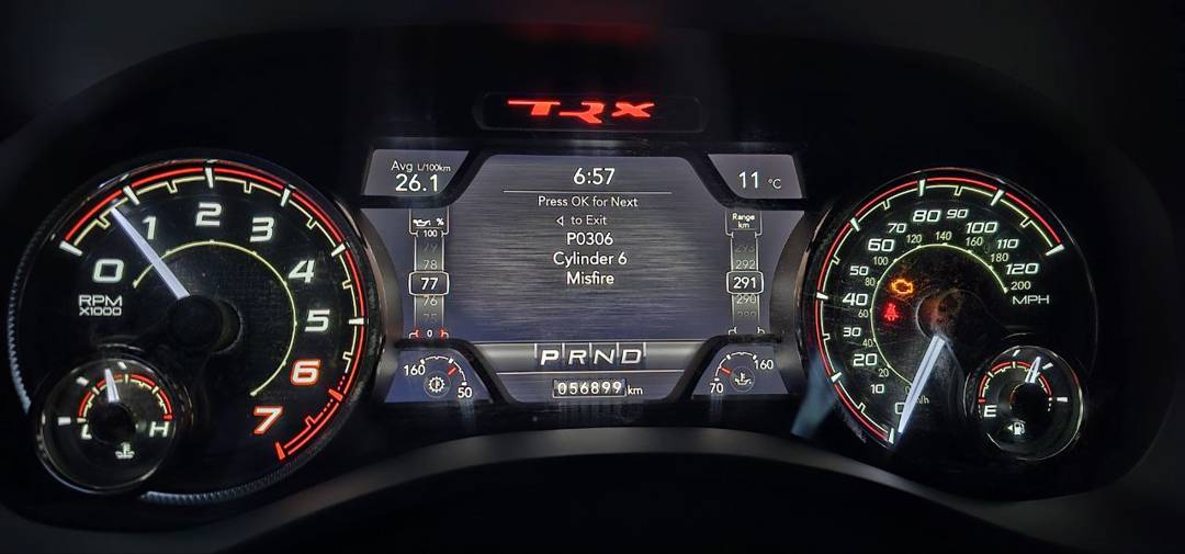

У меня такое же было, откатал пол бака и заправился на другой заправке.
Ошибка плавающая, выскочила, заглушил, подключился к OBD2 скинул ошибку и больше не беспокоила.
Ещё вариант, скинуть ошибку штатно кнопками на руле.

Я сталкивался с детонацией.
Виталий Александрович Я сталкивался с детонацией.Пропуск а не детонация, опечатка.
Появилась когда разворачивался, здавал задним ходом назад, что самое интересное...
Ну что тесты через Альфу показали?
Ivan Ustylenko Ну что тесты через Альфу показали?Еще не связывался, отпишусь
Да без разницы совершенно
И так, что имеем, до альфы не добрались, завтра себе на планшет поставим, но лаунчем проверили, импульсы форсунок начали скакать, были нули по 6 и 7, стали нули по 5 и 8, а 6 и 7 получают данные, при этом не на всех разъемах появляются ошибки при снятии фишек
Выписывать наверное надо. Система то не понимает что там теперь нет эл.порога
Что ж, время посетить проводку и прозвонить ее всю от форсунок до эбу, как по мне

Ivan Ustylenko Что ж, время посетить проводку и прозвонить ее всю от форсунок до эбу, как по мневидимо да, завтра начнем, еще думаю форсунки отдать для перепроверки. подозреваю что 1800 км назад моторист плохо их промыл

Ivan Ustylenko Что ж, время посетить проводку и прозвонить ее всю от форсунок до эбу, как по мнеНо почему не все форсунки реагируют ошибкой при снятии фишки?
Может там короткое между форсунками

Иван видимо да, завтра начнем, еще думаю форсунки отдать для перепроверки. подозреваю что 1800 км назад моторист плохо их промылТак ты мыл форсунки?
Завтра тачку заводите, смотришь пропуски и по этим форсункам стучишь отверткой трещеткой, да чем угодно... не по рампе, по форсунке!
Либо сдергивай всю рампу, переворачивай и крути стартером

Сергей Так ты мыл форсунки?когда гидрики меняли, но не уверен что качественно

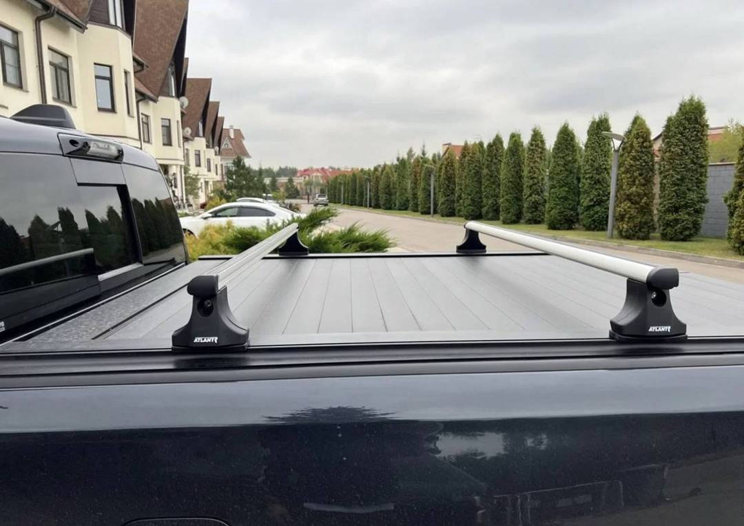

Доброе утро. Рейлинги ставятся в направляющие крышки кузова.
Иван когда гидрики меняли, но не уверен что качественноБудете снимать форсы, проверьте сеточки со стороны рампы, там вся грязь…
Иван когда гидрики меняли, но не уверен что качественноТогда попробуй сделать то, что предложил выше
Сергей Доброе утро. Рейлинги ставятся в направляющие крышки кузова.От какой модели смотреть в каталоге или может есть номерочек? Тоже хочу)))
