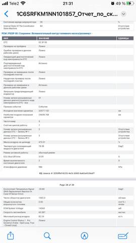

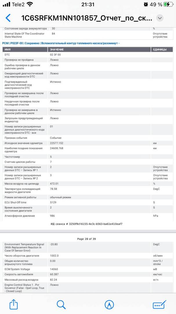

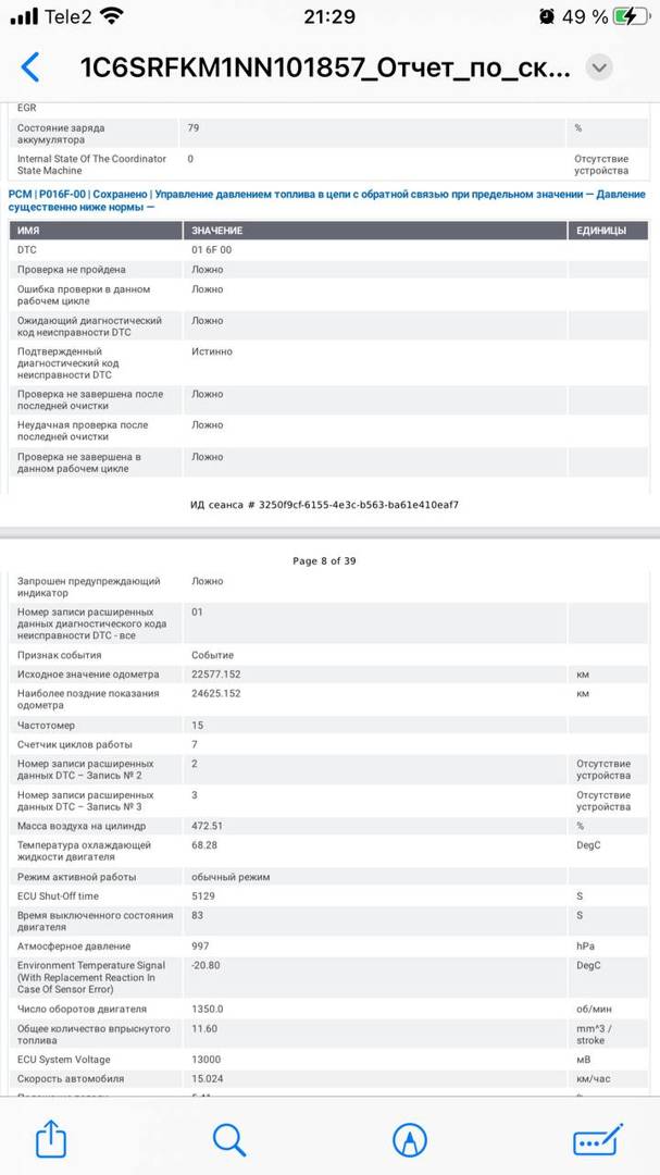

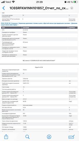

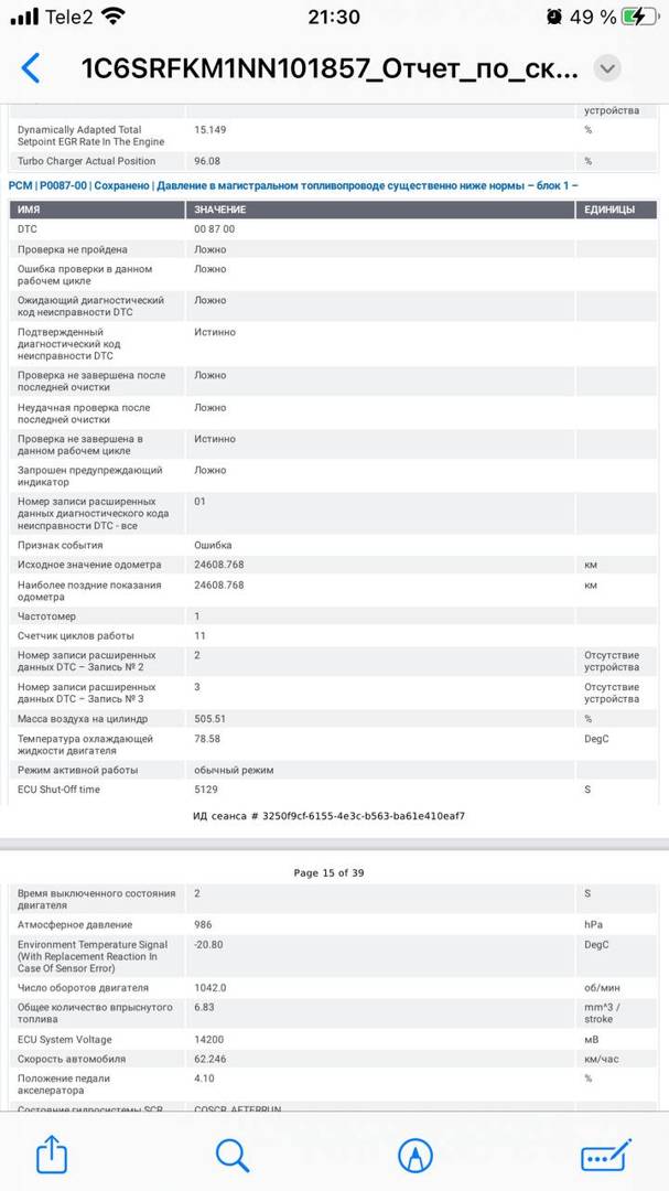

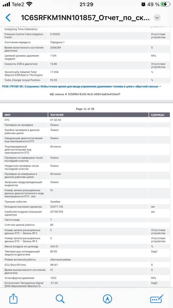

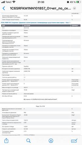

Несколько ошибок по топливному насосу, хотя его тоже смотрели
Мочевину еще не отключили
Может соляра, хм..... как бы это покультурнее 🤔
Тоже думали на нее
Но как только фильтр поменяли заправились в другом месте чтобы сравнить
Тоже самое
А много было ещё в баке старой соляры?
Меньше половины это точно
Думали надо промыть, но сервисники сказали не надо
Слить надо было всю.
К сожалению в Перми один сервис, который может обслуживать Рам
Уже не знаем что делать
Вообще по дизельным Архарам, спец Коля Редутто
Подскажите как нам с ним связаться 🙏
А где это в меню, чтоб при автозапуске включался подогрев?
Потом, при удобном случае гляньте пож
Нашли спасибо большое свяжемся с ним 🙏
@reduto 👈 Если проблема не в топливном, а ошибки по топливу, ещё и связанные с отрицательный температурой, то вероятнее всего проблема в самом топливе.
В Перми один разлив 🙈
Антигель в помощь
Думали тоже что придется что то добавлять в топливо
Еще нет ли скрытых по насосу еще думаем
Что бы топливо исключить, его нужно было с бака отлить и поставить на улицу при -18. Хотя можно и в морозилку, для теста.
Попробуем с антигелем тест сделать
И просто топливо тоже
Антигель нужно сначала в бак, а потом соляру сверху. Если антигель бухнуть поверх топлива, это ни чего не даст. И да, его добавляют в топливо перед морозами, если уже запарафинилась система, то отогревать нужно.
Ок, спасибо большое будем пробовать

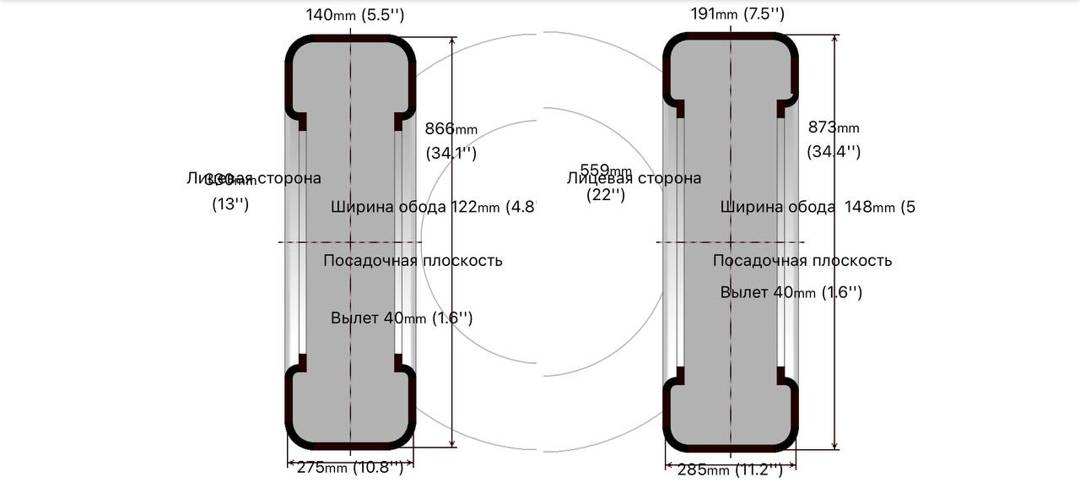

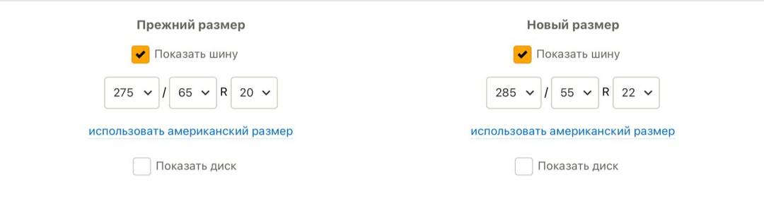

То же самое 275 65 20 LT3 хакка у меня стоит на зиме. Речь о том что на лето напялить на 22 штатные Maxxis razr at 285/55/22 (только на лето)
Причем они практический идентичные по размеру
Чтобы уменьшить давление на снег.
А как придти к левому варианту в 22 диске на максисе резере ат?)
В том то и дело что при одинаковой шине эти два варианта практический одинаковы и отличаются на единицы мм)) В движении скорее всего будет только разница в ощущениях мягче или тверже из разной высоты баллона, а вес тоже плюс минус одинаковый (резина уравновесит алюминий и наоборот)
В сугроб ничего не поедет)) все провалится)) только шины низкого давления поедут, но это уже другая история))
Зима это такое время года, когда не ты лезешь к сугробу, а сугроб к тебе.
Сугробы разные бывают. Вполне можно ездить по снегу и без шин низкого давления.
