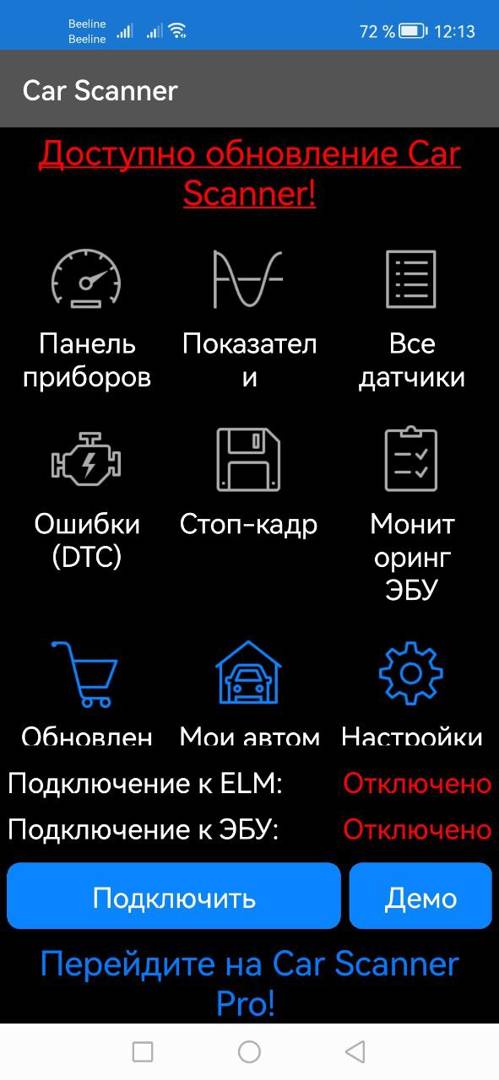

Вот вполне норм на 4ген читает ошибки движка и если нужны удаляет, условно бесплатная , прошку не покупал вполне обычной бесплатной версии хватает
Ren Khan Вот вполне норм на 4ген читает ошибки движка и если нужны удаляет, условно бесплатная , прошку не покупал вполне обычной бесплатной версии х…Понял, спасибо большое!

Ren Khan Вот вполне норм на 4ген читает ошибки движка и если нужны удаляет, условно бесплатная , прошку не покупал вполне обычной бесплатной версии х…С помощью этой проги можно настройки менять? Ну например минимальное давление шин поменять, размер колес, включение птф и тд, то что нельзя через головне настроить?

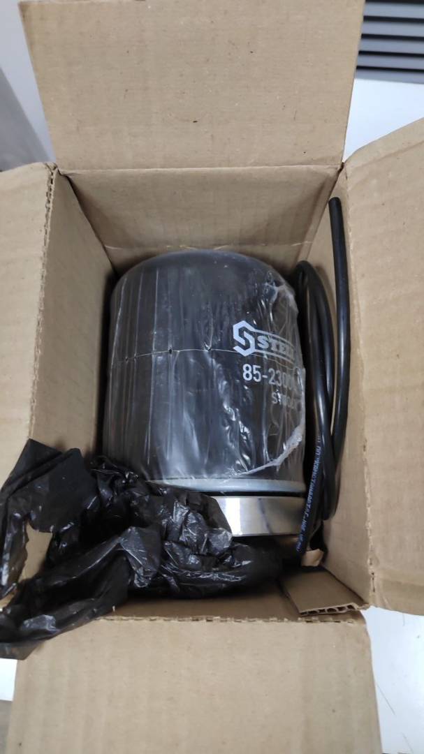

1.Куда лучше в трассу врезаться?
2. Есть ли какая-то последовательность сдувания и надувания пневмы?
Переслано от Анатолич
1. Строго между ресивером и компрессором. Я тебе это уже писал раньше
Никакой последовательности нет.

Евгений РЭМ покупатель С помощью этой проги можно настройки менять? Ну например минимальное давление шин поменять, размер колес, включение птф и тд, то что нельзя …Нет только считать коды ошибок двигателя и стереть, для настройки и замены альфа обд нужна

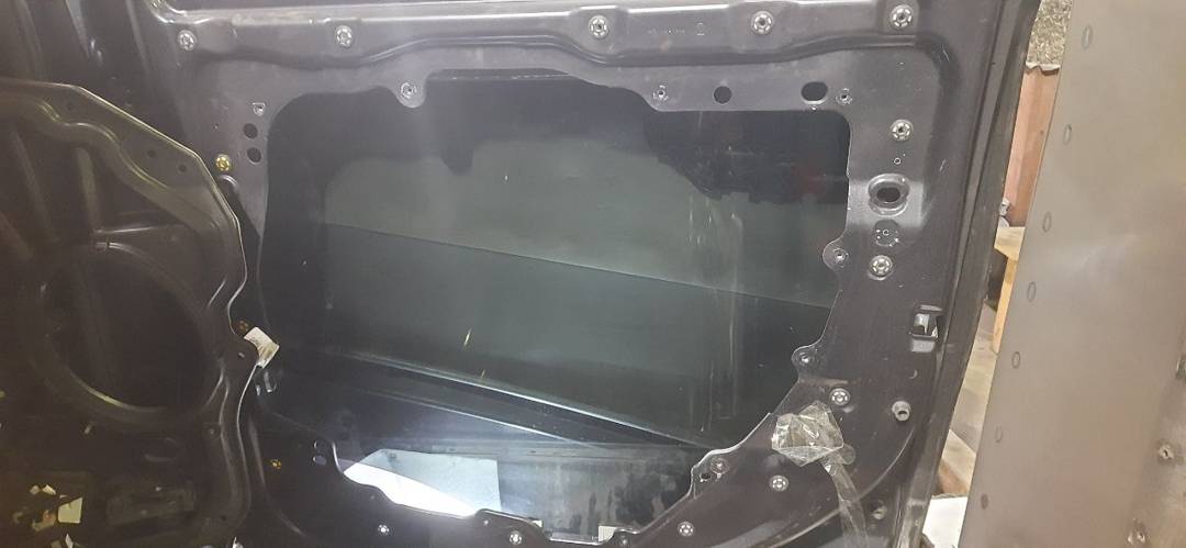

Ребят. Хелп. Кто нибудь снимал заднее стекло на 5 ген?разобрал все до металла кроме русле внешней двери. Но она вроде не мешает. Ничего не выходит. Ютуб обрыл там нет 5 ген задняя дверь
