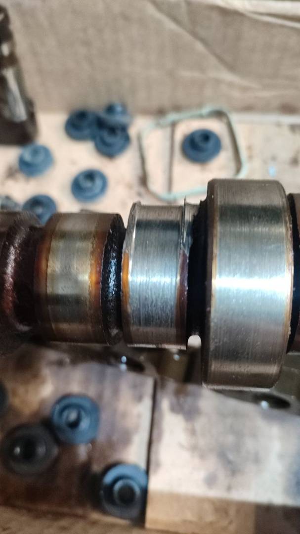

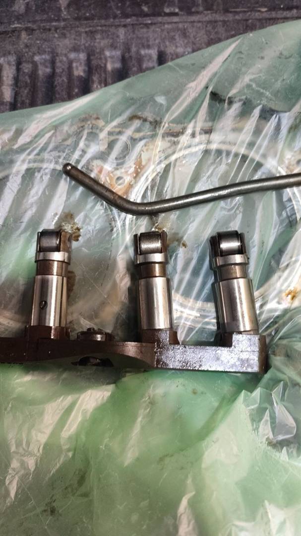

Парни, забрал машину с замены гидриков и сопутствующих, итого 295₽
Без тика, мгновенно отказал гидрик, загнул толкатель штангу и минус 3й цилиндр, проехал с такой бедой 4тк, поршневая без следов последствий, с хоном вся
Запчасти для всех одинаково, работа, это да, от региона
196 т, но если по моточасам, при въезде в Россию, смотали 40-50
Всё меняли, прокладки, распред, 4 касеты гидриков, шлафанули головы, выпускной, пару шпилек новых поставили и толкатель новый
Соленойды МДС не вышел ни один, клапан ВВТ с пробитой сеткой, всё поменяли))))

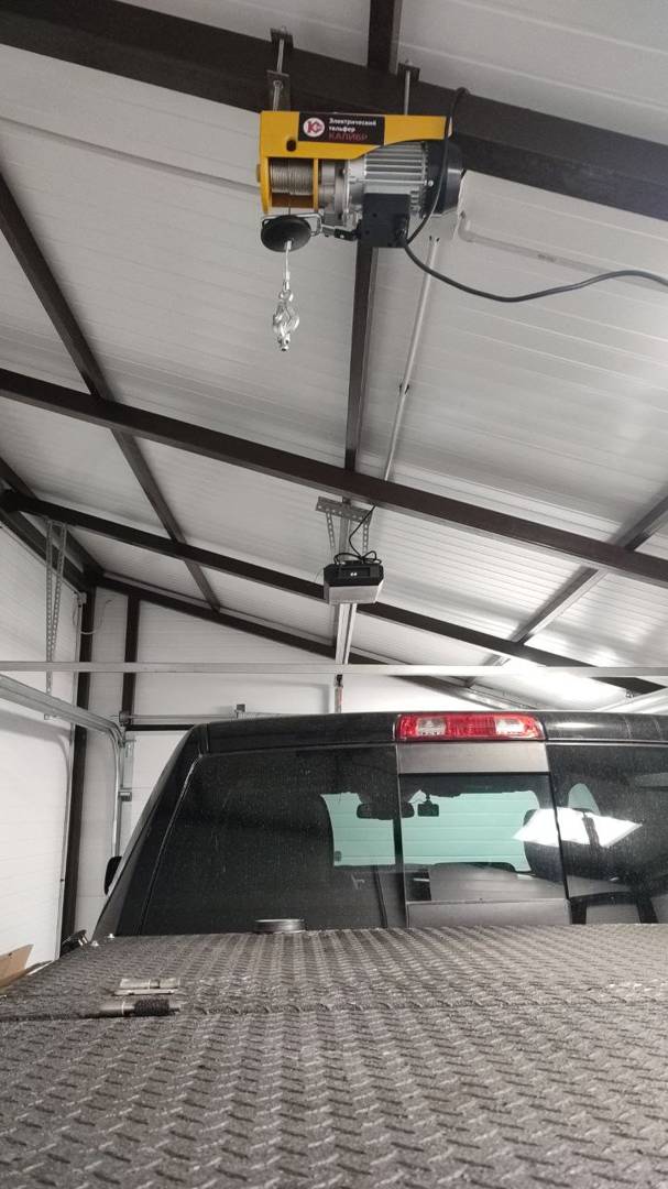

Решение для демонтажа/ монтажа крышки кузова( в одинокого вообще не вариант)
