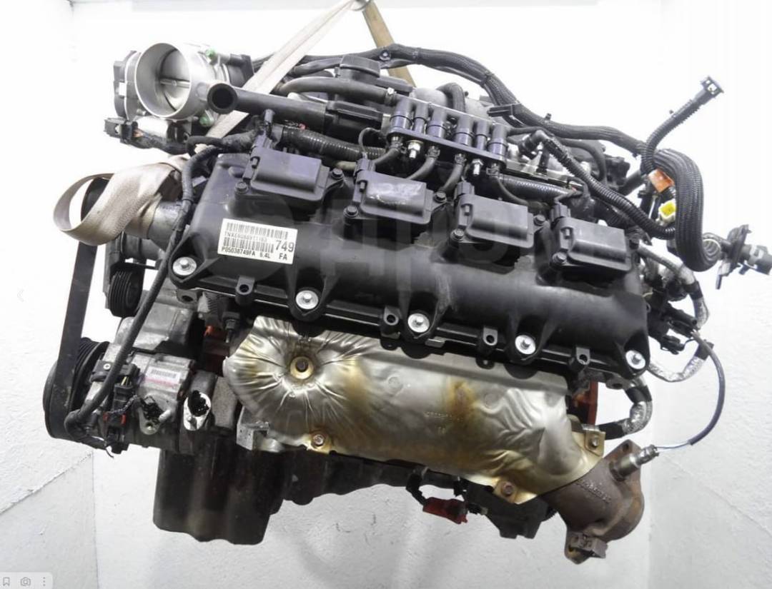

Нет. Это что-то вроде неуникального идентификатора двигателя. Он есть на наклейке в удобном месте и где-то в неудобном выбит. Вот я это неудобное найти не могу. На раме, кстати, только огрызок ВИНа. Целиком он под лобовым.
АТ Александр Терехов 23 августа 2023, 14:02
Вот на наклейке есть подобный номер. Встречал в интернете фото выбитого, но непонятно где. Проблема в том, что у меня этот номер вписан в ПТС.
