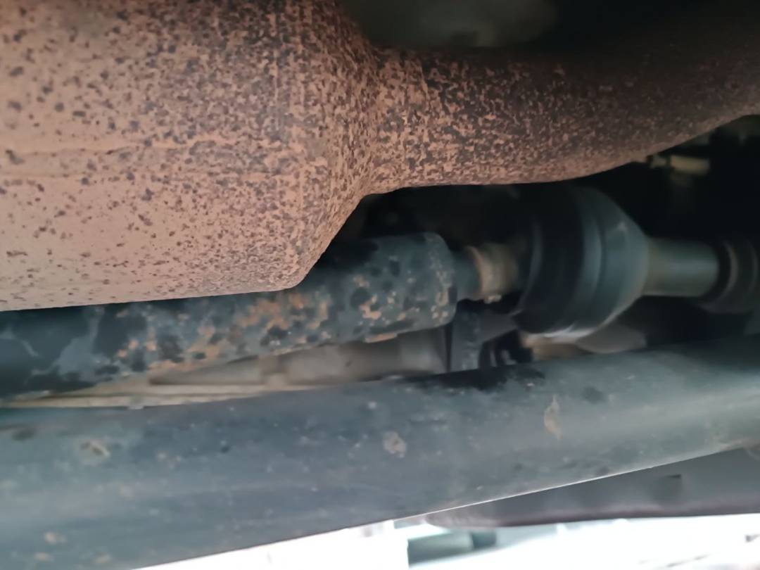

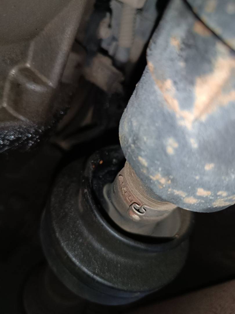

Добрый день подскажите рам 1500, 3 ген, порвался пыльник шруса переднего кардана, как выйти из ситуации?, может кто то сталкивался. Неужели весь кардан менять? Сам кардан проблематично из раздатки достать?

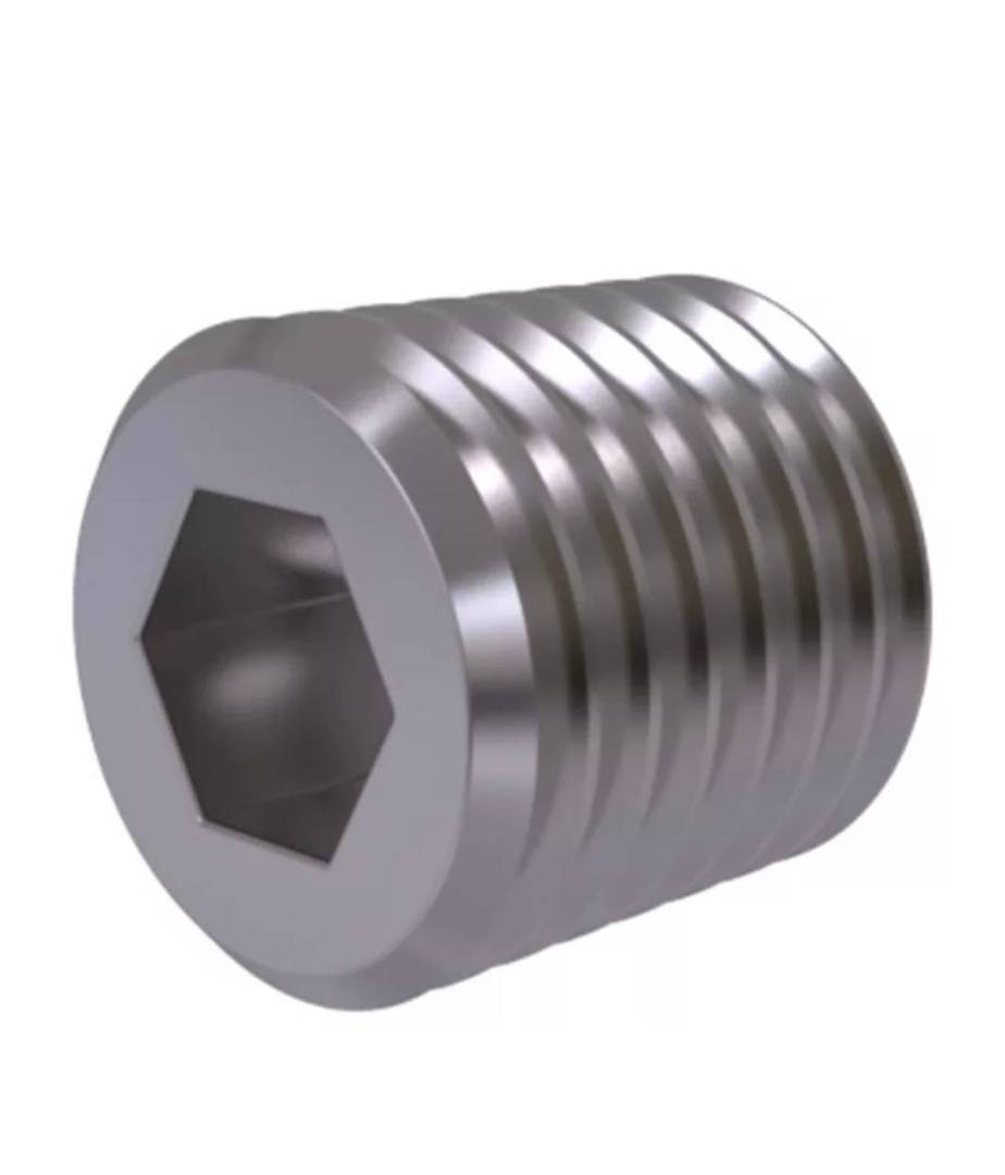

Выше обсуждали что конусная, может кто менял и готовое решение есть. Но с головкой подстава конечно( пока все не сломал вспомнил что Америка дюймовая. И 9/16 идеально подошла бы головка(

Особенность конусной резьбы что за счет своей конструкции она совмещает две функции - уплотненние и фиксацию , если переточишь обычную то есть шанс сорвать резьбу в блоке , в чугуне это не сложно плюс уплотнение без прокладки под вопросом тогда

Если от gm подходит, то смотри от 4.3-5.0. Эти моторы ставились на катера, там эти болты выкручиваются специально для того, чтобы на зиму сливать воду с блока и консервировать мотор
