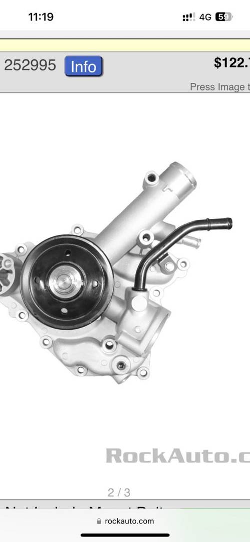

Всем привет. Подскажите как снимается чёрная трубка с неё побежал антифриз. Просто сдёргивается или есть хитрость?
Переслано от mxsd
Никак, завальцована внутри
