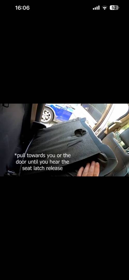

Да. Сзади в сидушках есть "карман", там шнурок. Тяни

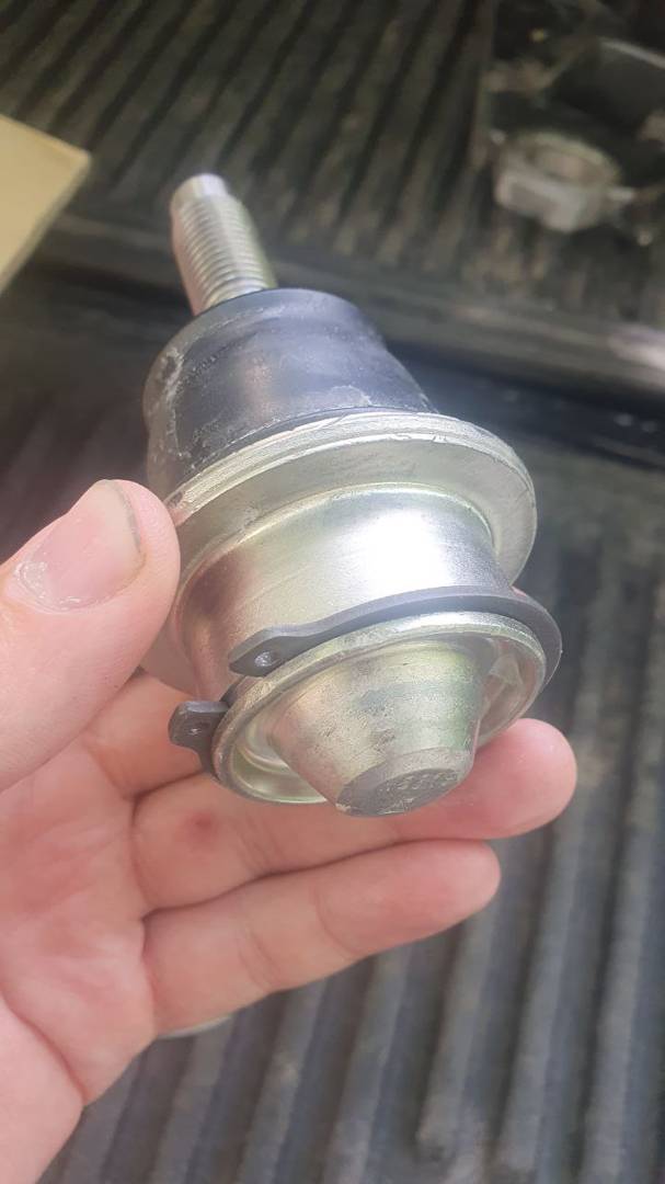

Begemot Вложение
Стопор на шаровую, которая изначально под развальцовку ?
Это только казахи могут так 😂😂😂

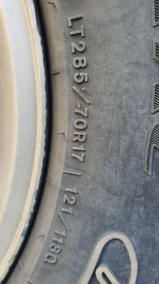

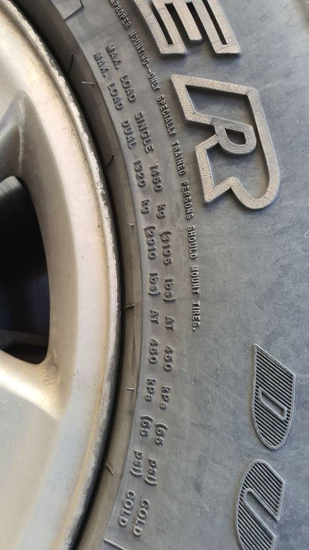

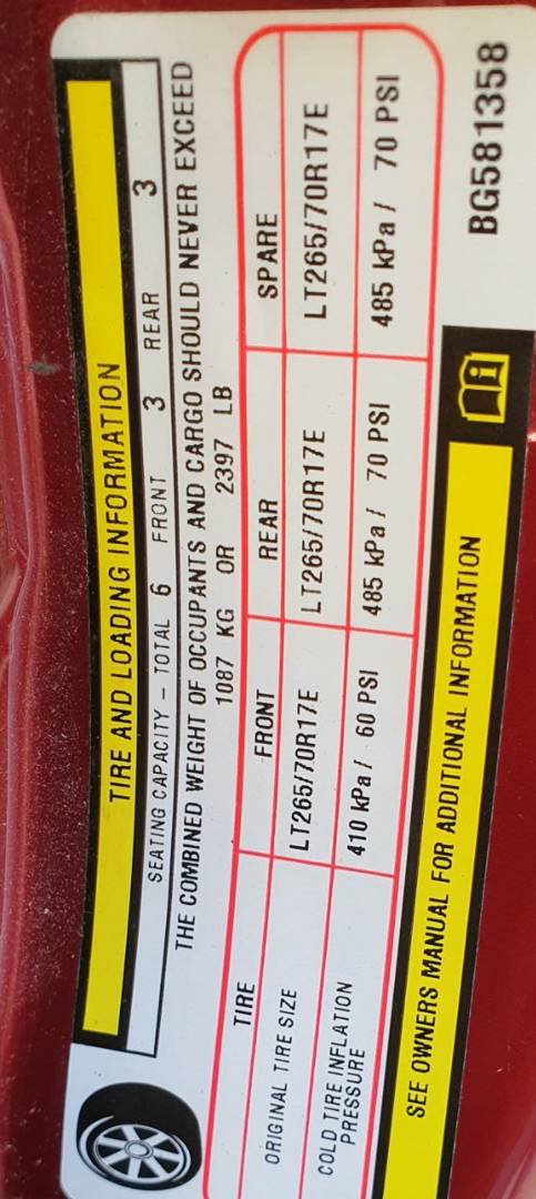

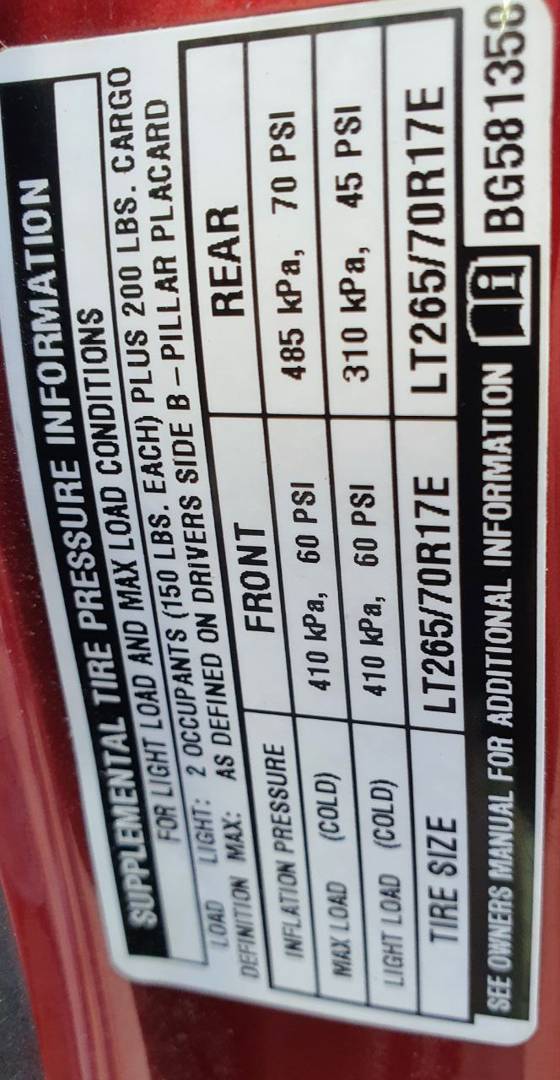

А не на арке дверной наклейка автомобиля с размером шин и необходимым давлением?)
Это да, но сначала пишет производитель авто (в зависимости от загрузки), а потом производитель колеса максимальное. Я имел ввиду ограничение по максималке. А дальше уже каждый сам себе допиливает.
Р Ростовский 10 июля 2023, 15:15
Ладно. Не обижайся. Пойду надписи на колесе, с надписями на наклейке сверять))
