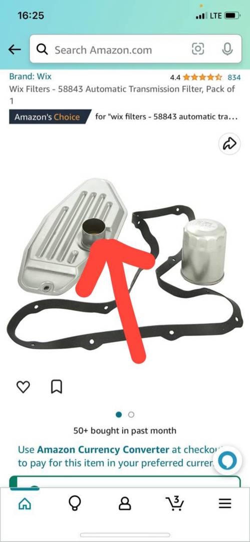

вот тут только добавить - сперва вставить центровочную шайбу в корпус, подбить ее ровненько и аккуратненько, а потом в нее смазанную ногу плоского фильтра. кстати в каких то комплектах было дополнительное крепление этого плоского фильтра
АР Артур Радикович Гареев RDRC 7 июня 2023, 16:44
дык всегда ее менял, она ж в комплекте лежит в оригинале
Да, но есть нюанс.
Фильтра как мы помним два и с ними есть траблы если поискать инфу.
Доинеый и плоский прогибается выходит из отверстия. Коробас встает и не едет.
Круглый откручивается и еорабас в таком случаее может дергаться.
Ставить совсем сомнительные фильтры не стоит.
Даже есть варианты допкрепежа этих фильтров
