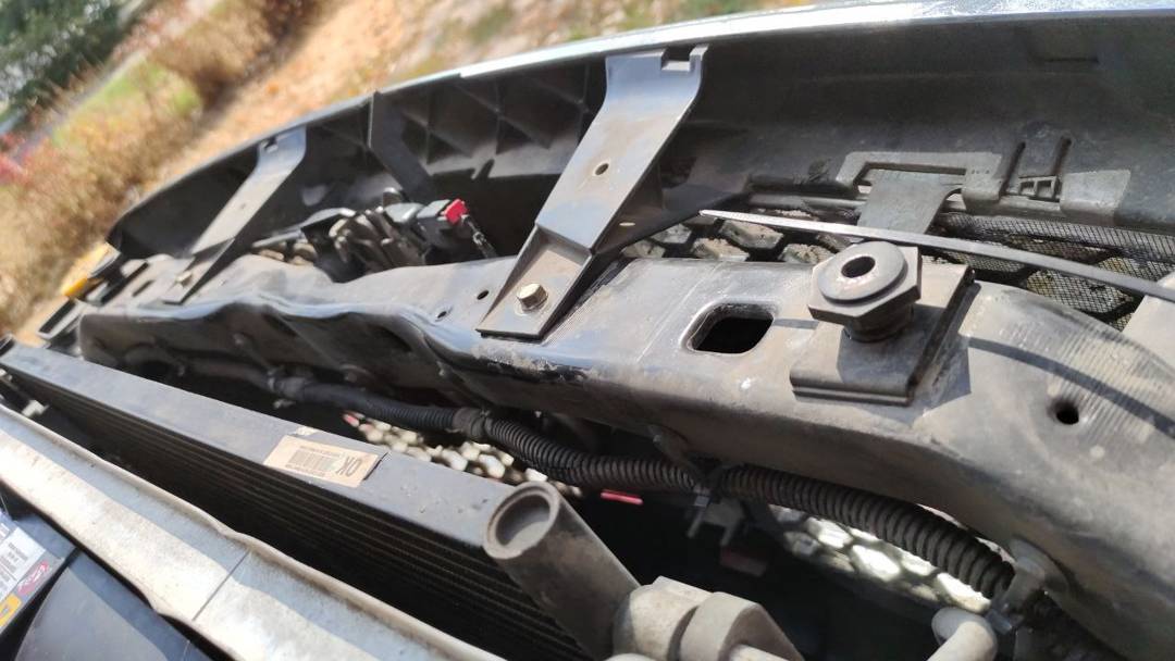

Это оно и есть. Вдалеке
Возле замка капота
Нет тут ничего...
А то жёлтое вдалеке это какие-то крепежи кондея походу

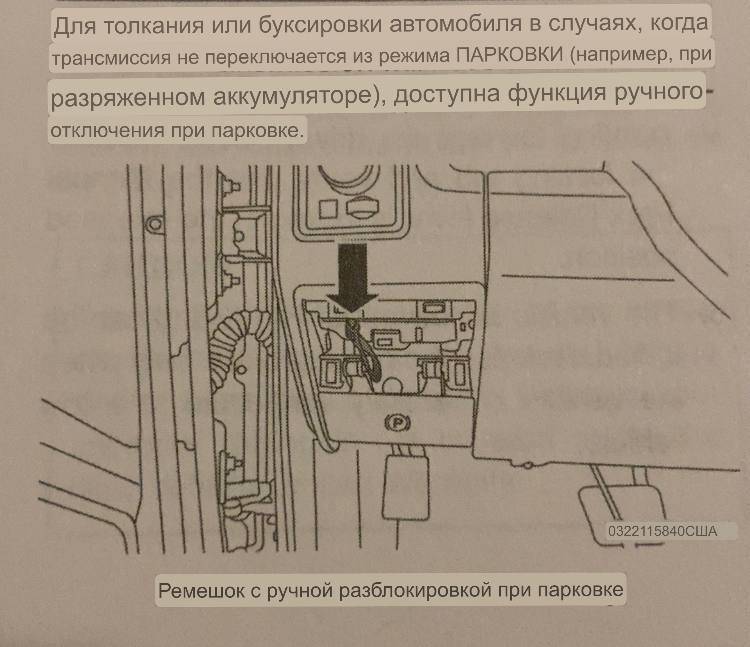

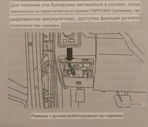

Слева над рычагом сброса стояночного тормоза (ручника) есть панелька обшивки. Ее поддеваешь ножичком или тонкой плоской отверткой. Под ней петля с рычагом. Тянешь на себя и можно буксировать машину.

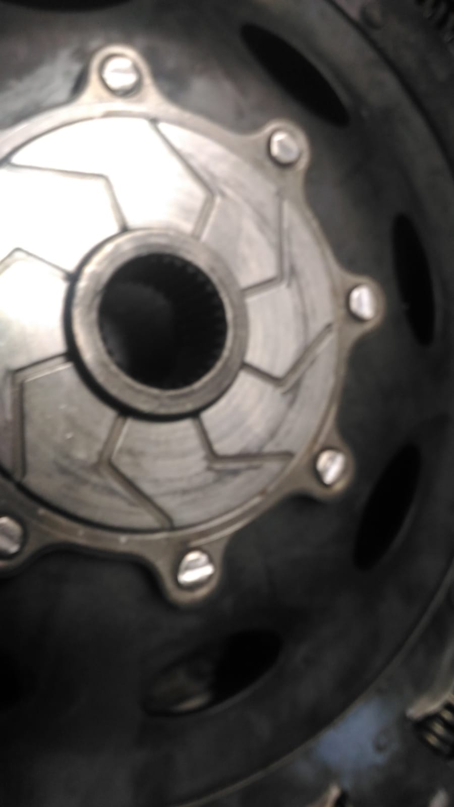

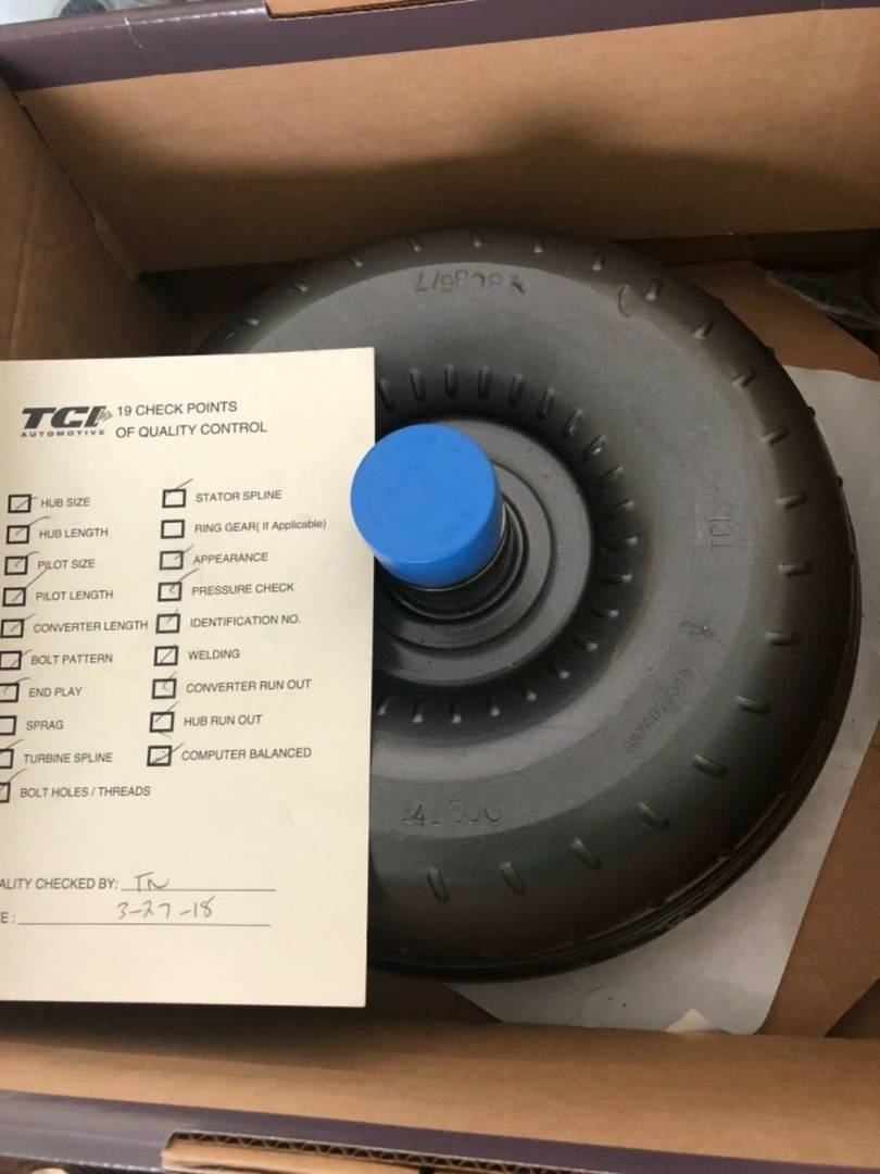

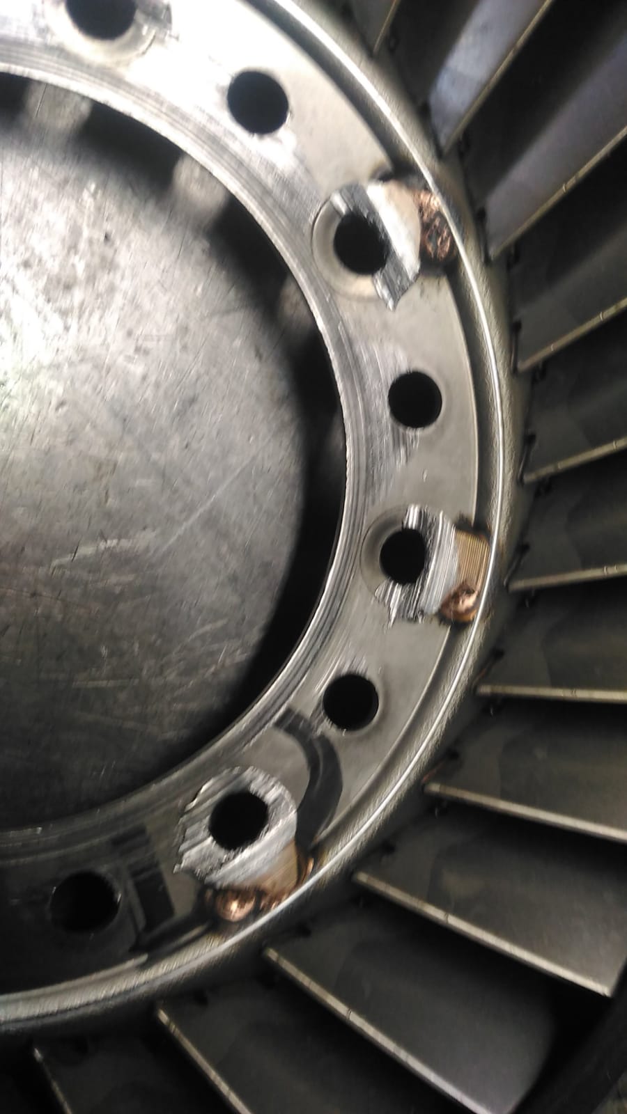

в базу знаний - бублик 545rfe TCI новый-типа , со сталл-спид 2600-2800 прожил 10 тыс миль примерно, далее срезало заклепки, авто обездвижилось. Причина - небрежное изготовление, прихватки сваркой, вместо нормальной клепки (со слов мастера). Почему "новый-типа" - вскрывается имеющийся бублик (скорее всего бу), заменяется начинка какая-то и получается и продается новый тюн-бублик.

новый в коробушке
неновый

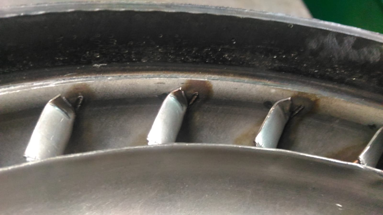

вот это тюн (подогнутые лопатки на кончиках) - дает сталл-спид повыше

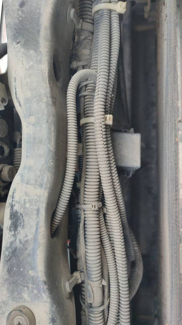

Провода отследи.
Ну или Косте звони. Он точно скажет
Попробую, спасибо
Вот на этом видео идёт жгут проводов по верхней части телевизора, посмотри что от него отходит - там идут на гудки, ещё на что то и как раз висит коробочка с релюшкой которая как раз и отвечает за включение карлсона
🤷♂️ та бог его знает. Тут же всё по ситуации всплывает. Сам только второй месяц исследую. Возник вопрос как на подъемнике перекатить при необходимости, вот нашёл. Причём это в мануале с машиной было. Краткое руководство. А так, тут умельцев хватает и без этого. Только спроси.😊
