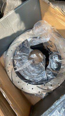

Raybestos хооошие дички тормозные на рам делают? Лучше мопара?
Норм. Почти тоже самое
А что на зад из тюна получше поставить можно?
Это можно поставить назад.
