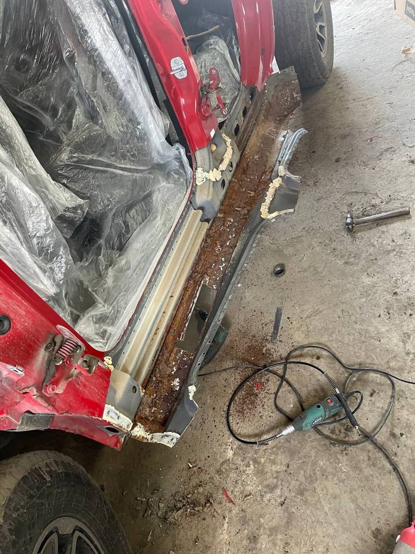

АР Александр Рэм Нижний Новгород 5 июля 2022, 21:49
Сергей Голубев Вложение
Вообще не понятно для чего «выпрямлять» кардан, это ничего не меняет от слова совсем. А вот открытые дыры на внутреннем пороге кабины это черевато гниением порогов в труху…
Просто у меня закрыты все + видно заводской клей , а вот у многих вижу открыто 🤷‍♂
Как бы в кузове есть места слива снизу , но если закрыть циркуляция воздуха не будет
И Игорь 6 июля 2022, 02:58
У меня в одном пороге были отверстия заклеены - сгнил полностью
На другом пороге не заклеены - сгнил чуток поменьше
Результат замена обоих порогов

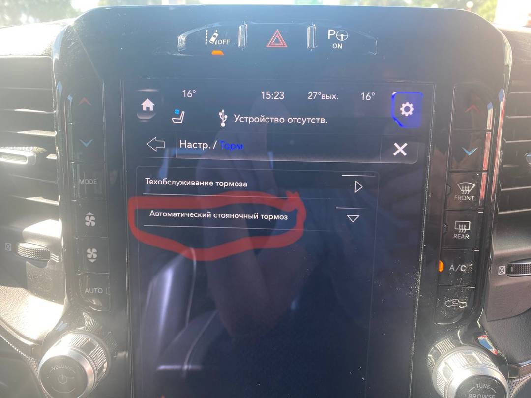

А Артем 6 июля 2022, 06:45
Всем привет. На 5ген задние колодки с дисками хочу поменять. Вопрос не нужно ли будет потом к дилеру на сканер ехать для каких ни будь калибровок?
