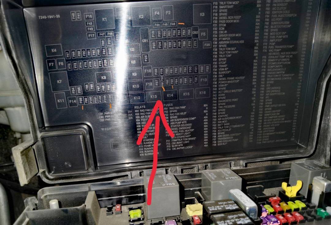

Рам 2014г 1500 задний прикуриватель всегда под напряжением?. Поставил усб а он все время светится
Закрой машину и подожди пока "уснет", все должно откл

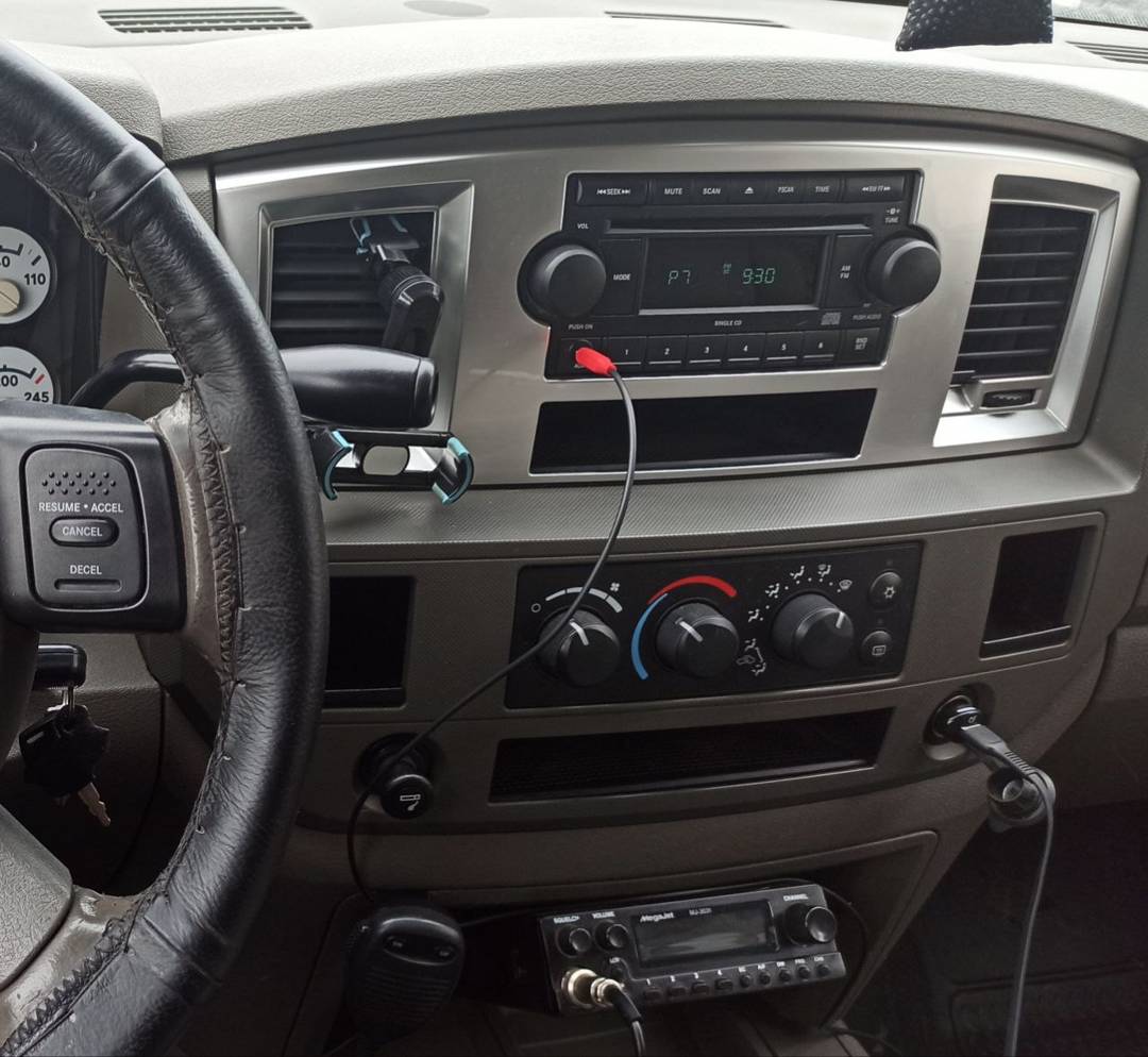

Парни, кто знает, можно прошить или перепаять родную магнитолу на 3+ген чтобы работали европейские частоты на радио.
На 4 ген можно. На форуме большая тема была со ссылками на прошивки.
В подлокотнике не отключается
Спасибо
Нужно переставить предохранитель f90 в слот f91, тогда не будет работать гнездо сзади подлокотника при выкл зажигании
Сзади подлокотника отключается
На 5ген прикуриватель сверху в торпеде тоже не выключается,приходится как дураку все время фишку с приборами выдергивать ☹️
У меня откл
Вот для такого радио интересует переделка. Такие же ставятся на крайслер 300. Менять не хочу, потому что она отлично вписывается в интерьер и нет ничего лишнего. Не хватает только радио.
Можно просто блочек в разрыв подключения антены воткнуть, который сетку смещает.
А на магнитоле то чётные волны не появятся
На магнитоле нет, но радио заработает

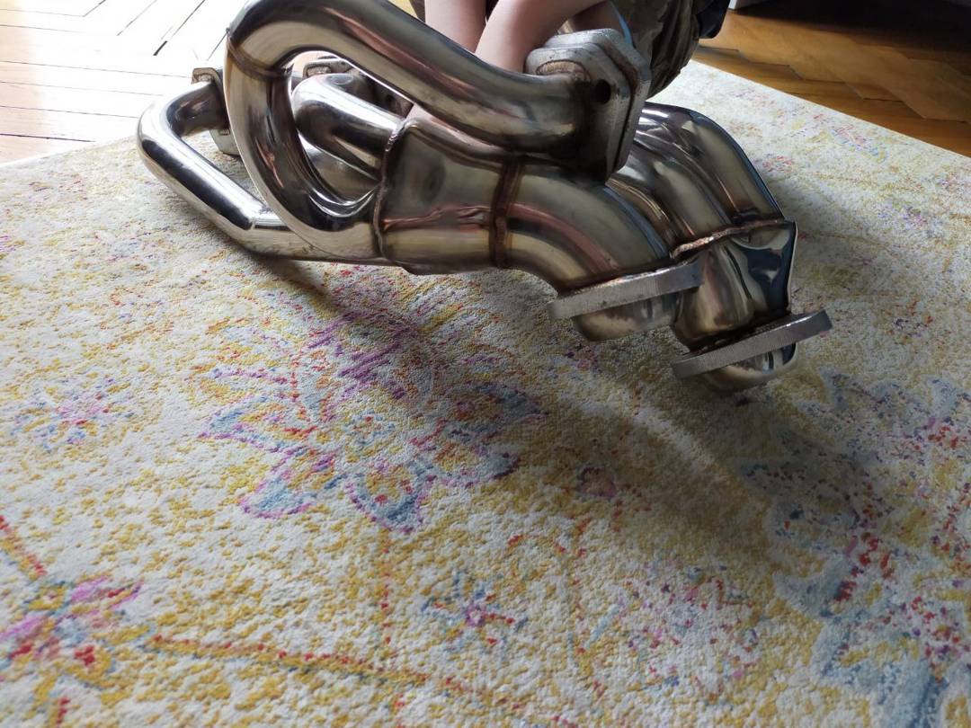

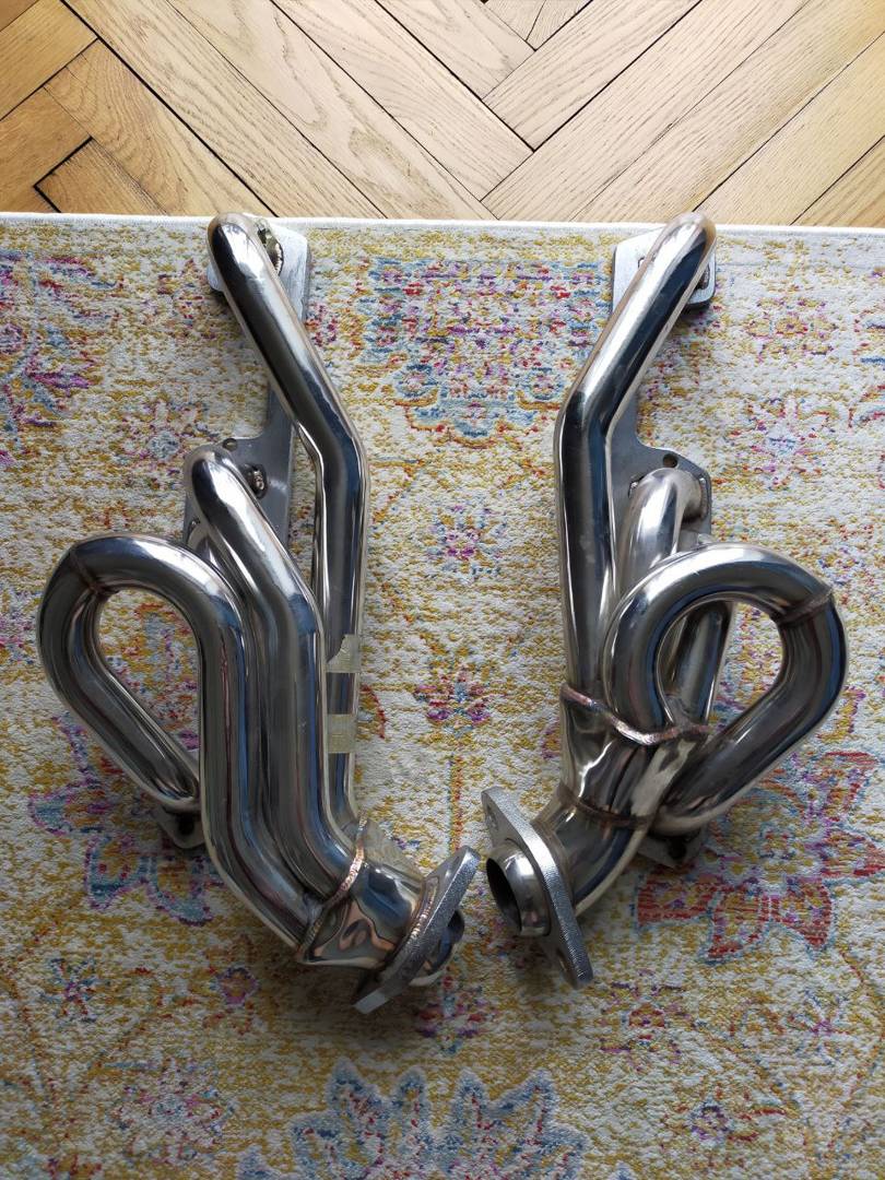

Кто-нибудь в курсе, почему они разные?) Это вообще можно ставить?
Товарищ на тундру ставил сломалась через месяц, учитывая что в месяц он ей раз 10 пользовался
Это на 5.2 ?
Угу. 5.2 или 5.9
потому что видимо в обход оборудования сделаны которое с разных сторон расположено по разному
Потому что длинна ранеров подобрана правильно.
Понял
Вот ещё ракурс
Они вроде даже равнодлинные. Для максимально правильного выхлопа. А головы разные по длинне специально, чтобы смещение было.
Равнодлинные, поэтому так и изогнуты
