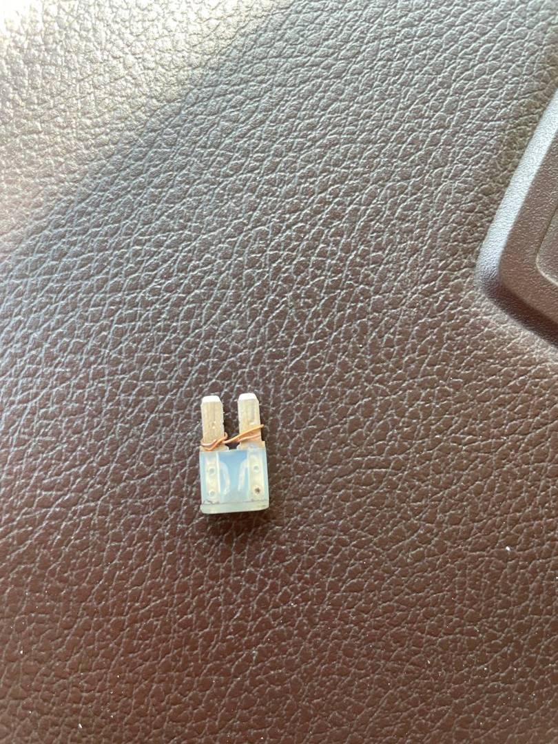

У меня такое было полгода назад… вопрос решился снятием клеммы на 10 мин…
На магнитолу преды под капотом, со всеми остальными?
Плохо дело, заменить на номинал, глядеть дальше цепь питания. Колонки все штатные?
Что-то из дома оборудования подключённого непонятно откуда, имеются?
Maverick Все штатное
Для начала я бы посмотрел сами клеммы которые на предохранитель этот идут, возможно поджарены и не дают контакта, если там все ок, то лезть уже по цепи к усилителю на 3 ген стоял за бардачком.
И звуков при вкл/выкл посторонних не было? Типо хлопков?
Maverick Вложение

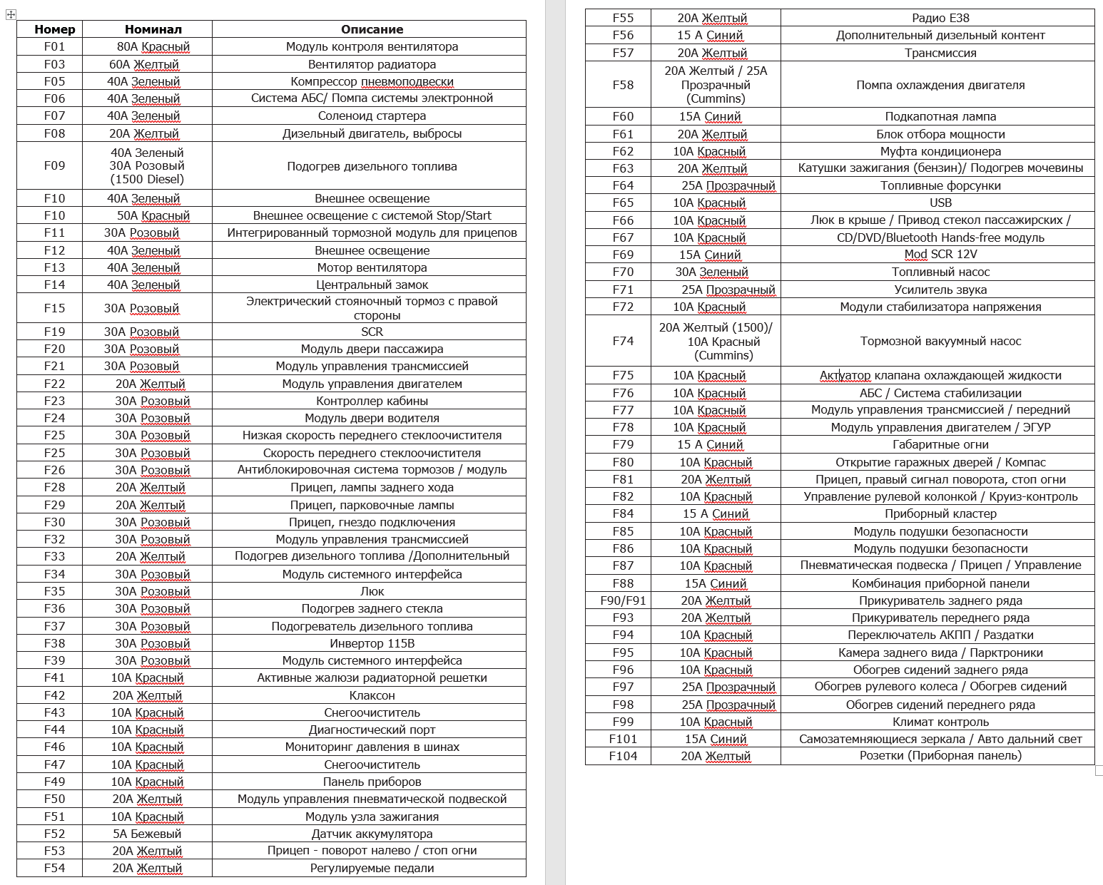

А рабочий поставил? Результат то какой? Там должны быть запасные стоять в этой коробке, на схеме написаны как “spare”
