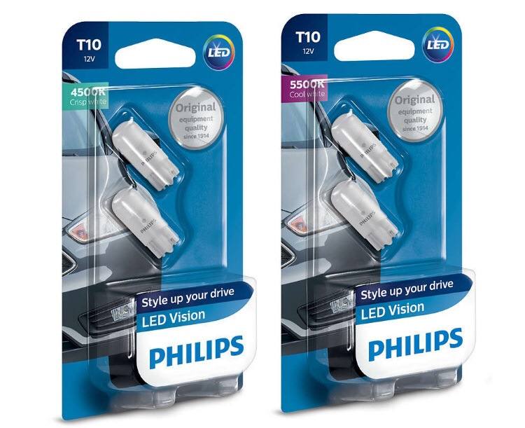

качественная диодная лампочка в штатные и все.

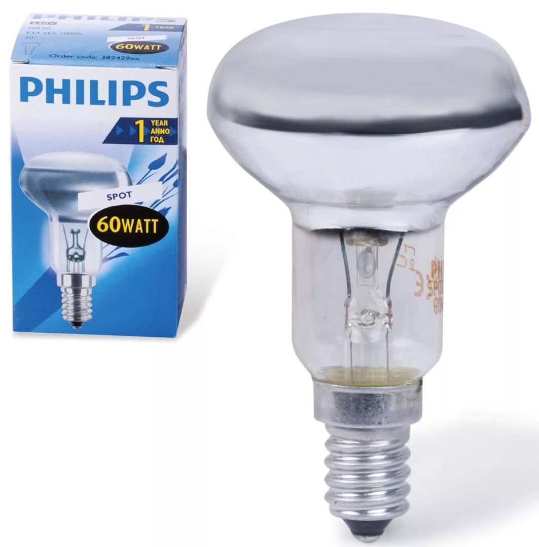

Не подскажете модель лампочки, раз уж мы здесь собрались? )
Philips ищи
Это в салон
красоты?)

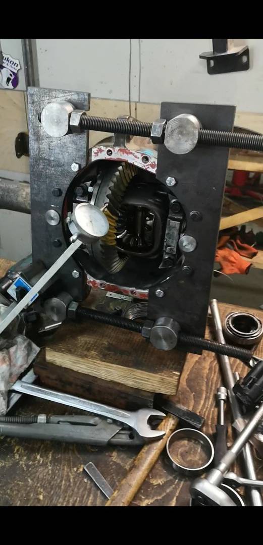

Для переднего редуктора нужно делать растягивающее устройство. Приличный цех металлообработки это может сделать. Потребуются токарь и фрезеровщик или станок по лазерному раскрою и пара каленых шпилек на 20.
У меня это выглядит вот так
Это же не спайсер
Хотя принцип подобен
У меня инструмент так выглядит. А на авто моём - мост.
Принцип одинаковый - тянуть на 0,50 мм.
