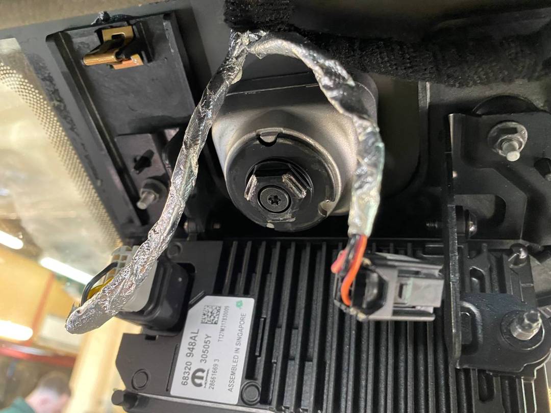

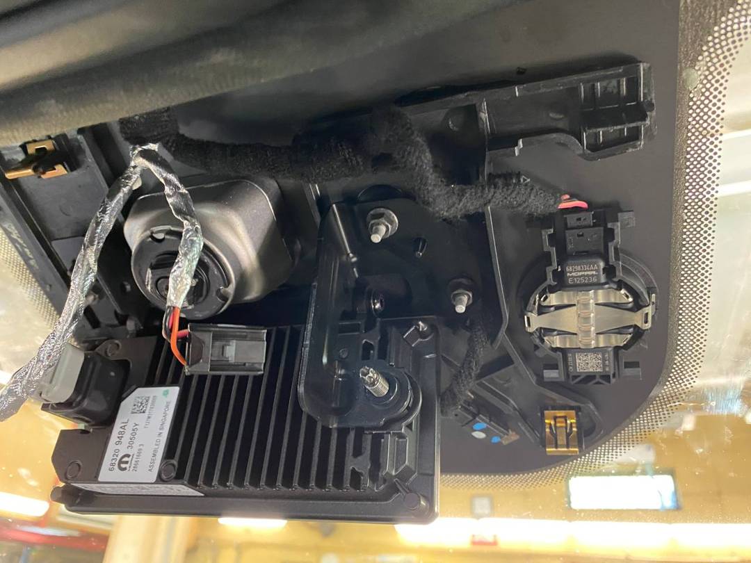

Завершил эпопею с салонным зеркалом 5 ген. Напомню, свернул когда полез на пассажирский полик за водой (12 подстаканников мало 😏), поставить на место не удалось, потому что ставится вращением, пришлось снимать пластик. Держится очень крепко на металических клипсах 4 шт. 2 остались на месте. Две сдернулись с посадочных. Зеркало поставил все ок.

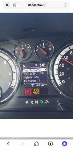

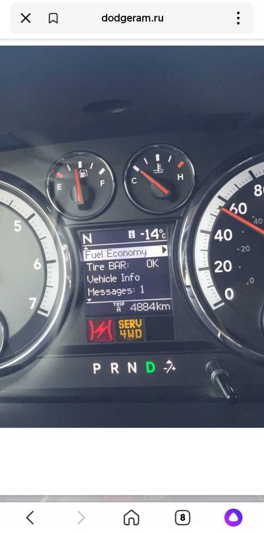

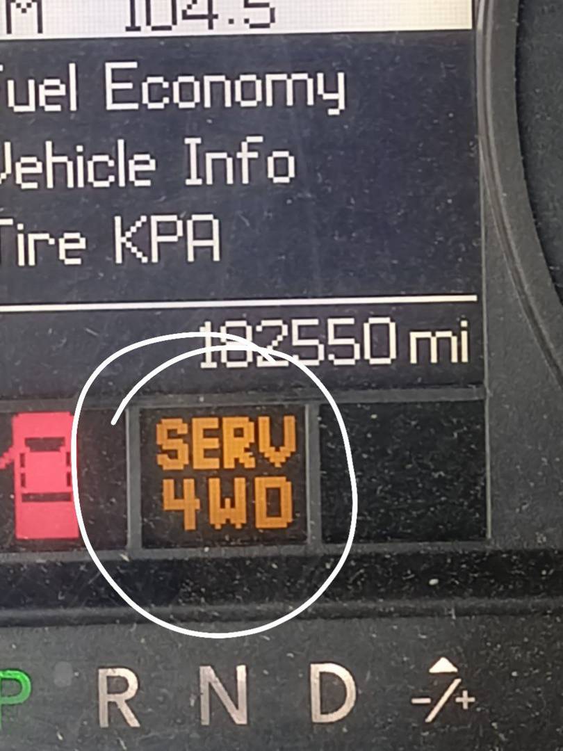

ХэлП побратимы! Что за хрень и как с ней бороться?

Три датчика менял за полгода, все по разным причинам переставали работать, но именно так высвечивалось

Олег Спасибо буду тестировать
Обратите внимание на датчик температуры двигателя , либо он показывает ноль, а двигатель горячий, либо еще хуже если вы его только заводите с ночи, а он показывает, что двигатель прогрет
Актуатор раздатки, тоже проблем не было, блин по луже проехал началось то есть то нет , а датчик температуры мотор логики не вижу , 1 датчик идёт на панель, 1 идёт на комп , могу ошибаться
DA Deleted Account 21 мая 2022, 23:42
У меня при датчике температуры загорался, еще и второй датчик в паре с serv4wd

А что означает значок молнии ?
ЛО Леонид Одноименный 22 мая 2022, 00:57
Разъём дроссельной заслонки молния
ЛО Леонид Одноименный 22 мая 2022, 00:58
Скорее всего если после лужи то датчик абс
Так и думал че не только раздатка но и смотрит вращение колёс
С Сергей 22 мая 2022, 07:10
Жгут закреплён на кузове и на мосту, обрыв случается на месте где жгут изгибается.
