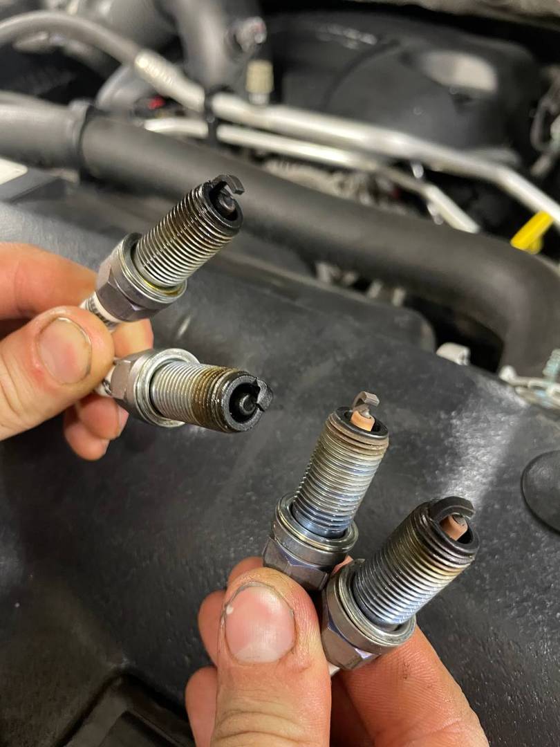

Добрый день. Подскажите если во время замены свечей все свечи нормального цвета, а именно в двух последних цилиндрах черные. В чем может быть проблема? Двигатель 5.7

Леонид Одноименный Если те что ближе к вакуумнику, то скорее всего давно не меняли) а остальные махнули
И это один из правильных ответов.
Вариант два - катализаторы начинают разрушаться и говно от них начинает разрушать хон горшков и начинается жор масла в этих цилиндрах. Но это самый худший вариант. Проверяется легко - засовываешь камеру с подсветкой в горшки в свечную дыру и смотришь состояние стенок горшка, там сразу всё понятно.
АК Андрей Коваль 16 мая 2022, 10:08
А элементарное типа катушки умершей не может быть в таком случае?
Машина то не древняя. 150к пробег 14й год
АК Андрей Коваль 16 мая 2022, 10:14
Понял сделаю. Но весь жор масла начался сразу после удаления катализаторов
