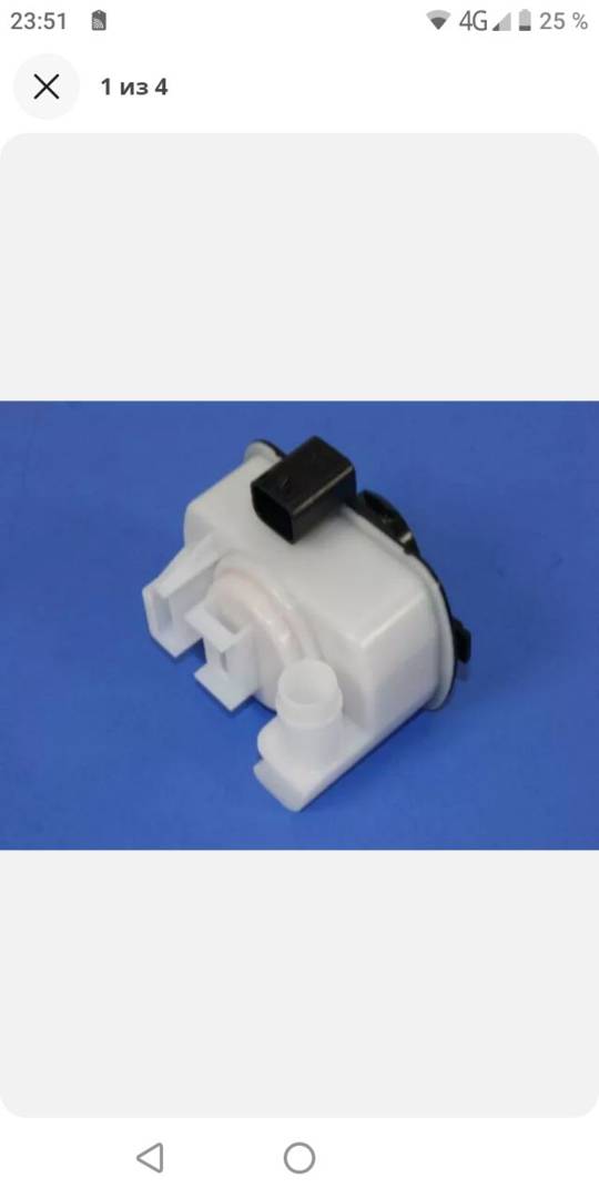

Dmitry Pushko Товарищи, подскажите по ошибке лючка бензобака. Перманентно вылазит, уже запарила. Скидывается через клему. Крышка на месте. 4gen. Может где…
Почисти контакты внутри или замени датчик и он же сбросьте вентиляции бака, стоит в верху бака с задней стороны, снимается элементарно, на защёлках, повернул и вытащил
ВП Владимир Подножка АМР 13 мая 2022, 23:55
Там внутри цилиндрик с резинкой, когда заправляется на заправке он вверх выталкивается и пары уходят через угольную канистру на улицу, когда заводишь в моторном отсеке открывается клапан и создаёт разряжение в баке, в этот момент цилиндрик в нижней точке и резинкой перекрывает отверстие, при этом ещё и контакты замыкает
ВП Владимир Подножка АМР 13 мая 2022, 23:57
У меня контакты окислились разобрал, почистил, только коробочка эта запаяна, поэтому обратно ее на клей садил

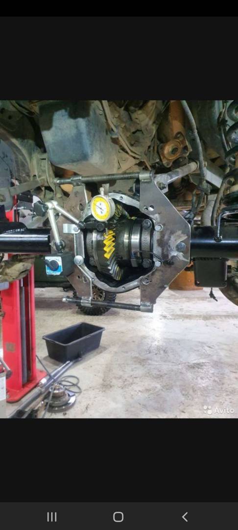

Всем бобра. У кого есть какая то мат часть по замене ГП? Нюансы, извлечение подшипника, пятно контакта и ид... 5 ген бензин.

Александр Рэм Нижний Новгород Никакой матчасти нет и нюансов тоже, обычная ГП как у всех остальных автомобилей. Главный критерий это не допустить кривые руки!
Нашёл ровные руки вроде. Но исходя из эпид обстановки вокруг - понимаю, что лучше самому контролировать
DIOS Нашёл ровные руки вроде. Но исходя из эпид обстановки вокруг - понимаю, что лучше самому контролировать
Плохая идея, если с первого раза не выставить зазор, то пара набьет в первые километры новое пятно контакта и будет гудеть, потом уже не отрегулирует нормально, мне так на титане испортили пару. Так что без права на ошибку.
