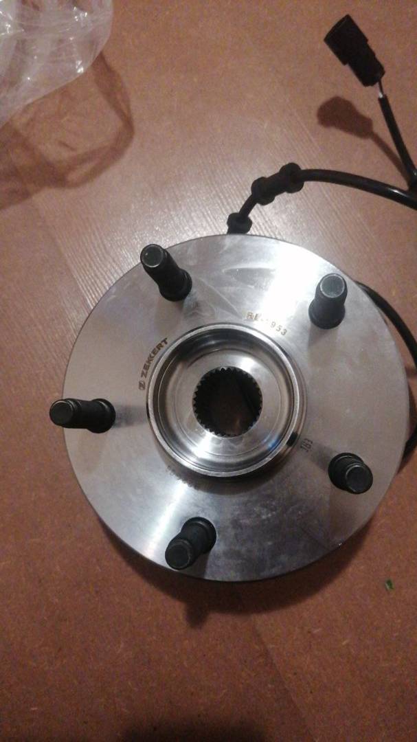

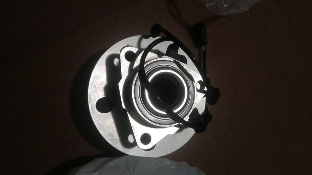

Не, Саня, еще ращ повторю: странно что скрип увеличивается при легком нажатии на газ и пропадает при торможении.
Это стмптомы как раз таки ступичного 😔
А кто смазку задавливал через датчик АБС?
Так у нас подшипник вроде бы в масле купается в прямом смысле слова...
Свист пропадает только при полноценном торможении (мордой об торпеду 🤣) или уде пропадает когда чуть чуть прижал тормоза (типо ногу положил😄)?
Просто тормоза и ступичный подшипник немного не совместимые вещи. И подшипник прогрессирует при наборе скорости...
Если есть износ в ступичном или смазки нет, то он может скрипеть. При торможении он нагружается, при ускорении разгружается.
Немного тормозишь и пропадает. Нагрузки хватает даже немного
Эти все симптомы не для мостового - там всё другое и он всегда в масле. Когда он умирает, то он гудит уже от прокрутки колёса от руки
Подожду. Резю перекинул, онс широкая, ща ступичный придавит, узнаем че к чему
Александр Рэм Нижний Новгород Эти все симптомы не для мостового - там всё другое и он всегда в масле. Когда он умирает, то он гудит уже от прокрутки колёса от рукиНа начальном этапе, если сиазки нет, будет скрипеть
Анатолич На начальном этапе, если сиазки нет, будет скрипетьОчень мерзко скрипят еще скобы которые колодки прижимают, особенно не оригинал.
Не, не они. Проверю, конечно, но вряд ли они

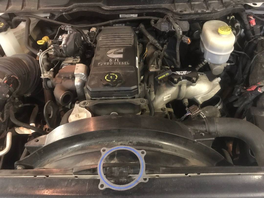

В данный момент пилим Cummins 6,7 2014 года. Лютый агрегат.

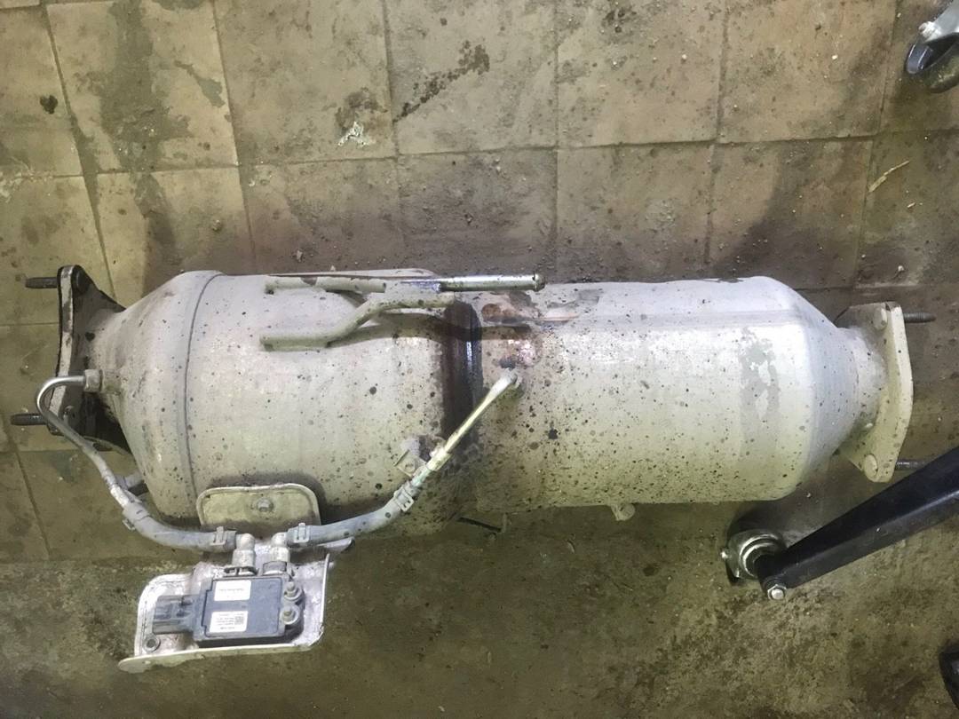

Всем привет! Второй деньг авто стоит у электрика по поводу ошибки Р0713
Вообщем вроде есть обрыв который нужно устранять, кроме того видать ранее пытались его сделать или что, но сломаны ушки на фишке датчика температуры АКПП, да и задвижка крепления фишки так же сломана
