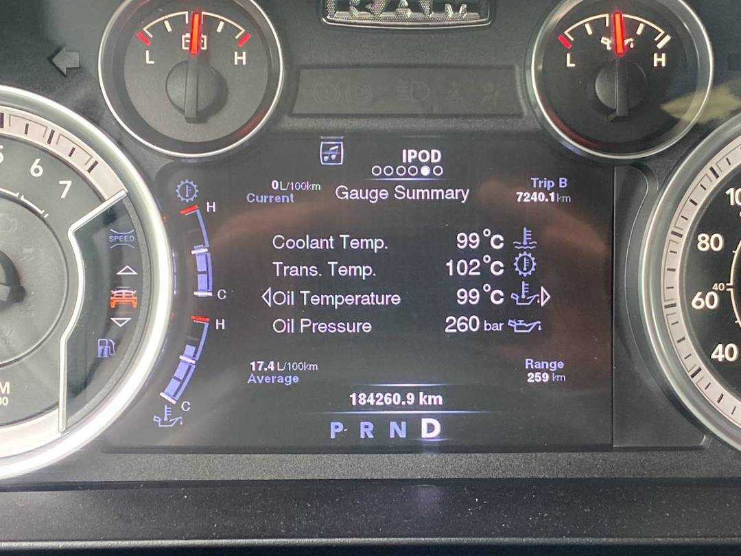

Температура масла в норме или пошла в перегрев ?
В коробке
Да, на 160 примерно
