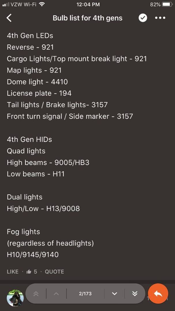

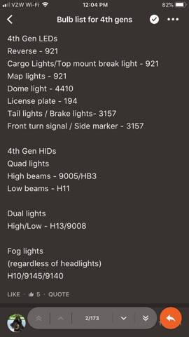

Дорест 4ген 2012 лампа ближнего света перегорела. Какой там размер, что заказывать?
