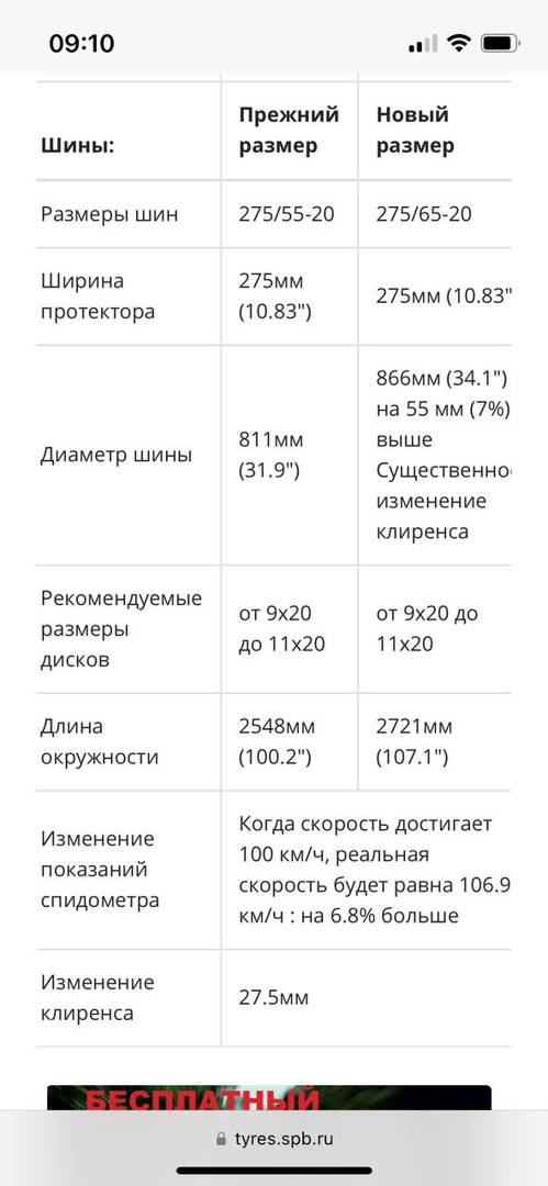

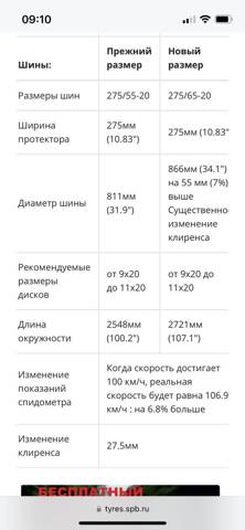

Лезть в мозги и смотреть что там прописано, без вариантов
Всегда больше чем положено, разница в скорости до 10 км
Существует Правило ЕЭК ООН №39, регламентирующее для всех производителей автомобилей погрешность спидометра. Это правило гласит, что автопроизводитель  имеет право завышать измеряемую скорость, (на величину не более 10%+4 км/ч), но не имеет право её занижать. Важным является то, что исправный спидометр ни при каких обстоятельствах не может показывать скорость меньше реальной.
Не понимаю зачем ставить реальную скорость , так больше штраф будет, едешь 65 а по факту 60 и не каких штраф

На счёт прописки не знаю, но по спидометру 120 по факту 105

За скорость спасибо, буду искать кто сможет посмотреть.
