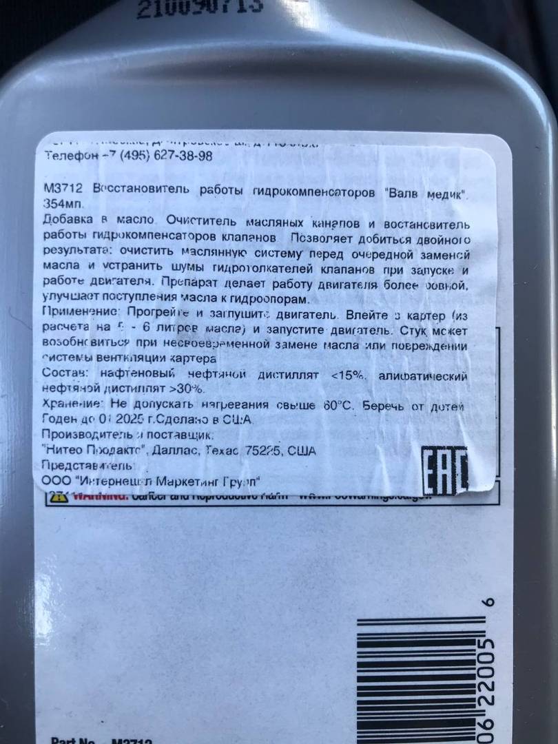

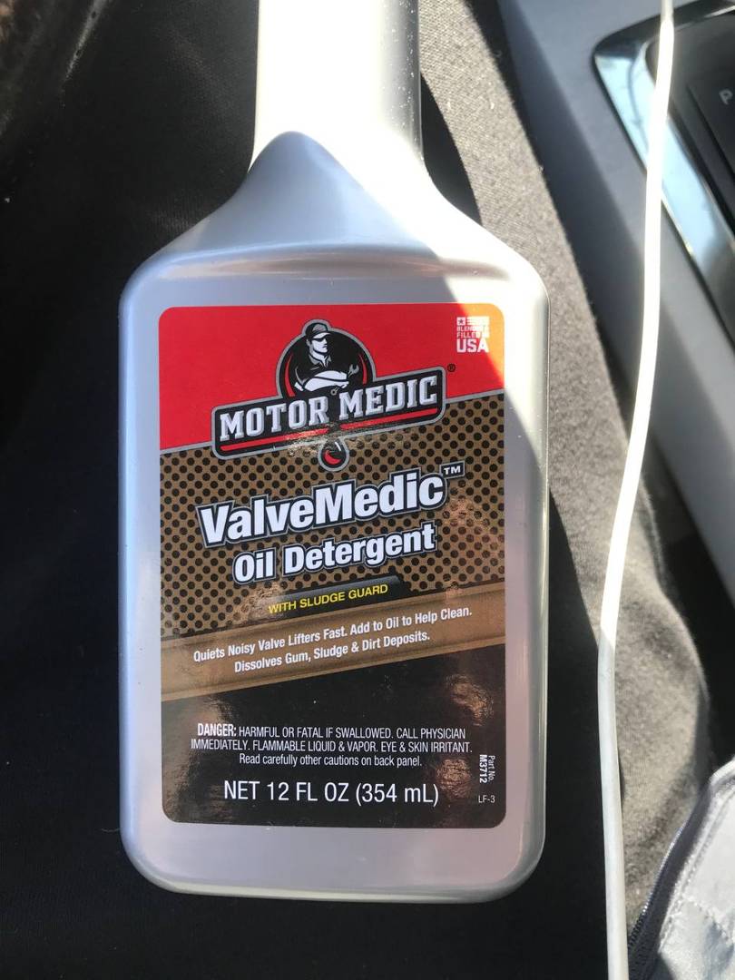

Ну масло важно. Так работают тихо. Но стоит маслу стать жидким (у разных марок масла разные значения при 100 градусах нагрева), заметил что это влияет на шум гидриков. Масло не задерживается на них, стекает. От сюда мне и посоветовали 0/40, типо у такой вязкости пленка лучше.
Но ее вроде как за 500 км до замены масла. Хотя я бы ездил все время с ней, гораздо тише.
