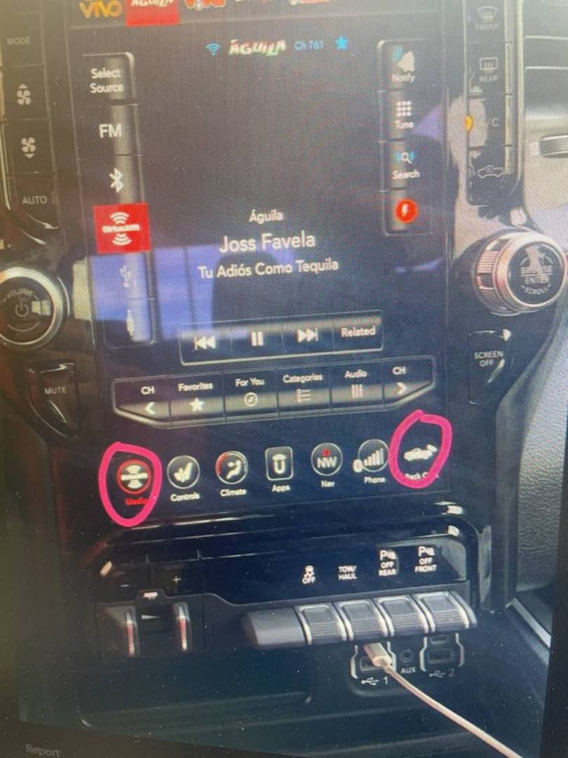

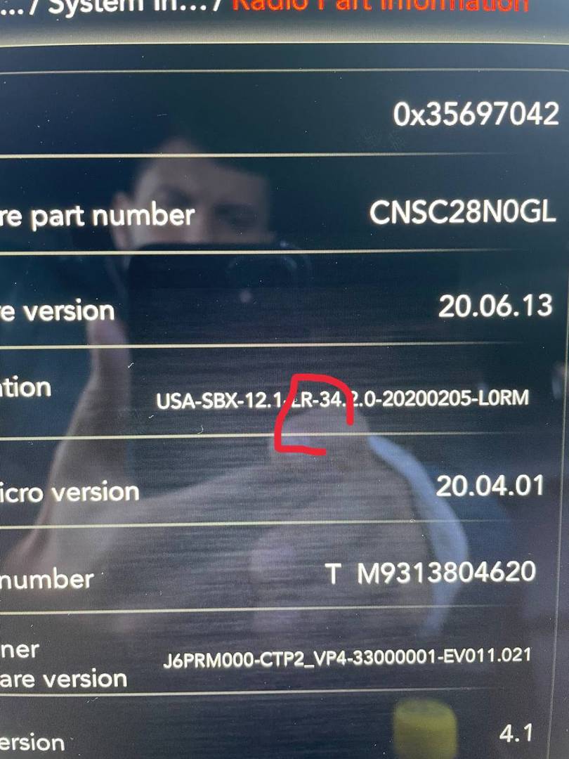

Чтобы войти в меню дилера надо зажать две крайних иконки на несколько секунд и посмотреть какая версия прошивки стоит у вас, обновись с nr28 на pr39 сразу не выйдет. Надо будет сначала обновить на lr34 версию
Обновляется примерно 30 минут, надо чтоб машина стояла и работала
Апдейт только для машин usa, canada этими версиями не обновляется
После обновы желательно чтоб машина заснула на 3-4 часа, либо делать двойной hard reset через Альфу.

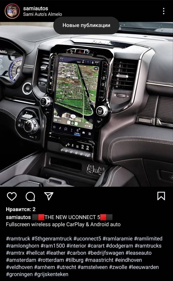

Кто в курсе? Это новая прошивка или новая голова? Есть ли такое на 19ый год 5 ген
