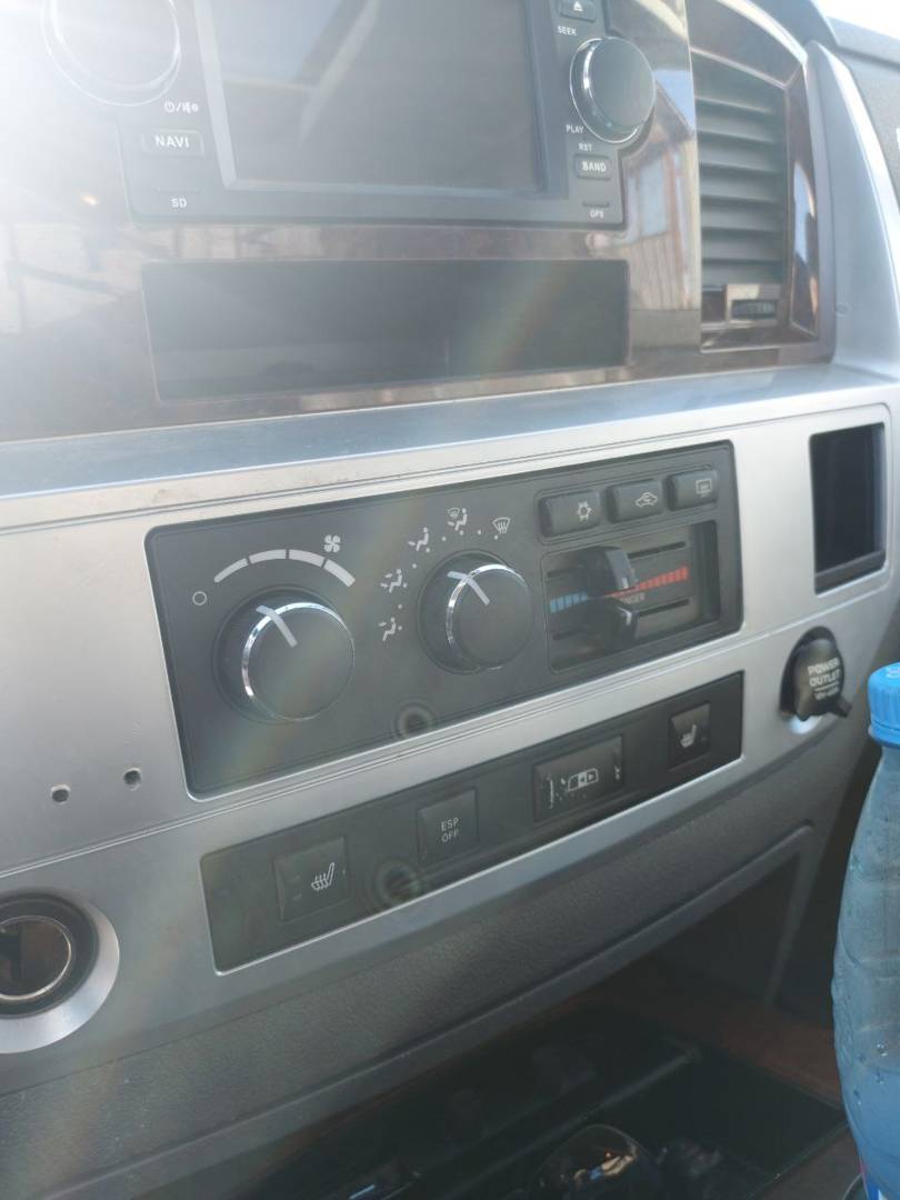

Мужики, привет! После замены помпы вентилятор постоянно на 2й скорости работает. Куда смотреть?
Для начала в разъем вентилятора

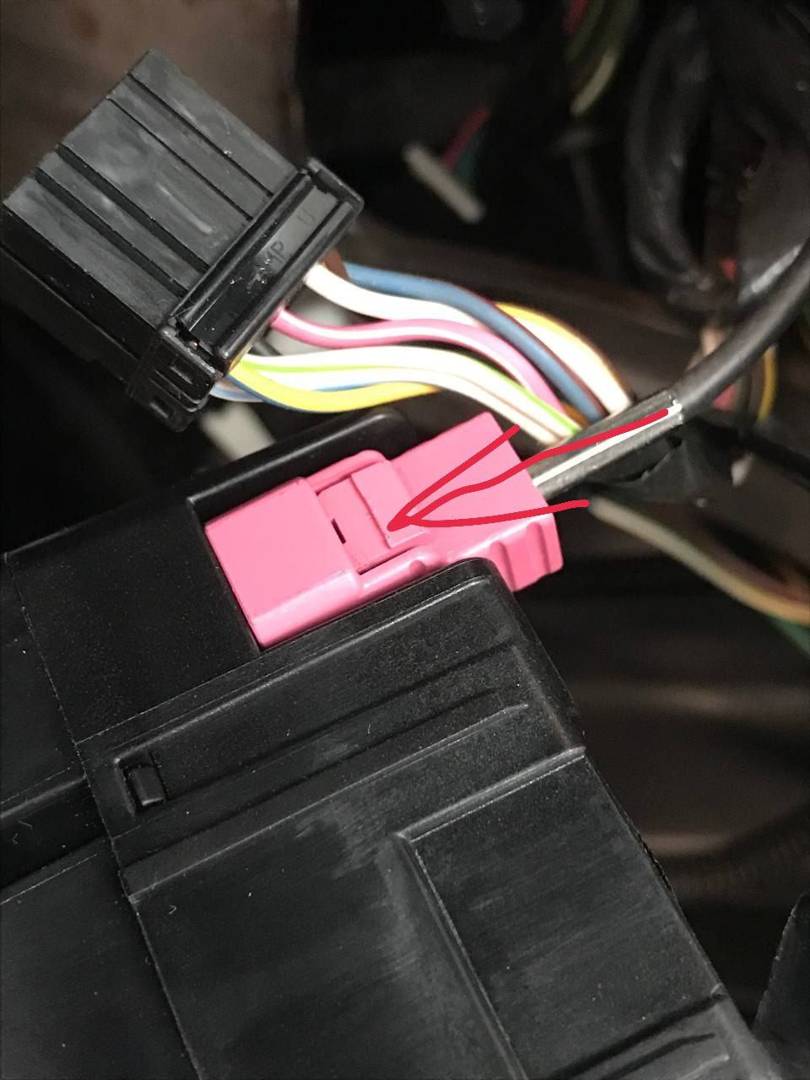

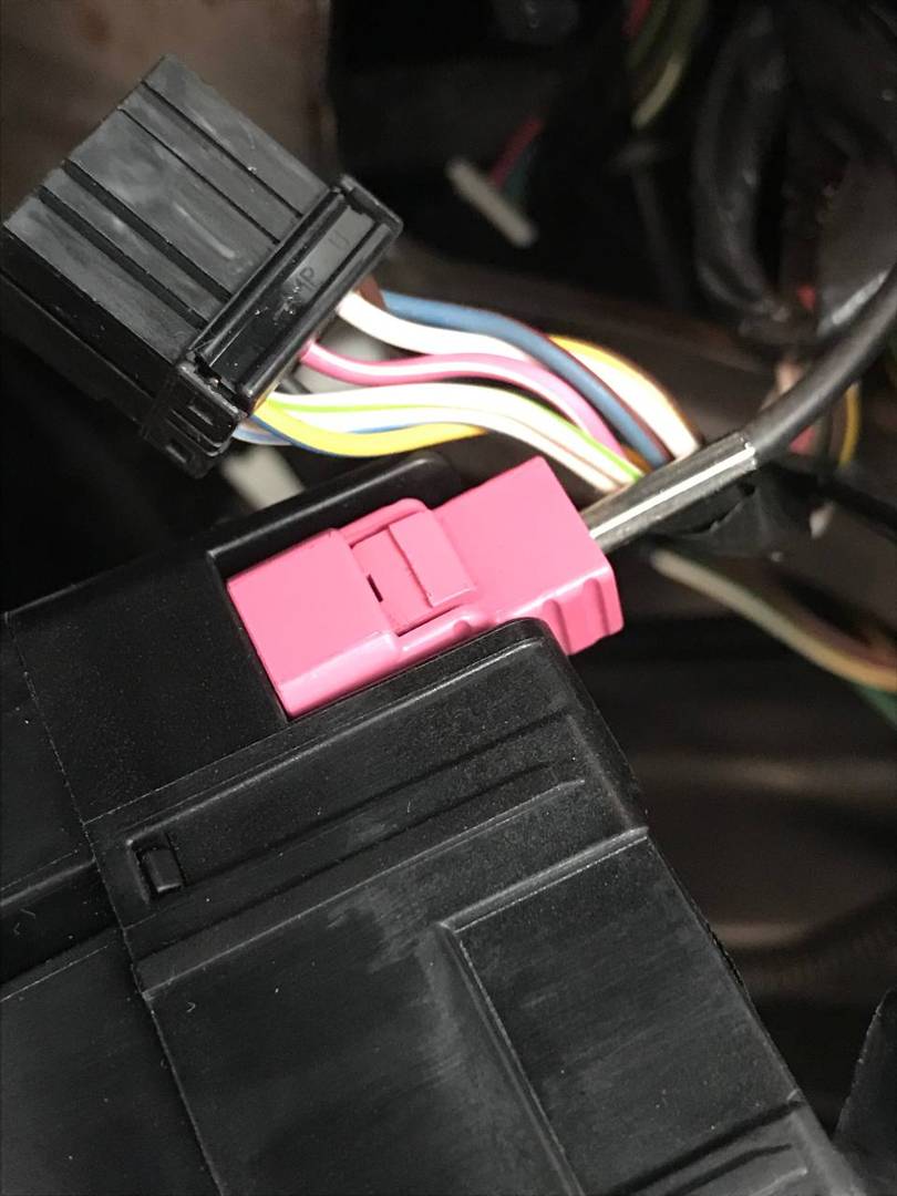

Други, как снимать розовую крему с замка зажигания?
Боюсь сломать.
Клемму
Под таким углом загляни и поймешь
Пытался, но не въехал(
На язык нажимать или отжимать?
нажимать
Все получилось. Спасибо 🙏
Оказалось это вентилятор печки.
Просто, блин, раньше оно так не работало
Зараза))
То есть это нормально, что он так шарашит?
Не совсем.
И в чем же прикол?)
Ладно при включённом кондее, а тут вообще в любом случае работает
Выруби режим "авто"
Его нет)
Муфта срабатывает и останавливается когда надо, а вентиль так и фигачит
Аа..3ген. Ну на единичке оставляй
На единичке также
Даже когда кондей выключен
надо контакты все проверить. Что-то не работает..

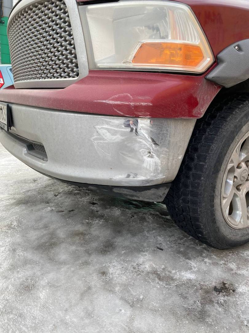

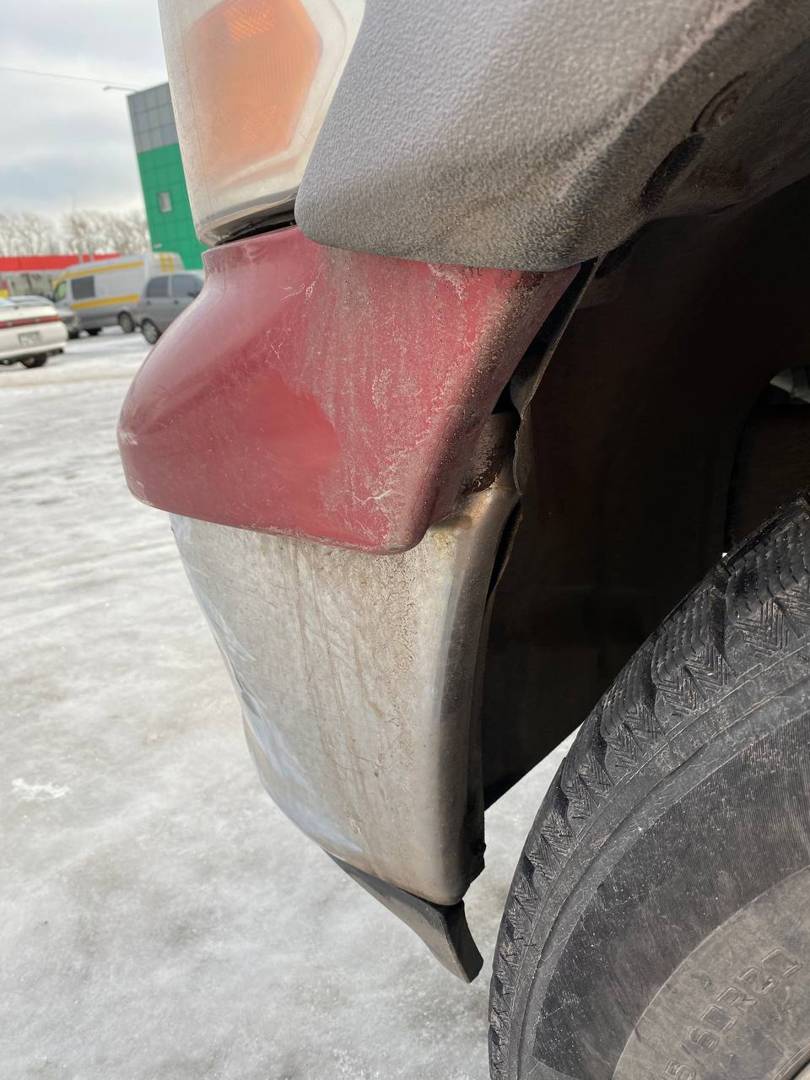

Добрый день! Помяли передний бампер, нашел виновника. Есть смысл пытаться ровнять или менять бампер? Бампер хром
все зависит от кузовщика. найди опытных людей, может помогут
да вроде и повреждения не сильные
В нанешней ситуации смысл есть. У меня вмятину на ребре выдавить смогли. Тож бампер хром. А америкосы говорят что у них это распространено
Спасибо!
