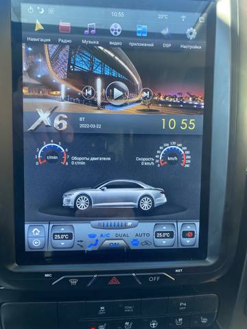

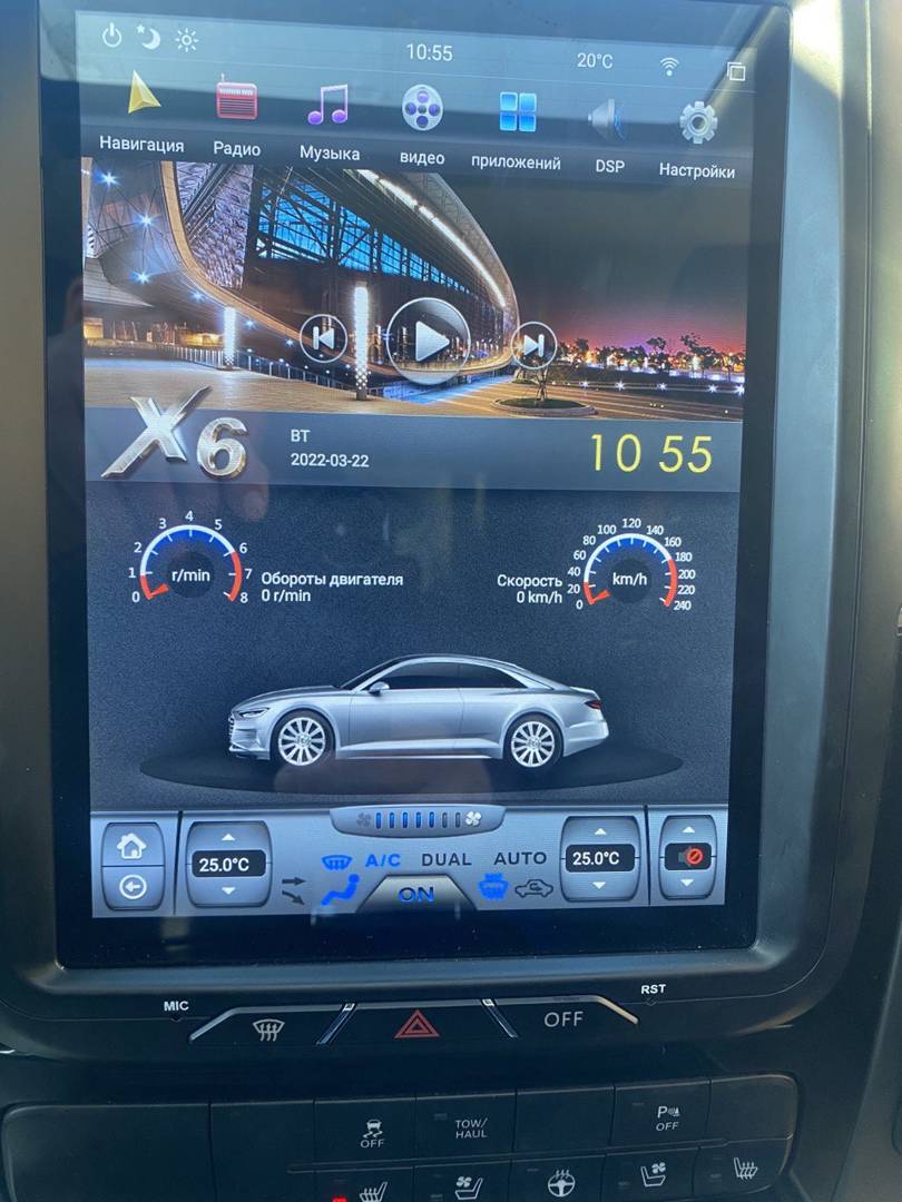

Ребята подскажите пожалуйста поставил магнитолуx6 4+32G в виде тесла не работае климат завис на 25 градусов и обдув лобового стекла
Это производителю писать, скорее всего
Это сложнее мне он от предыдущего хозяина достался
Это режим аварии. когда машина не понимает, чего от не хотят то климат падает в авр 25 градусов и в стекло. Такое случается при автозапуске. (Я так получил трещину лобоша...)
Можно вывести из аварии что делать ?
попробуй перезагрузить магнитолу. если раньше работало. Если такая картина изначално то:
1. не правильно выбрал в настройкаг магнитолы какой у тебя климат.
2. не так подключил
3. магинтола не под твой климат
2. не так подключил
Сейчас что-то насчелкали подул холодный воздух
попробуй настроить, выбрать профили и т.п. как не странно вариантов голов тесл несколько. сама суть в том, что климатом управляет в штатном варианте Uconnect а вам нужно настроить это управление магнитолой. если нет инструкции пинайте китайца, молчит - возврат
У меня такая же… климат пропадал когда я пытался играться настройками… где-то в расширенных настройках (которые через пин) выбирается авто и профиль типа LOW, HI и ТОР… вот их потыкать можно, но перед этим на заводские настройки сбросить желательно
Мне помогло 🤷
Спасибо 🤝

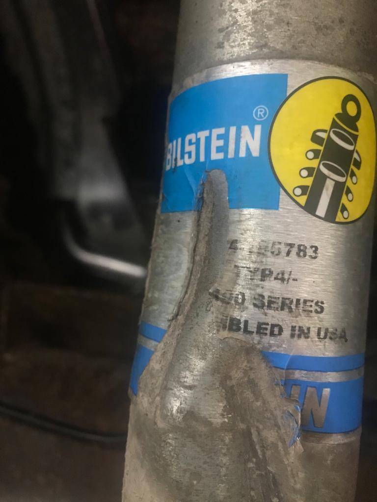

Подскажите какой номер мне нужен на RAM -2006 задний
Амортизаторы не могу понять какие нужны ?!
5290674AA вот вроде номер заднего на 2006 год
Спасибо
