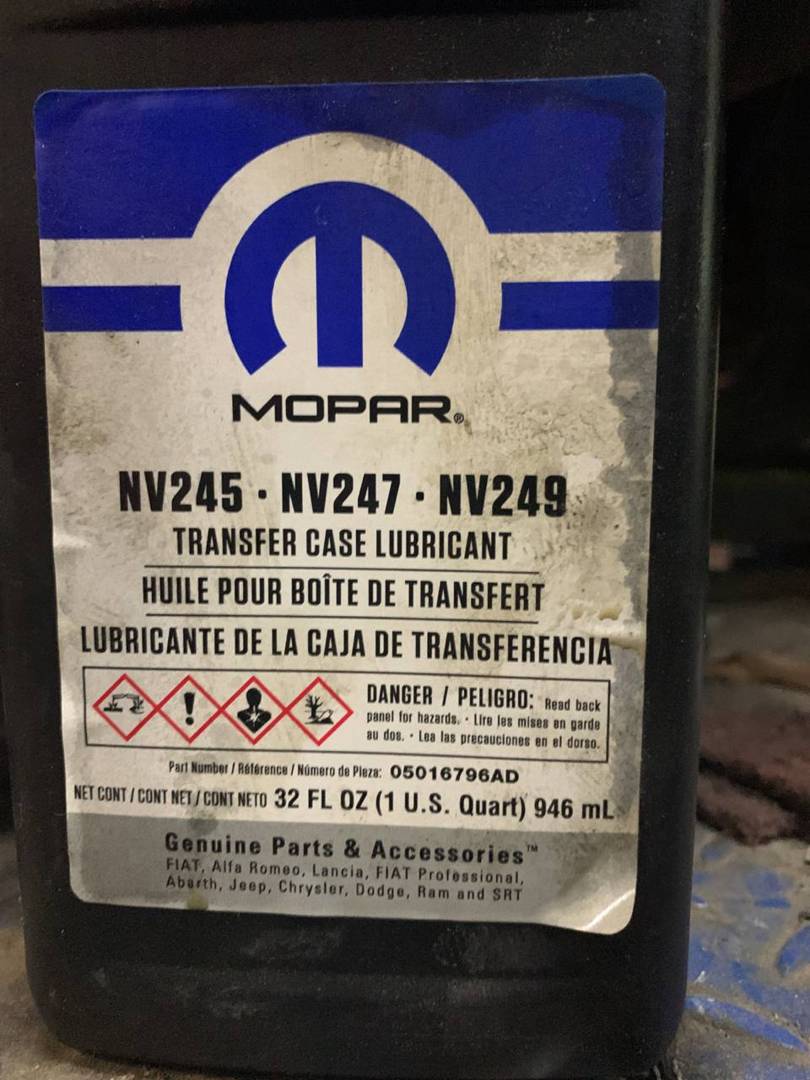

Подскажите в 44 раздатку налили данное масло. Ошиблись при заказе. На сколько это криминально??
КРИМИНАЛЬНО!
Крайне нежелательно
Спасибо поедем за равенолом

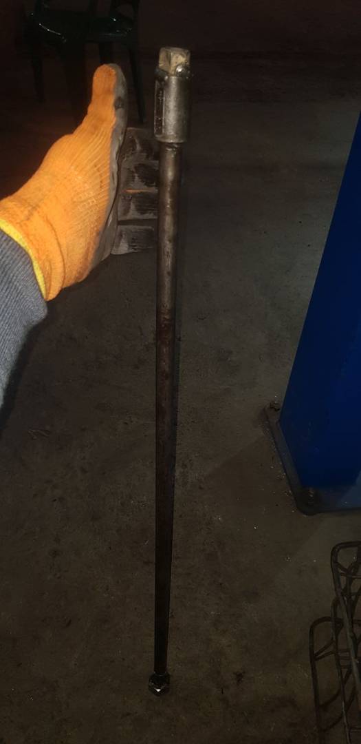

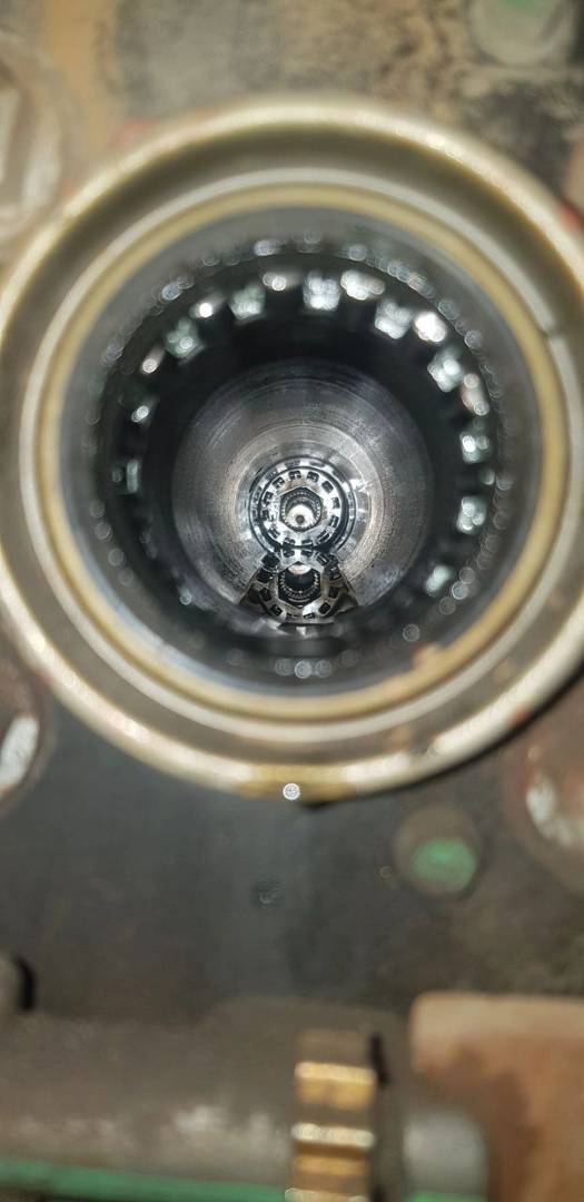

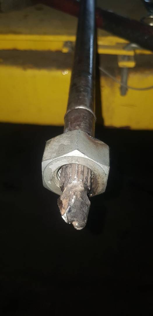

Всем привет! Знает кто нибудь на сколько шестигранник на бугельной гайке? Может кто менял дифиринциал?
Всё. Нашли. Приварили гайку к лому на 35.

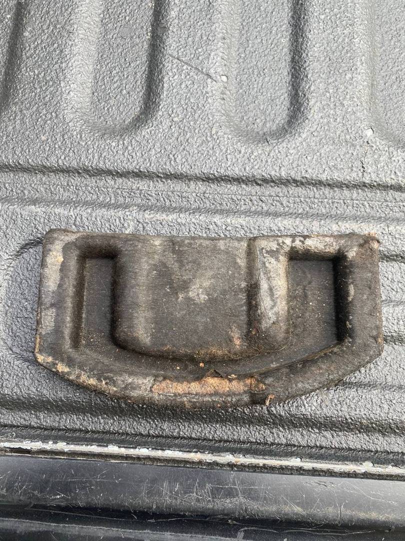

Подскажите,выпала вот такая прокладка,между АКПП и ДВС
Жизни важная она?
И зачем она
Додж Рам 2500 дизель 4-к поколения
