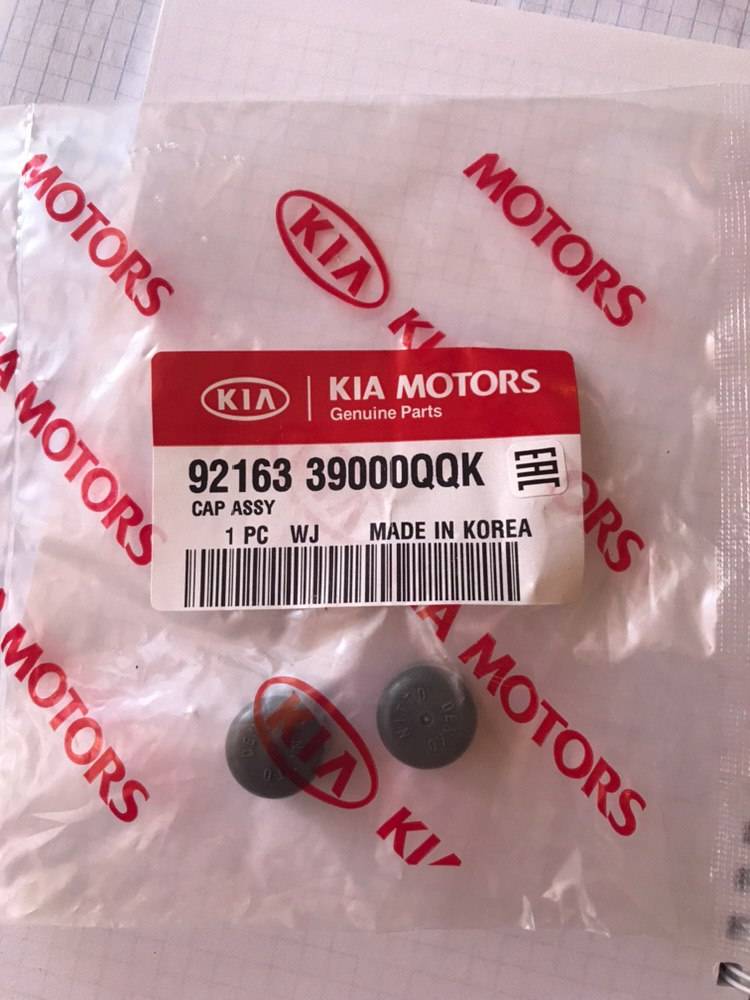

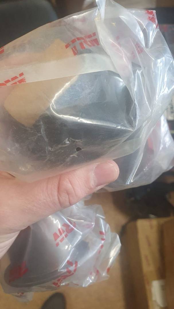

Надо поменть родные колпачки вентиляции фары на обычные изогнутые сапуны. От старых немцев может. Только туда кусочек поролона вставить.
АР Александр Рэм Нижний Новгород 8 апреля 2019, 10:42
Вот такие. При заказе имейте ввиду что их пара в одном пакете.
Если надо, то могу отправить - у меня их 6 шт.
АР Александр Рэм Нижний Новгород 8 апреля 2019, 10:43
Заказали 6, а пришли 12😄
Надо, только мне на 1 комплект фар. Я не знаю сколько их там.

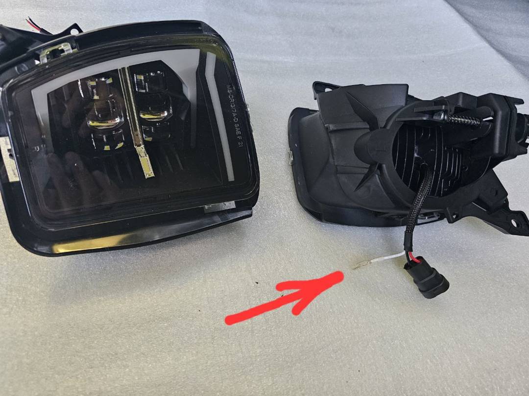

Если фара потеет на солнце, значит влага поступает из вне конкретно.
Переделывали как ? Стекла снимали ? Или резали ?
Нет, на солнце: солнце светит- нагревает фару, солнце скрылось за домом и фара остывает. Вот в этот момент появляется запотевание
Машину когда мою, всегда проверяю герметичность.
Она была расклеена, просто склеили и всё. Я купил разобранную.

Если будет значительно лучше, значит фара в переборку

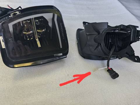

Короче все равно вскрывать диодам кирдык и маски перекрашивать

Помочь оно не поможет, это нужно для выяснения причины
АР Александр Рэм Нижний Новгород 8 апреля 2019, 11:15
А причина одна - сифонить, нет герметичности

Лёнь, у тебя на какой фале выгорели диоды? У меня есть обе диодные части рабочие
