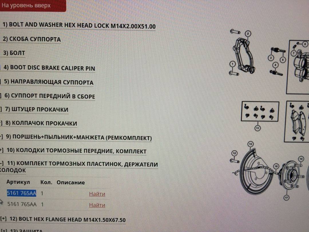

*нижние передние.
Стоит
Вот. Спасибо!)

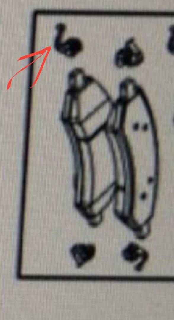

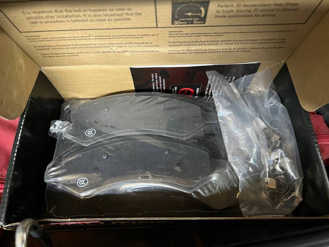

Выяснилось... Колодки обнулились и гремели) На них такие пружины стоя́т, вот они соржавели в хлам. Интересно, без колодок их реально достать? Или придется сделать снова самому? Сразу отвечу: колодки отдал прошлый хозяин, на них пружин не было
Колодки отдельно, железки отдельно.
Странно, конечно... Поищу

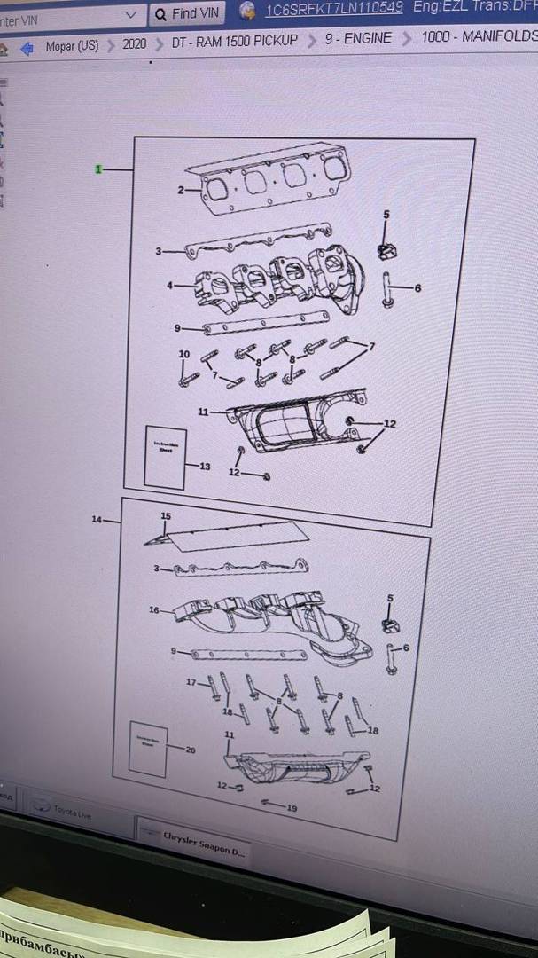

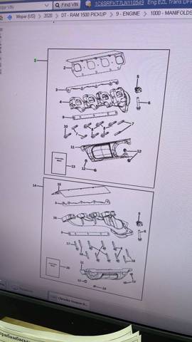

Такие железки?
Они!
Под номером 11
Ну да👍 Спасибо!
Мало того что на колёсах, таки и ещё с нагрузкой
Эти железки идут в комплекте с колодками
Ето как ?
Нередко пискуны можно отдельно заказать
У меня не было в комплекте, но родные были целые поэтому не парился.
05161 765AA
Номер этих железок
Около 1300 стоят
С колодками не идут
Хотя не, вру. С оригиналом идут
Тоже интересно. Полную машину кирпичей нагрузить надо?
А вот так - сален блоки поджимают как бы в исходном состоянии обычной езды, т.е. машина и водитель! По крайней мере так было в СССРе и это правильно! Просто вес водителя бывает разный...🤣
Не только, у многих неоригиналов есть. Например у самого распространённого райбестос идёт, только он тоже разный бывает. Тупо экономить на комплекте колодок без этих противоскрипных фиговин себе дороже...
Придется брать. От родных одно название осталось.

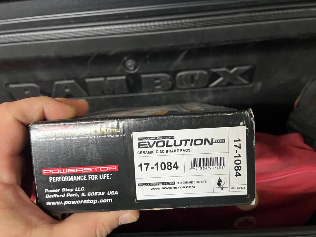

С комплектом диски + колодки powerstop точно были
Колодки Raybestos, некоторые, идут с этими железяками
