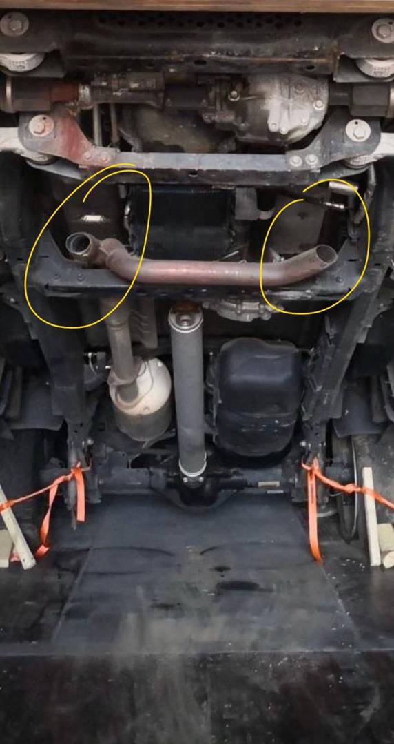

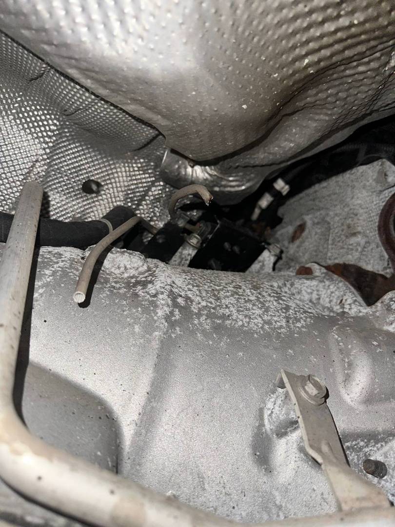

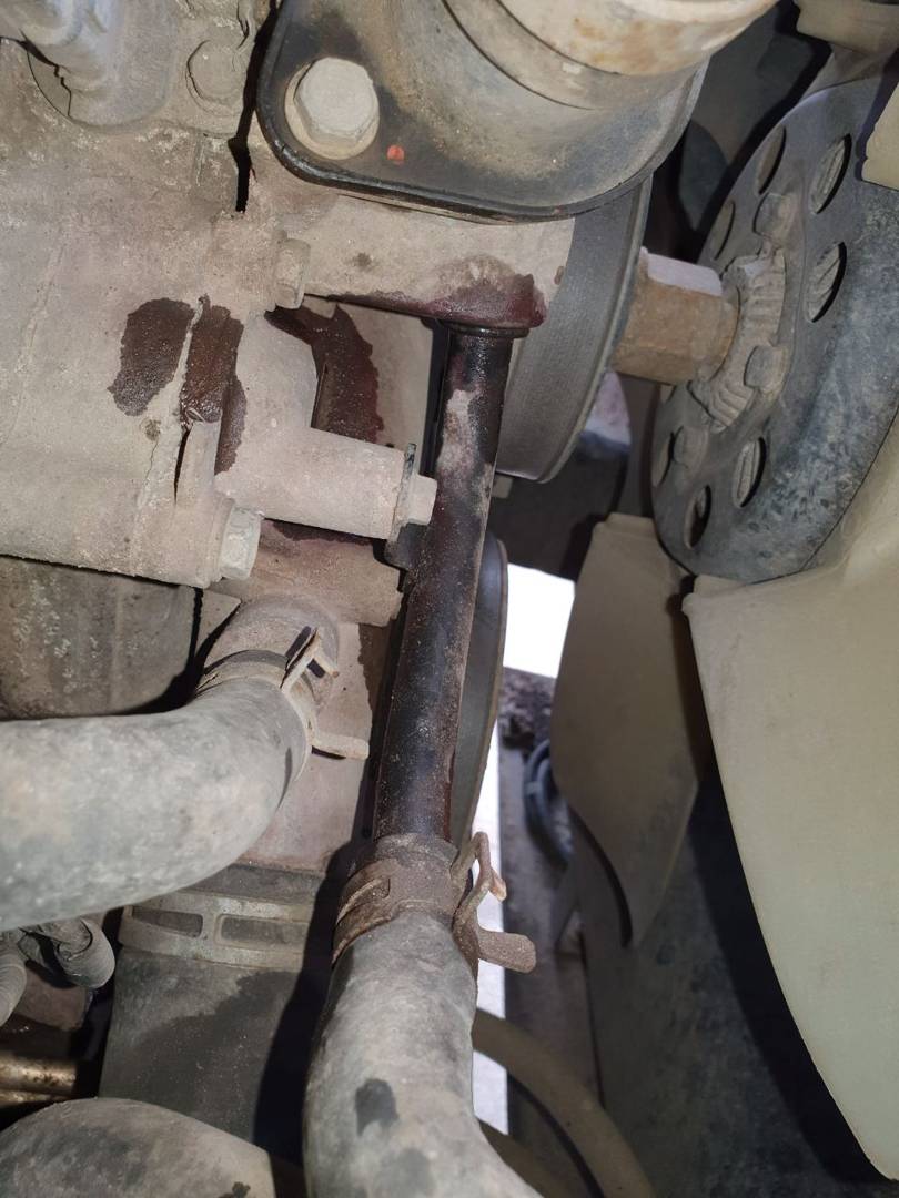

Народ, кто может опознать эту железную трубку? Сидит под патрубком большого круга на радиатор. В металлическом соединении протекает тосол.
Не понятно, что с ней делать. Сидит, вроде как, намертво. Можно ли открутить? Подобраться там варить/паять, наверное не возможно.
