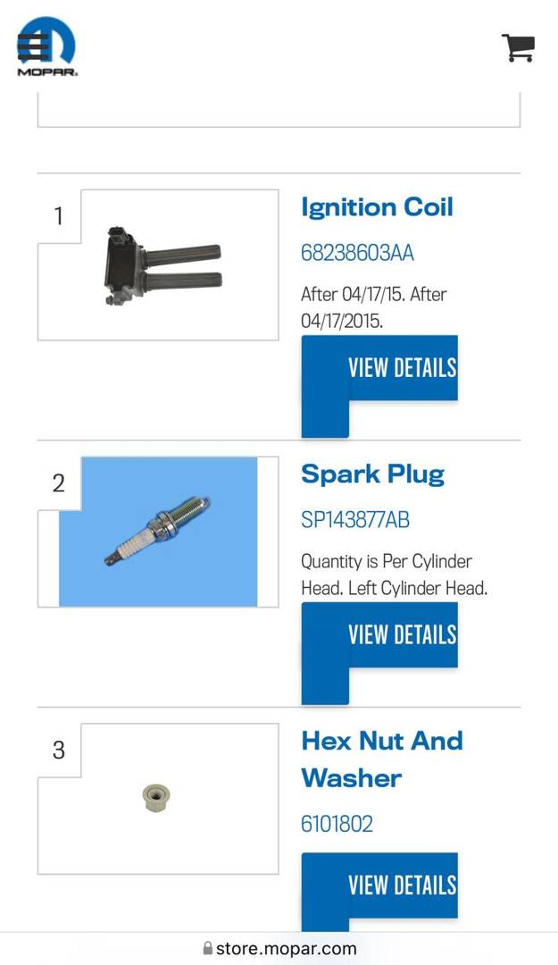

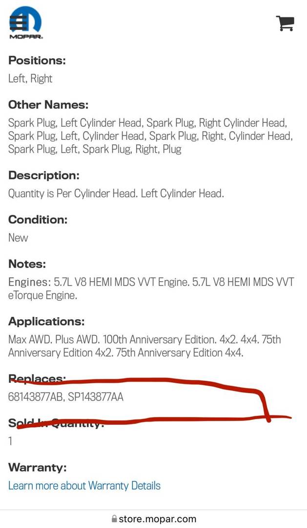

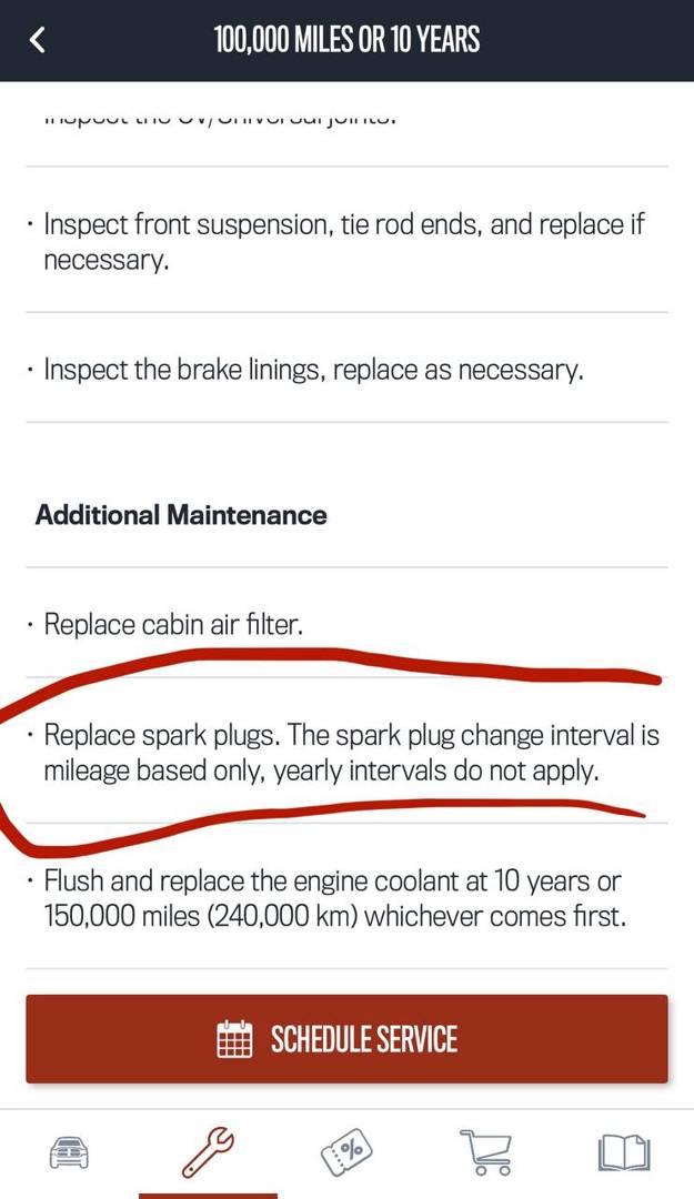

Пишут на 160.000 по регламенту
Может оно

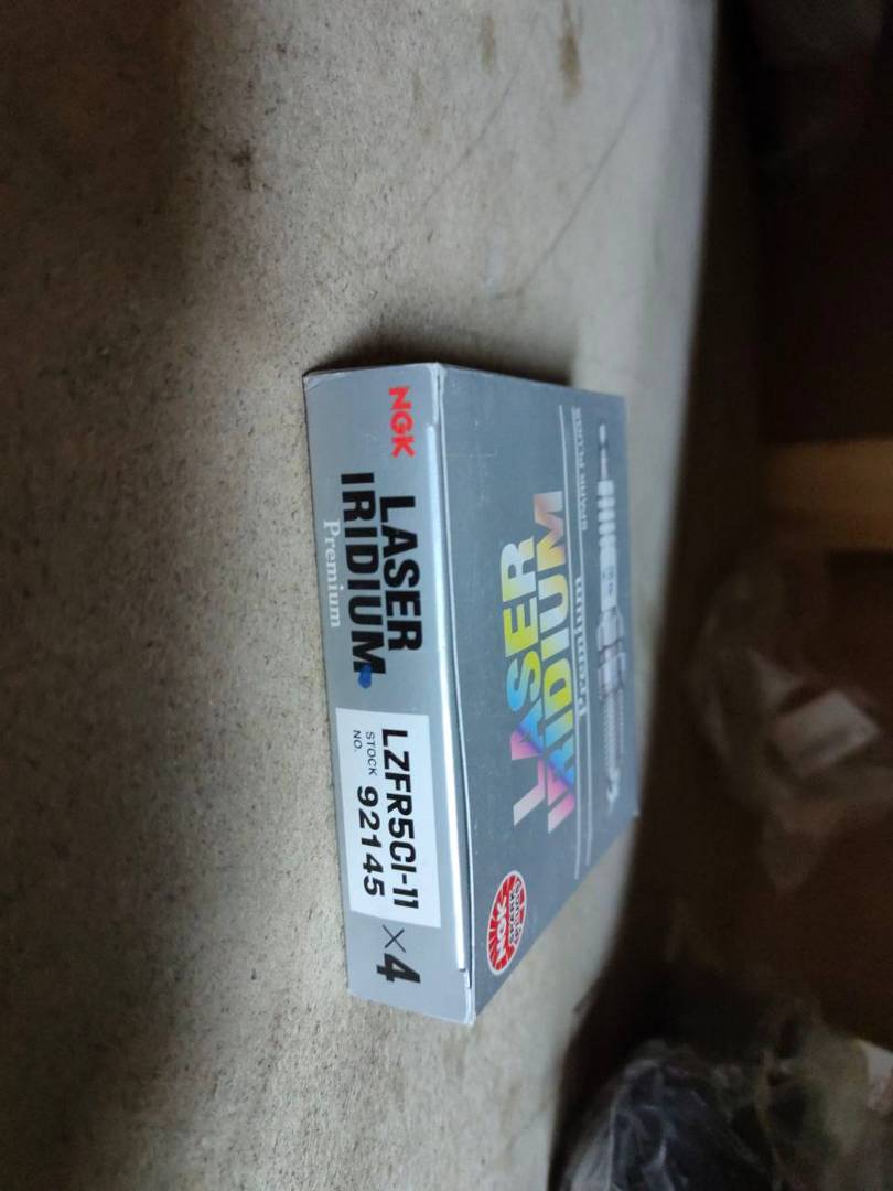

Шо пишет сам мопар на 5 ген
Аналоги
