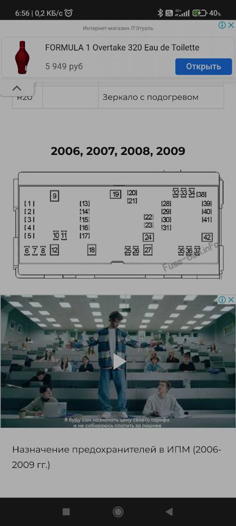

Случайно включил примерзшие дворники (со вчерашнего вечера стояли в интервальном режиме). Они попытались двинуться, но не смогли
Теперь не подают признаков жизни
На схеме не могу найти пред, отвечающий за дворники

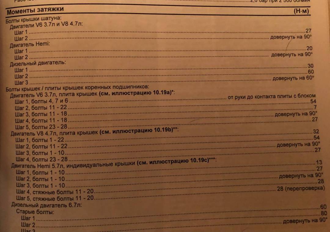

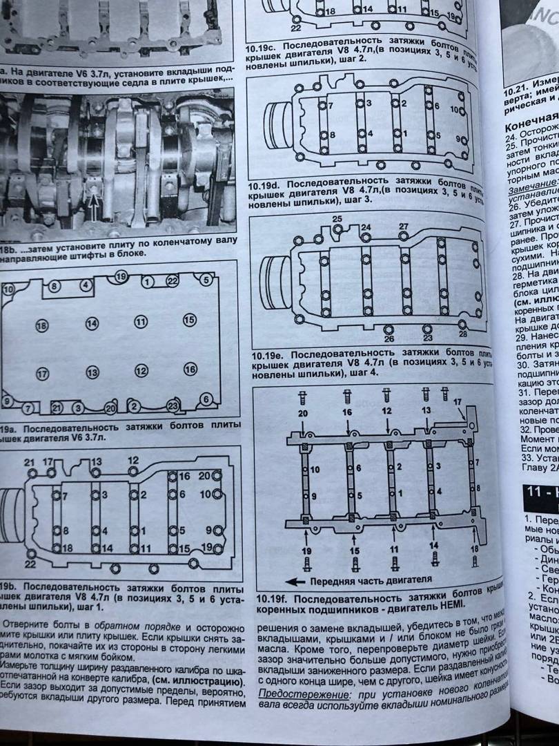

Всем привет. Не могу найти момент затяжки для шатунов. 5.7 hemi 2010год. В мануале искал, другие есть, а про шатуны не нахожу.
Подскажите, на 2008 год 3ген+ возможно установить подогрев руля?
АР Артур Радикович Гареев RDRC 23 декабря 2021, 08:57
со Шатов притащил, когда мотор собирал. у меня в бумаге только
Жаба душит ) оно ж на халяву то думал ) и это только енджи. Я думал мануал по всему траку . Ок спасибо все равно
АР Артур Радикович Гареев RDRC 23 декабря 2021, 09:09
нет, там только по моторам и не все истина ) вот например, по тем же шатунным болтам для 2003-2008 - в книжице 33 фт-лбс (45 Нм) + 60 градусов, в мануале для 2004 - 21 Нм+90 градусов...
